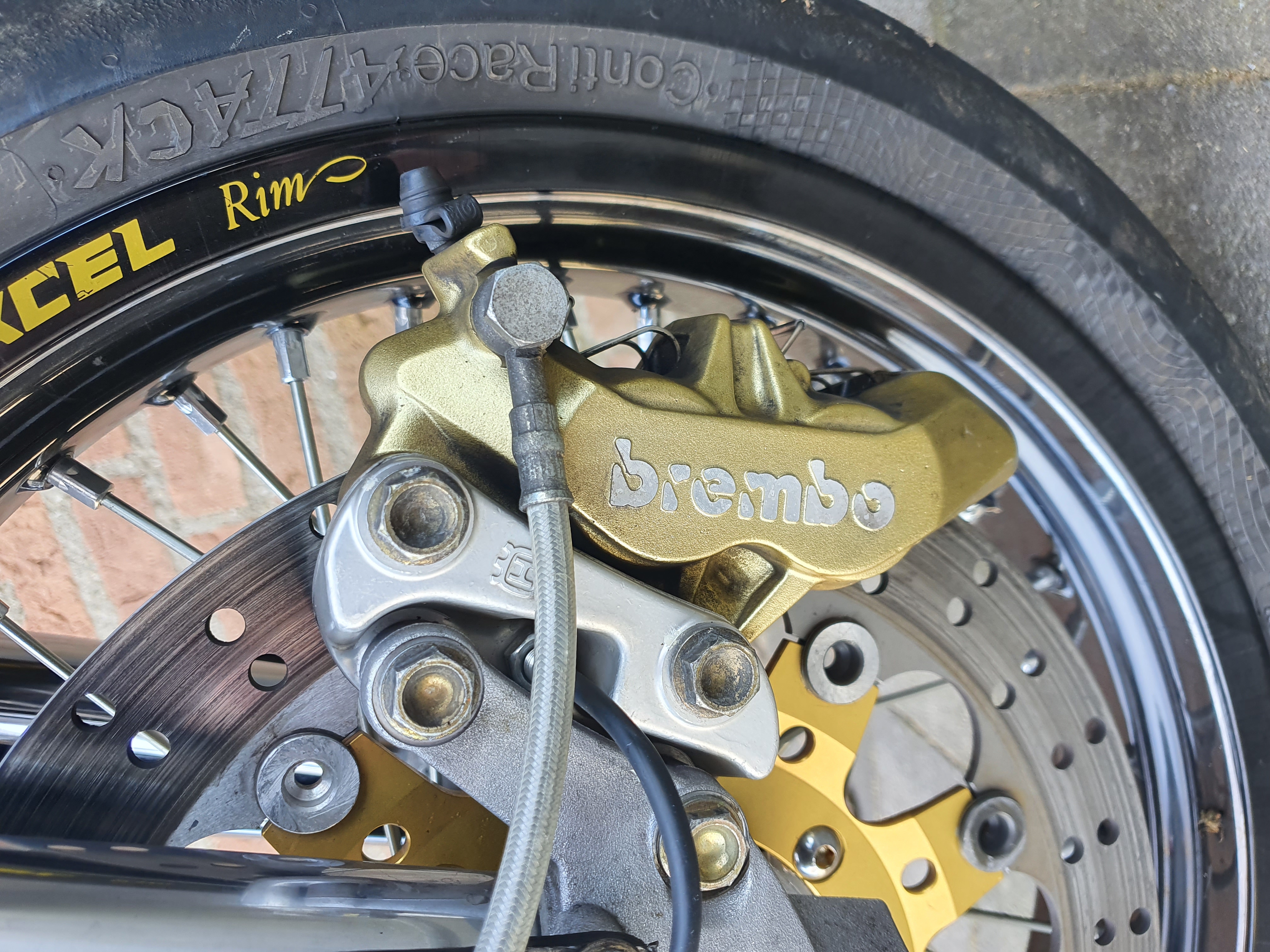

Habe heute morgen leider feststellen müssen das ich vorne am Bremssattel minimal Bremsflüssigkeit verliere.
Leider musste ich feststellen das es seitens Husqvarna KEINEN Rep-Satz zum abdichten bzw überholen gibt.
Hoffe einer von euch hat sich mit der Thematik bereits auseinander gesetzt und kann mir die genaue Bezeichnung meines Sattels nennen oder noch besser sagen wir groß die Kolben sind damit ich mich ggf. bei anderen Modellen bedienen kann.
Vielen Dank im voraus
Besten Gruß
Sepp

Standard Brembo. Frag mal bei Stein-Dinse nach.

Naja, so Standard ist das leider doch nicht und es hat mich relativ viel Mühe und Zeit gekostet herauszufinden wie genau der Sattel heißt.
Für alle die ggf. mal ähnliche Probleme haben:
BREMBO P4 34/34
Besten Gruß
Sepp

Wald-und-Wiesen-Brembosattel, wie gesagt.
Hast du bei Stein-Dinse nachgefragt?

Wo ist dein Sattel denn überhaupt undicht? Ich kanns nicht erkennen.

Huskyschrauber hat geschrieben: 07.04.21 - 11:03 Wald-und-Wiesen-Brembosattel, wie gesagt.
Super Antwort :kadw:
Leider konnte mir keiner mit der Beschreibung "Wald-und-Wiesen-Brembosattel" weiterhelfen
Nachdem ich wusste das es ein P4 ist habe ich zwar was bei Stein-Dinse gefunden, bin aber bei
MCET besser und günstiger zurecht gekommen.
Etze hat geschrieben: 07.04.21 - 18:49 Wo ist dein Sattel denn überhaupt undicht? Ich kanns nicht erkennen.
Ist auf dem Bild auch nicht zu sehen, mit Bild ging es mir drum die Bezeichnung vom Sattels heraus zu bekommen.
An einem der vier Zylinder ist eine Dichtung hinüber und es läuft Bremsflüssigkeit aus.
Besten Gruß
Sepp

Die hätten dir das wahrscheinlich anhand eines Fotos sagen können....
Naja, ist ja jetzt gelöst.
