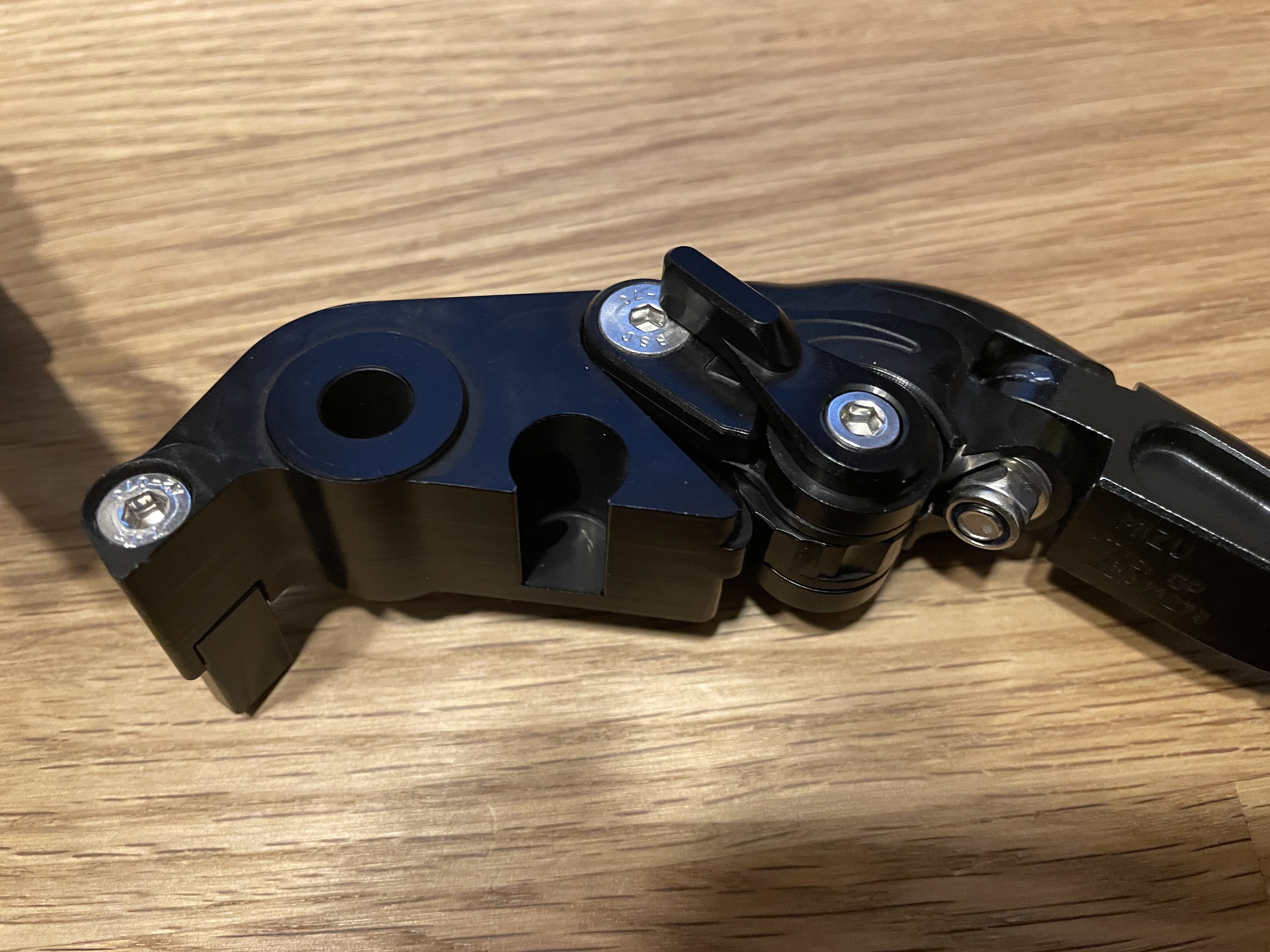

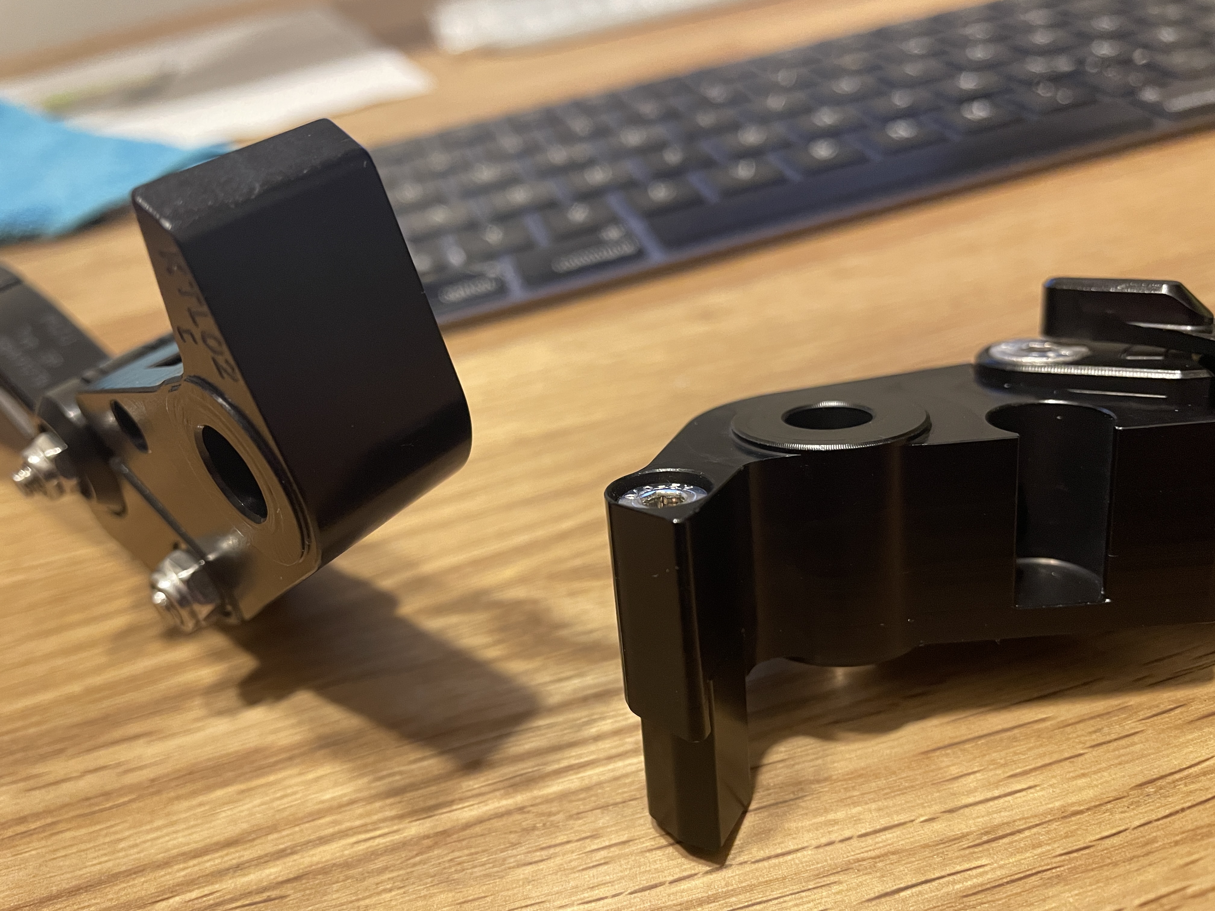

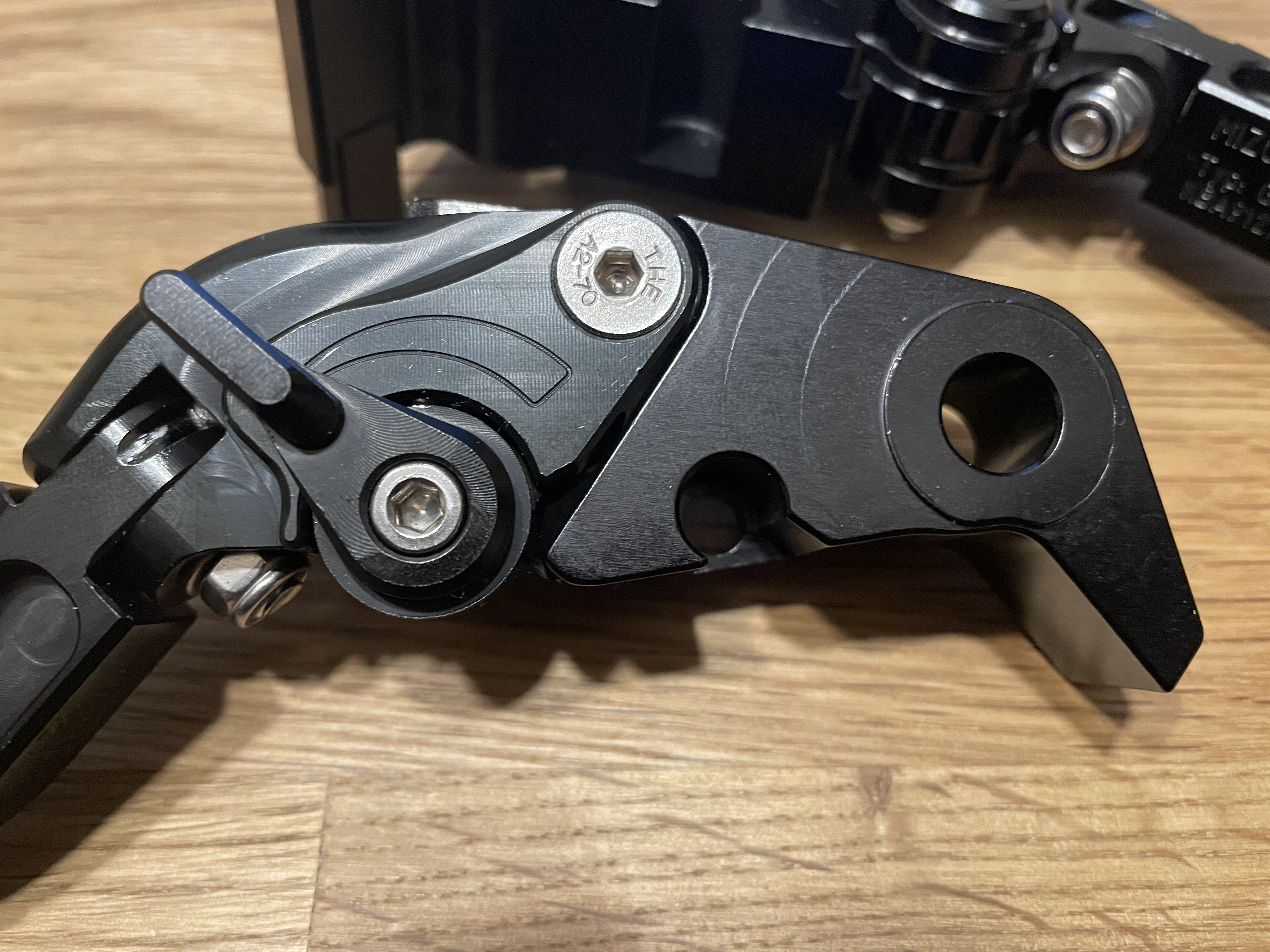

He Leute, ich brauche mal eure Hilfe. Hab den Bremshebel bei meiner Svartpilen 701, 2019 abgebrochen und das im Herbst.
Jetzt auf die neue Saison hab ich mir ein Paar MIZU Hebel bestellt, heute kurz nachgeschaut da die Husky im Nachbarort in einer Garage vom Spezl steht. Jetzt kommt mir vor dass die MIZU nicht passen und zu dick für die Amaturen sind. Im Netz findet man keine vernünftigen Bilder dazu.
Laut Rechnung sind die Hebel passend.
Hat jemand zufällig ein Bild von den Amaturen oder kann mir eins machen? Ich hab euch hier mal ein paar Bilder gemacht von den MIZU Hebeln.
Mit Dank im Voraus
Alex

Ich habe von Motea V-Trec Hebel bestellt, die Adapter sehen genau so aus wie deine und passen ebenfalls gar nicht.
Musste die Originalen ausbauen, Bilder und Masse mit Kopie Fahrzeugschein einschicken und bekam die Antwort dass es in absehbarer Zeit keine Lösung gefunden werden kann. Ich dürfe die Hebel aber zurückschicken...

Sorry dass ich erst jetzt antworte, hab aber meinen Fred komplett aus den Augen verloren.
Es ist so weitergegangen, ich hab die Hebel eigentlich bei einer bekannten Firma gekauft die MIZU Hebel versenden. Nachdem ich draufgekommen bin dass die Hebel nicht passen, habe ich eine Mail mit meinem Widerruf zur Bestellung gesendet, nachdem keinerlei Antwort drauf gekommen ist und ich auch erstmal die ganzen miserablen, aber wirklich miserabel! - Bewertungen gelesen habe, entschloss ich mich die Teile nicht zurückzuschicken da ein anderer Kunde ein halbes Jahr auf sein Geld und dann erst mit Anwalt bekommen hat.
Ich hab dann MIZU direkt angeschrieben, ich solle doch den orig. Hebel einsenden war die rasche Antwort. Tja, nur zu blöd dass ich den orig. ja abgebrochen habe bei einem Kipper, nur leicht hingelegt im Stand hat aber gereicht. Und ich diesen entsorgt oder verlegt habe.
Ich habe jetzt wieder einen orig. beim freundlichen bestellt. Wenn ich den kaputten wieder finden sollte, werde ich den mal einschicken.
Und so schlecht sind die originalen gar nicht!
Grüsse Alex
