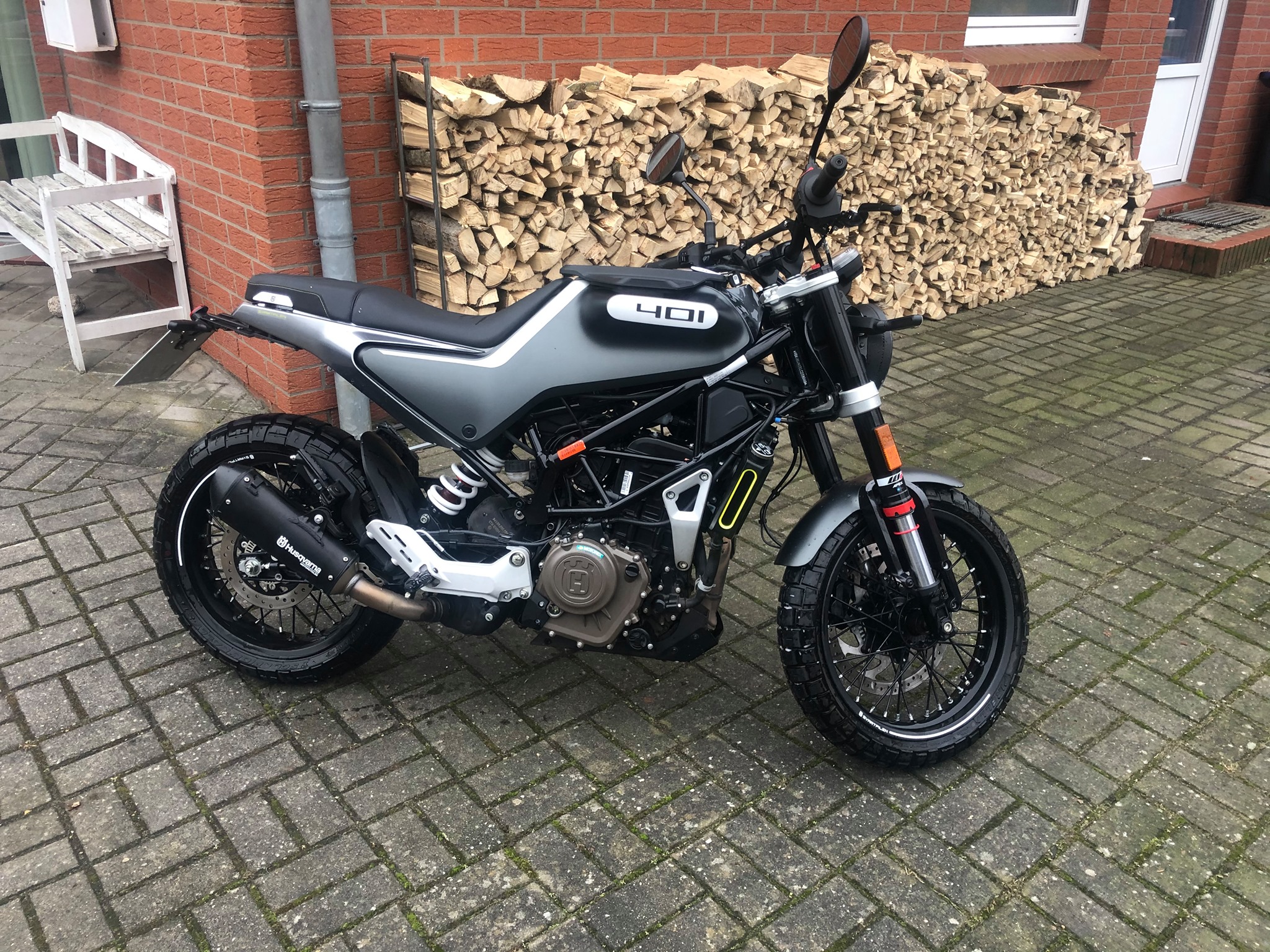

ich habe jetzt auch eine Svartpilen 401 von 5/2020 !!!
Könnt ihr mir helfen ? Ich komme nicht mit dem Easy shift klar das in der Bedienungsanleitung beschrieben ist . Ohne den Lastwechsel kann ich nicht schalten , unter Zug geht das nicht .
Kann es sein das die Werkstatt das prüfen bzw. freischalten muß ??
Gruß Achim
Gruß Achim
