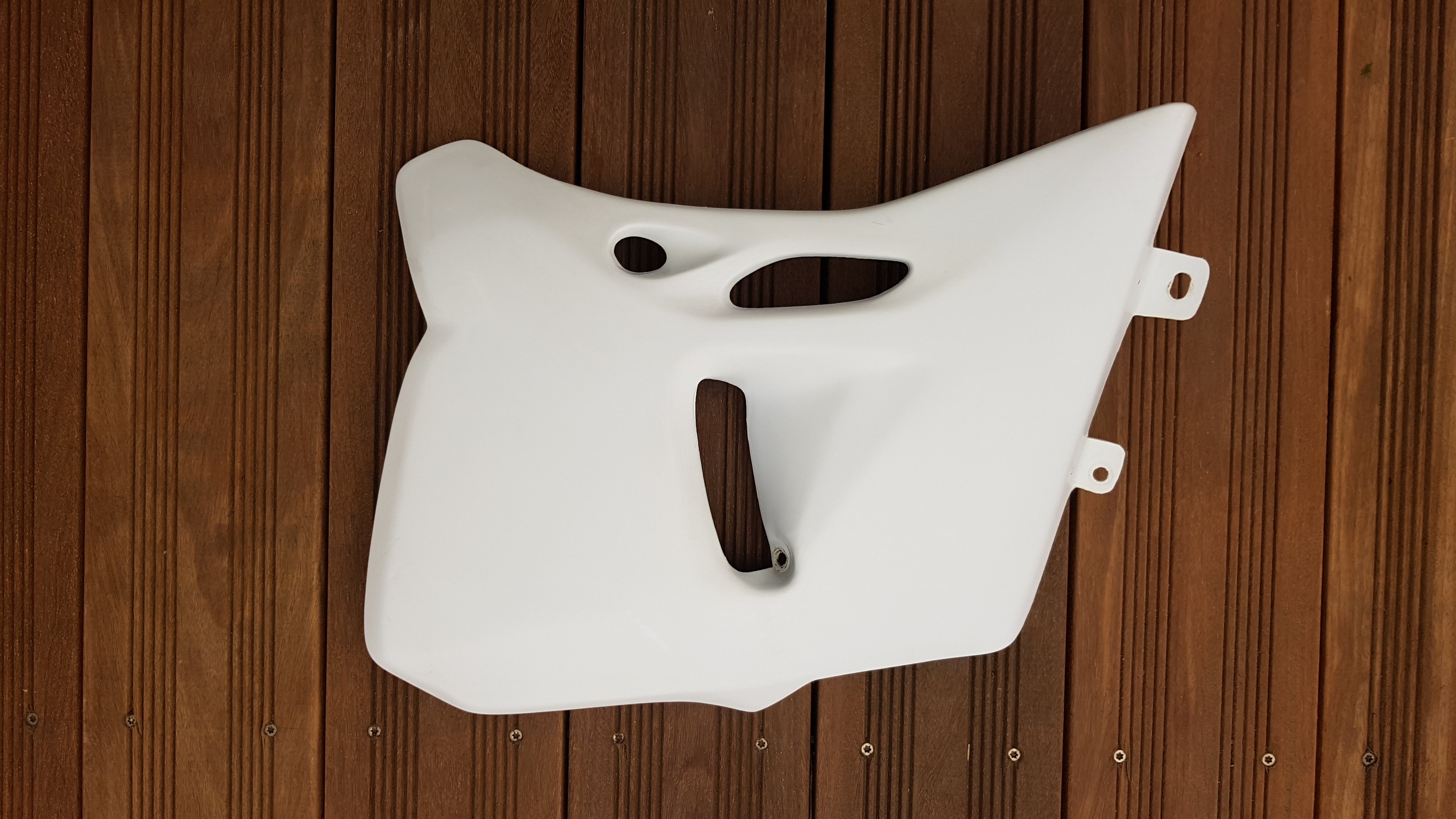

da es ja recht schwer ist neue Seitenteile der Italohuskys zu einem vernüftigen Preis zu bekommen,
hab ich nach einem Artikel über "Retrobright" es mal selbst versucht, hier meine Ergebnis evtl. für den einen oder anderen hilfreich.
Als erstes hab ich mir für € 40,- ein Paar zerschundene Seitenteile bei den Kleinanzeigen gekauft.
Mit viel Mühe die alten Aufkleber entfernt und alles gereinigt.
Man sieht deutlich die Verfärbung bzw. die gelblich ausgeblichenen Stellen, wo halt kein Aufkleber war.
Zum Glück waren die Seitenteile nicht gerissen oder so.
Dann hab ich mir Blondiermittel (Wasserstoffperoxid) besorgt und einen UV LED Strahler
Die Stellen, mit dem Blondiermittel und etwas beigefügten Oxireinigungspulver mit einem Pinsel eingestrichen.
Mit der Lampe drauf und immer mal nachgearbeitet und Lampe umgestellt.
Das ganze ca. 48 Std.
Mit dem Ergebnis bin ich echt zufrieden.
Kosten: Seitenteile € 40,-
Blondiermittel 12% 1 L € 6,-
Domol Oxipulver € 2,99
UV LED Strahler 60w € 35,-
Nun müssen noch die neuen Aufkleber ankommen und die sehen wieder aus wie fast neu.
Achja, funktioniert auch super bei alten PC Plastiks, Konsolen oder Gamepads.

...also ich hatte ein Deckel einer Nintendokonsole für einen Freund bearbeitet.
Dort war noch ein besonderer Editionaufkleber in rot drauf den wollte mein Freund da unbedingt behalten.
Der Aufkleber war nach der Behandlung auch wieder frischer, aber ob das bei allen Aufklebern allerdings funktioniert keine Ahnung.
So wie ich das gelesen hatte gilt das für bestimmte Kunstoffe aber nicht für alle.
Das einpacken in Frischhaltefolie (wegen Austrocknung) und das aussetzen direkter Sonnenstrahlung und Wärme im Sommer soll auch funzen.
Nur bis dahin wollt ich nicht warten, daher die UV-Lampe.
