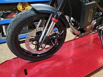

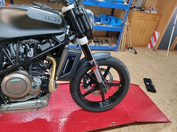

teletom007
Re: Alu Front Fender Svartpilen 701
Beitrag von teletom007 »
Ich würde sagen dass das Teil der Vit am Rad ansteht, wenn man sich im Netz Bilder der Vitpilen anschaut. Ist ziemlich eng am Reifen.
Ich habe mir aus Edestahl neue Halter gemacht, müssen nur noch schwarz gepulvert werden. Ich weis nur noch nicht ob ich mal noch eine etwas andere Version mache.
