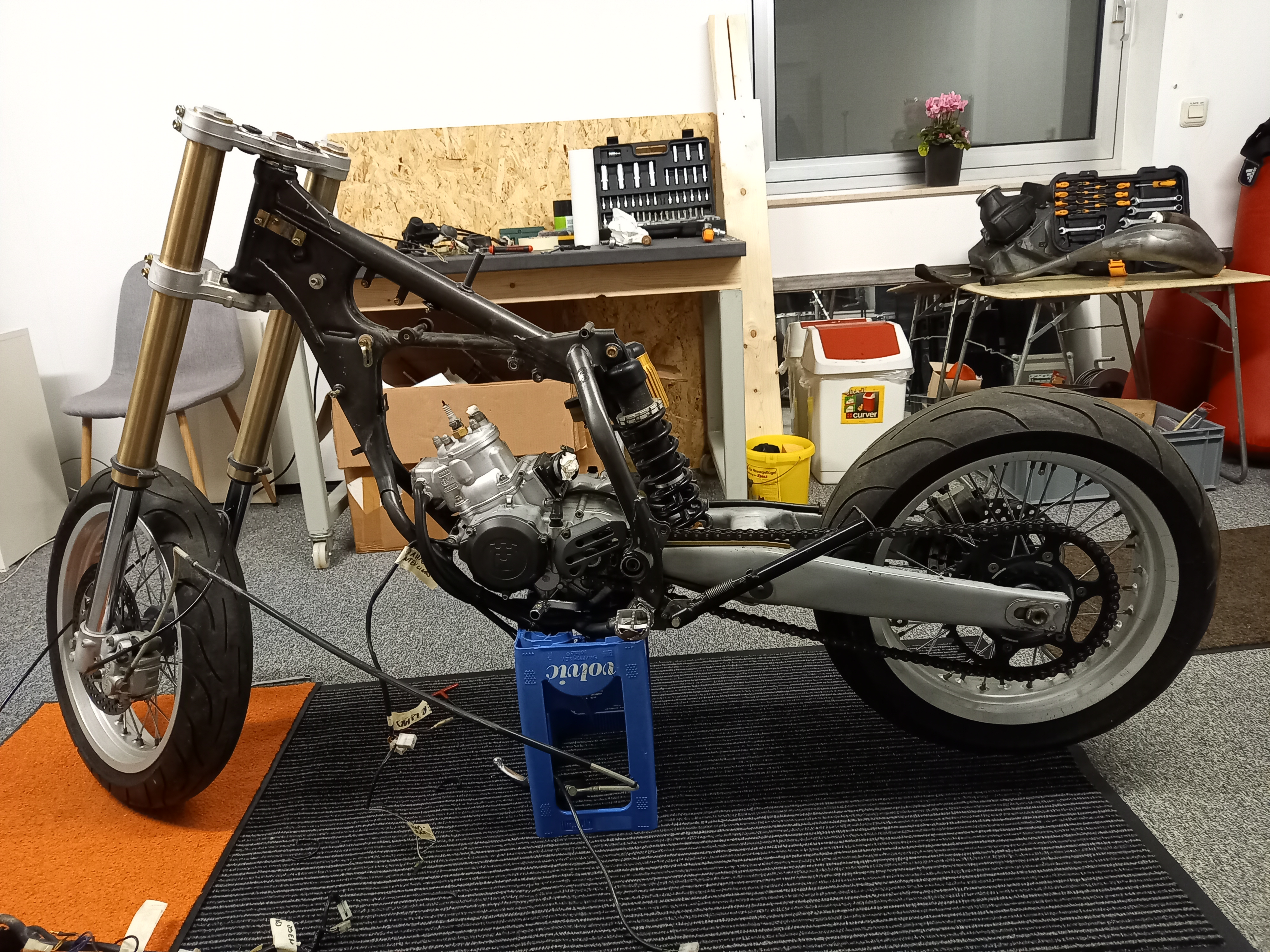

Servus,
Ich bin gerade dabei, meine SM '06 neu aufzubauen und dachte, ich poste einfach immer mal wieder hier den Zwischenstand und die eine oder andere Frage. Vielleicht interressiert das ja jemanden.
Aktueller Stand: Nun direkt zu meinen ersten beiden Fragen.

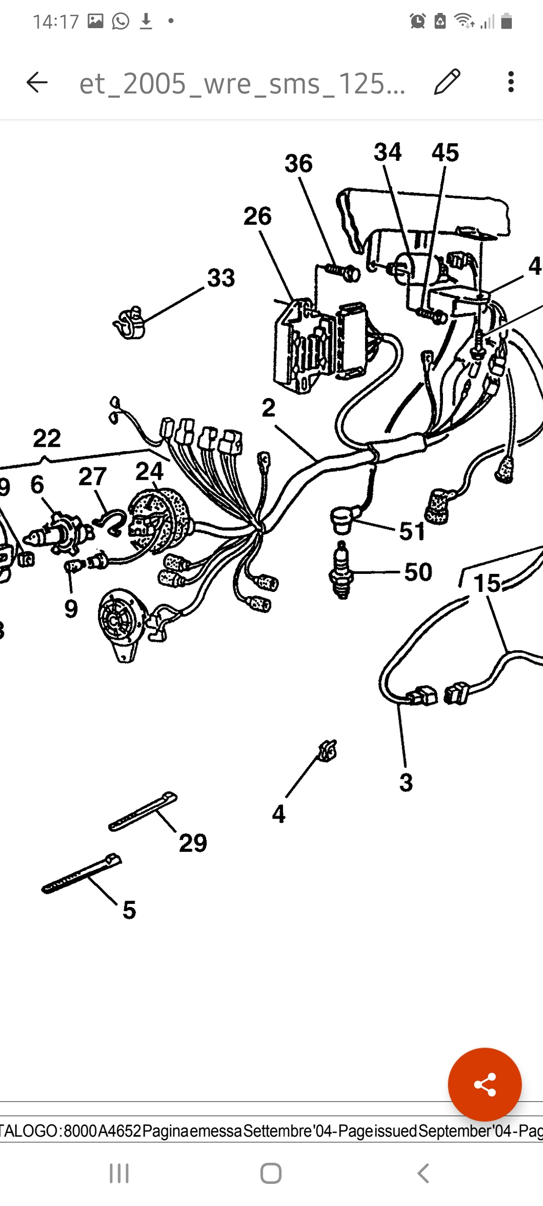

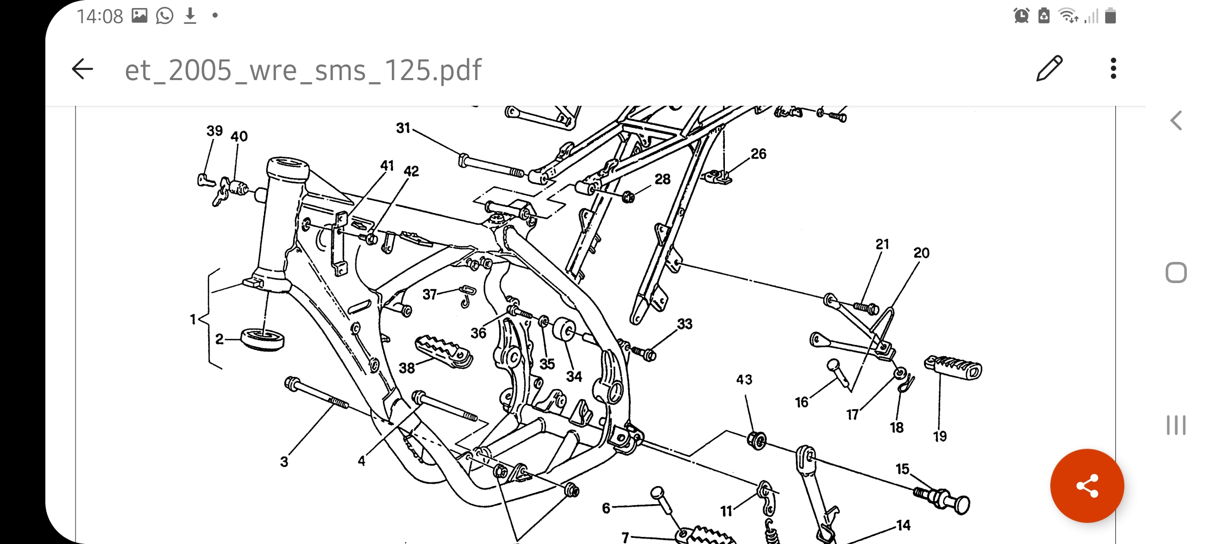

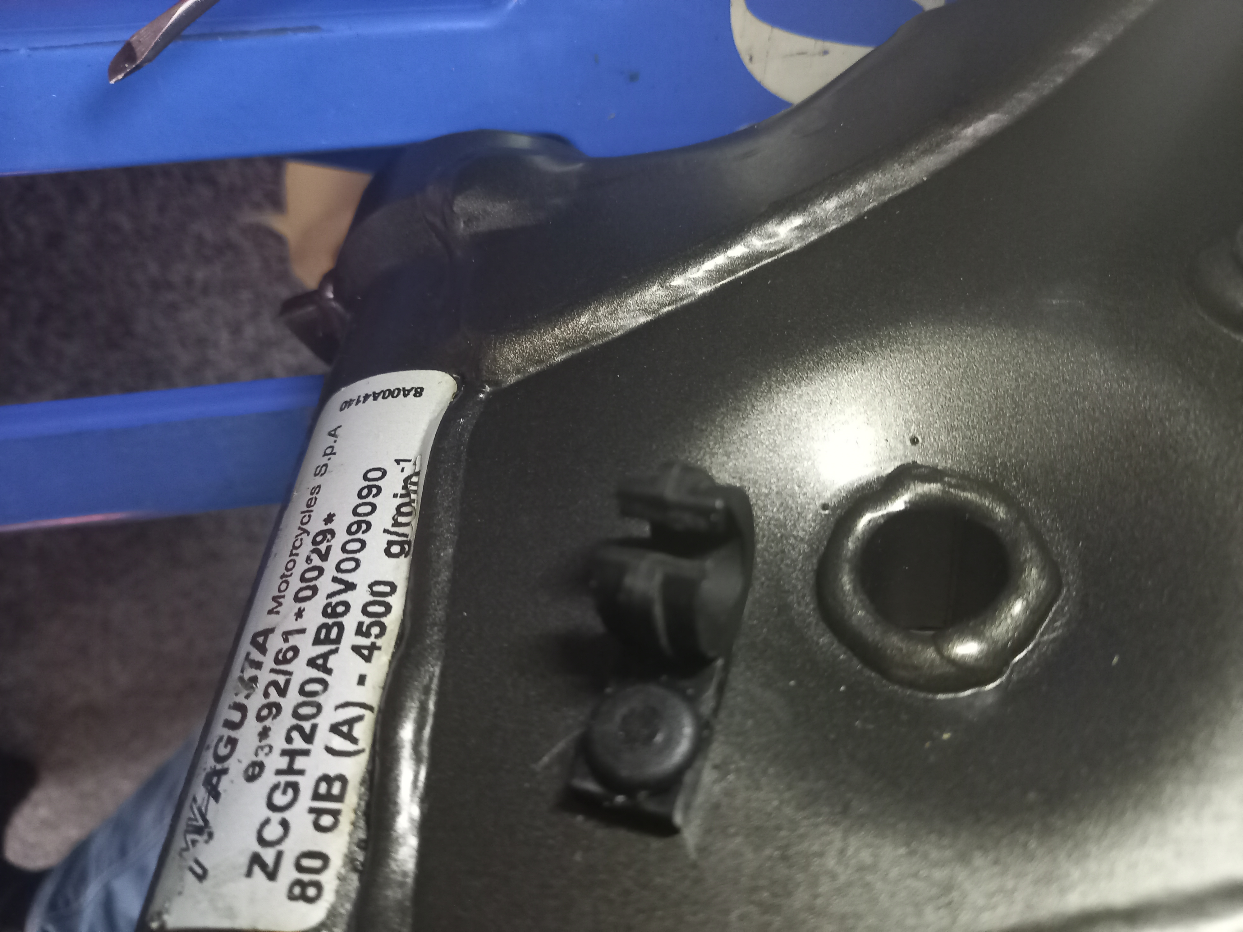

1. Meine Husky hat auf dem Rahmen den Code "06-12-WRE125" eingraviert, ist aber als SM zugelassen und wurde mir auch so verkauft. Heißt das, dass sie ursprünglich mal eine WRE war, oder sah das bei allen SM's so aus? Letztendlich ist das ja scheißegal aber ich würde es trotzdem gerne wissen.
2. Möchte mir demnächst einen neuen Plastiksatz besorgen, da sollen ja die von der WR passen. Aber wie sieht es mit den Baujahren aus; kann ich bedenkenlos einen Plastiksatz für eine 09-13er WR kaufen oder passt der dann nicht? Finde die neuen Plastics mit kurzen hinteren Seitenteilen und schmalen Kühlerspoilern einfach ein bisschen hübscher und der Satz ist außerdem ein bisschen billiger.
Würde mich über jede Antwort freuen,
Beste Grüße

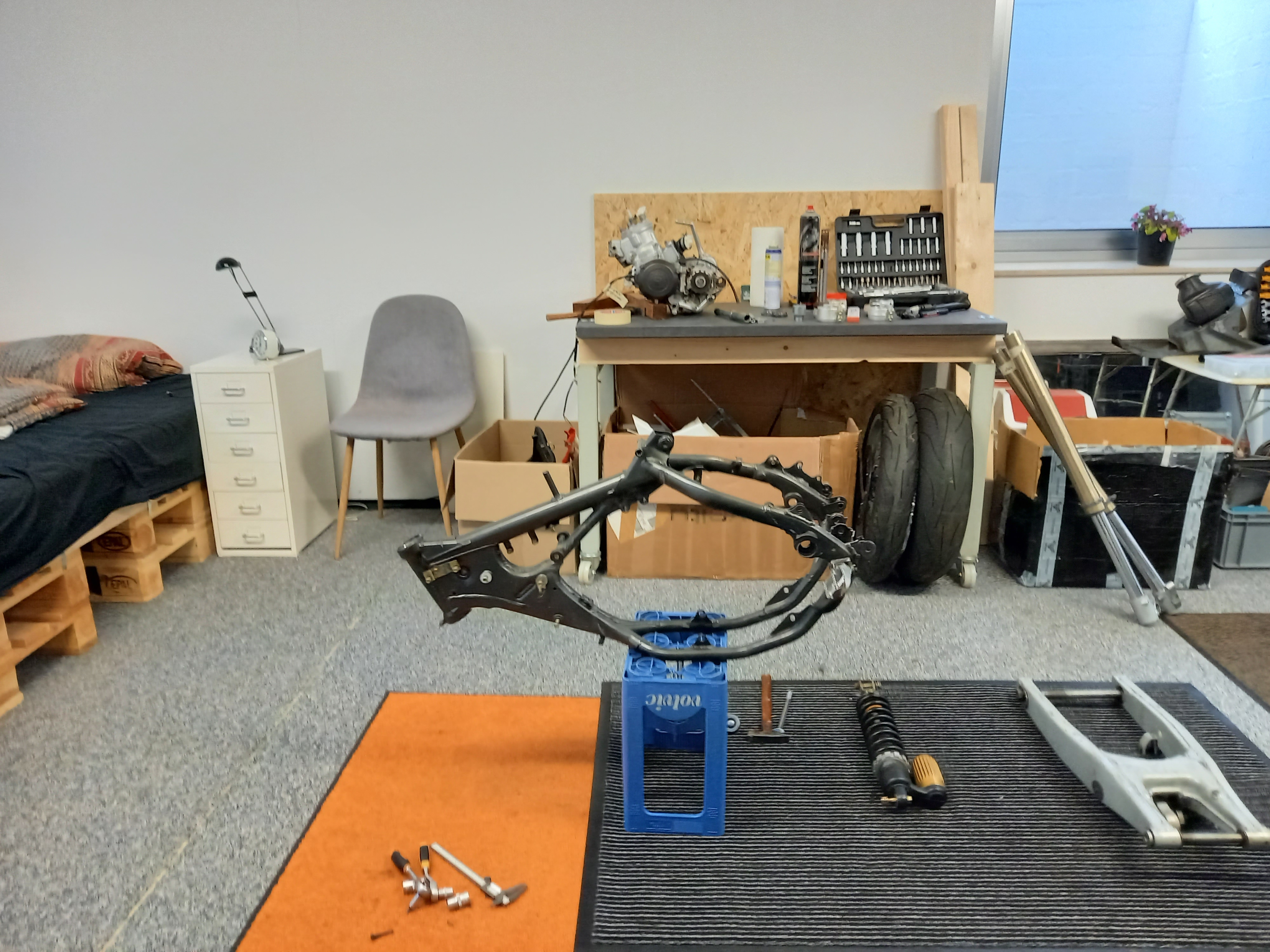

So, es hat sich zwar noch niemand gemeldet, hier aber trotzdem mal ein neuer Zwischenstand:
Weiß wirklich niemand etwas wegen des Plastiksatzes?
Bin nach wie vor für jede Antwort dankbar,
Beste Grüße
Die Gute ist jetzt komplett nackt. Im Moment beschäftige ich mich damit, Teile zu reinigen und zu überlegen, was neu kommt.Weiß wirklich niemand etwas wegen des Plastiksatzes?
Beste Grüße
Re: Aufbauthread SM 125 '06 + Fragen
Servus
Vllt kann ich dir bisschen helfen. Meines wissen sind die wre und wr vor 2009 identisch. Habe eine 2007 und hab auch schon mit dem Gedanken gespielt die kürzeren Seitenteile anzubauen. Es geht aber ein Spalt wird an dem Luftfilterkasten offen bleiben. Man kann pfusch betreiben und das alte Seitenteil zerschneiden und den Luftfilter Kasten verschliessen dann neues drüber. Ob das nun gut aussieht und befreidigend funktioniert kann ich dir nicht sagen, da ich es noch nicht probiert habe.
Hoffe konnte bisschen helfen.
Viel Glück und halt uns mit Bildern auf dem laufendem
Servus

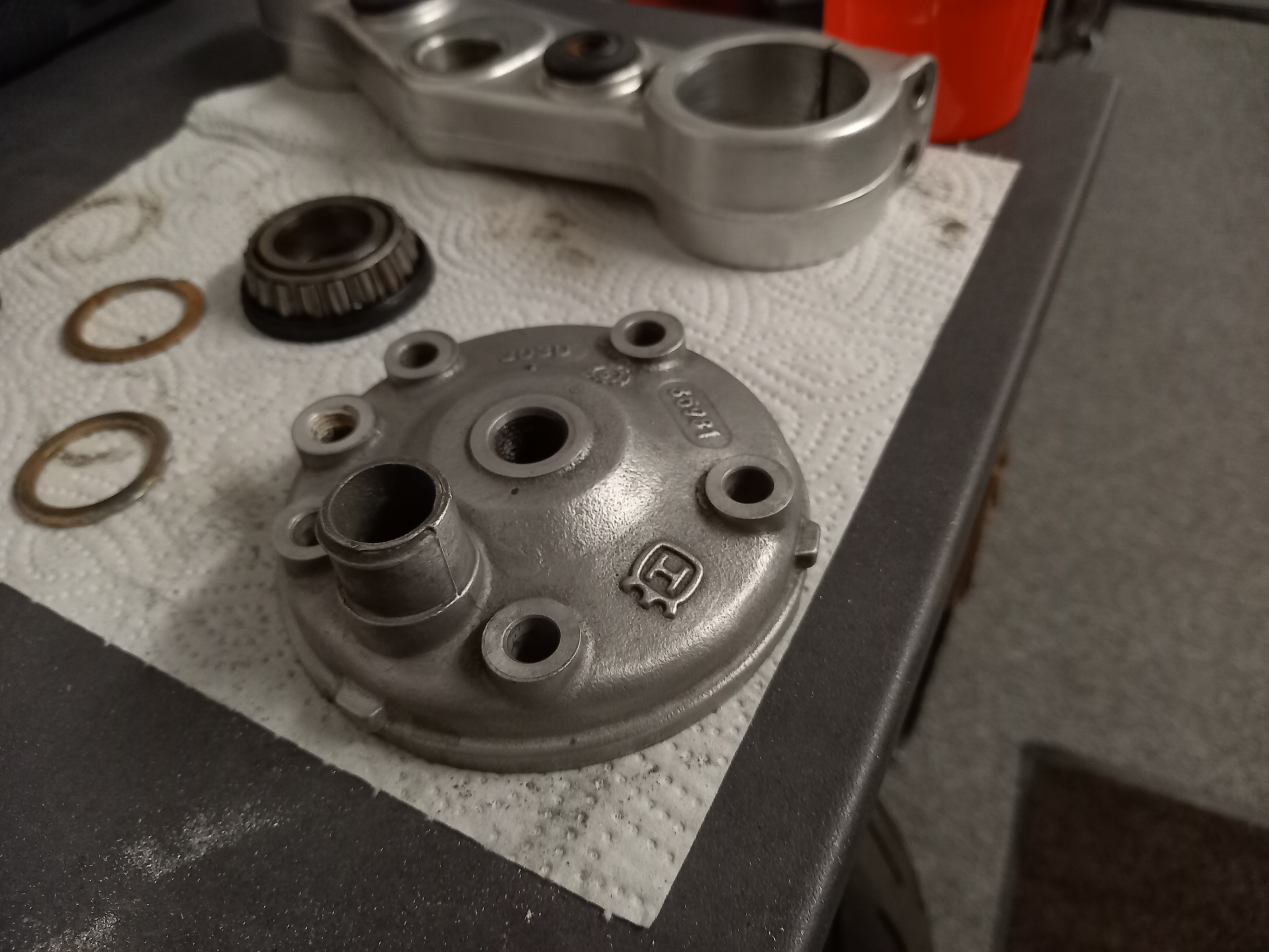

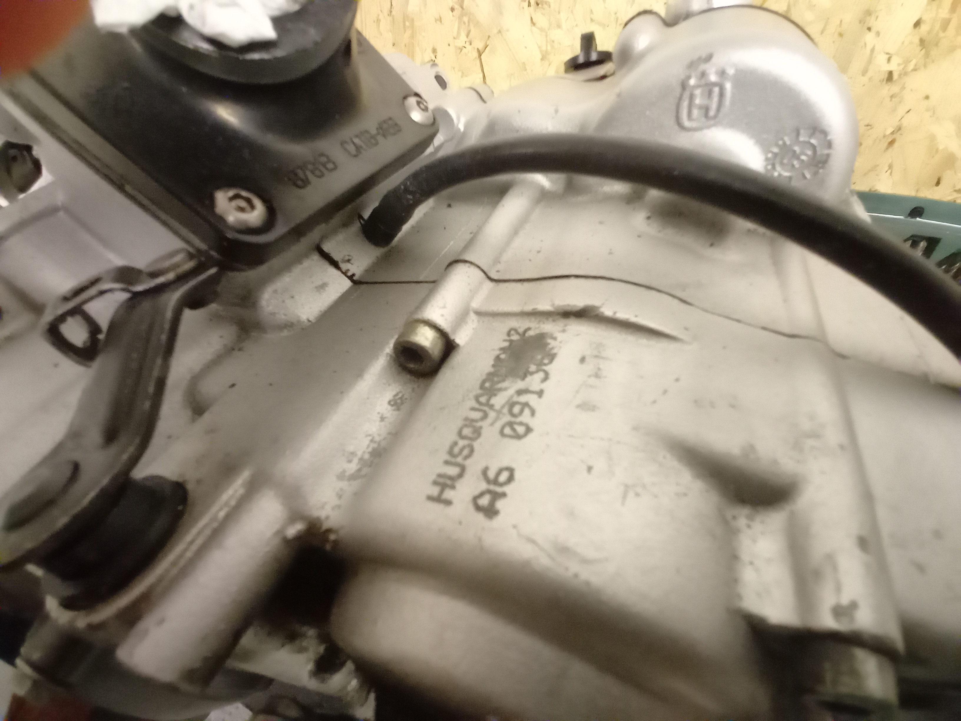

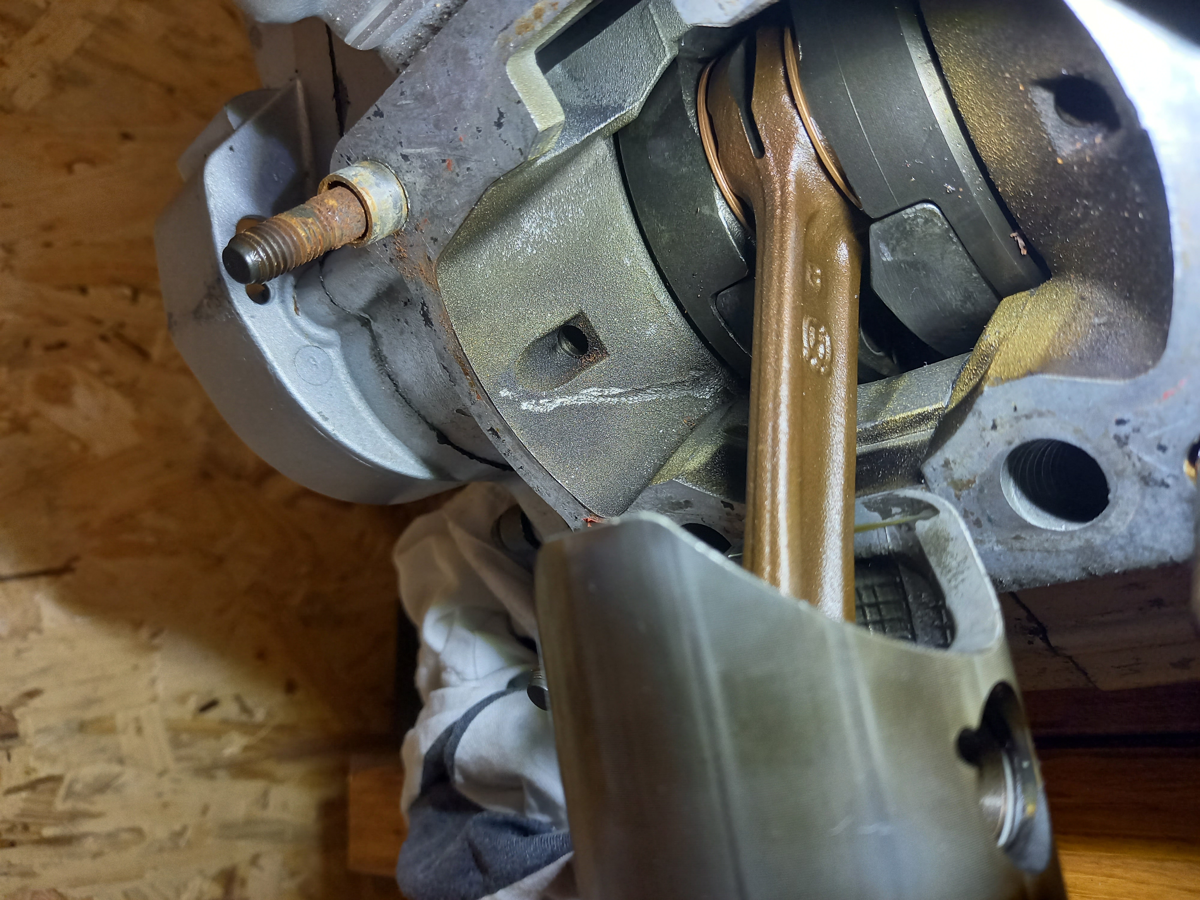

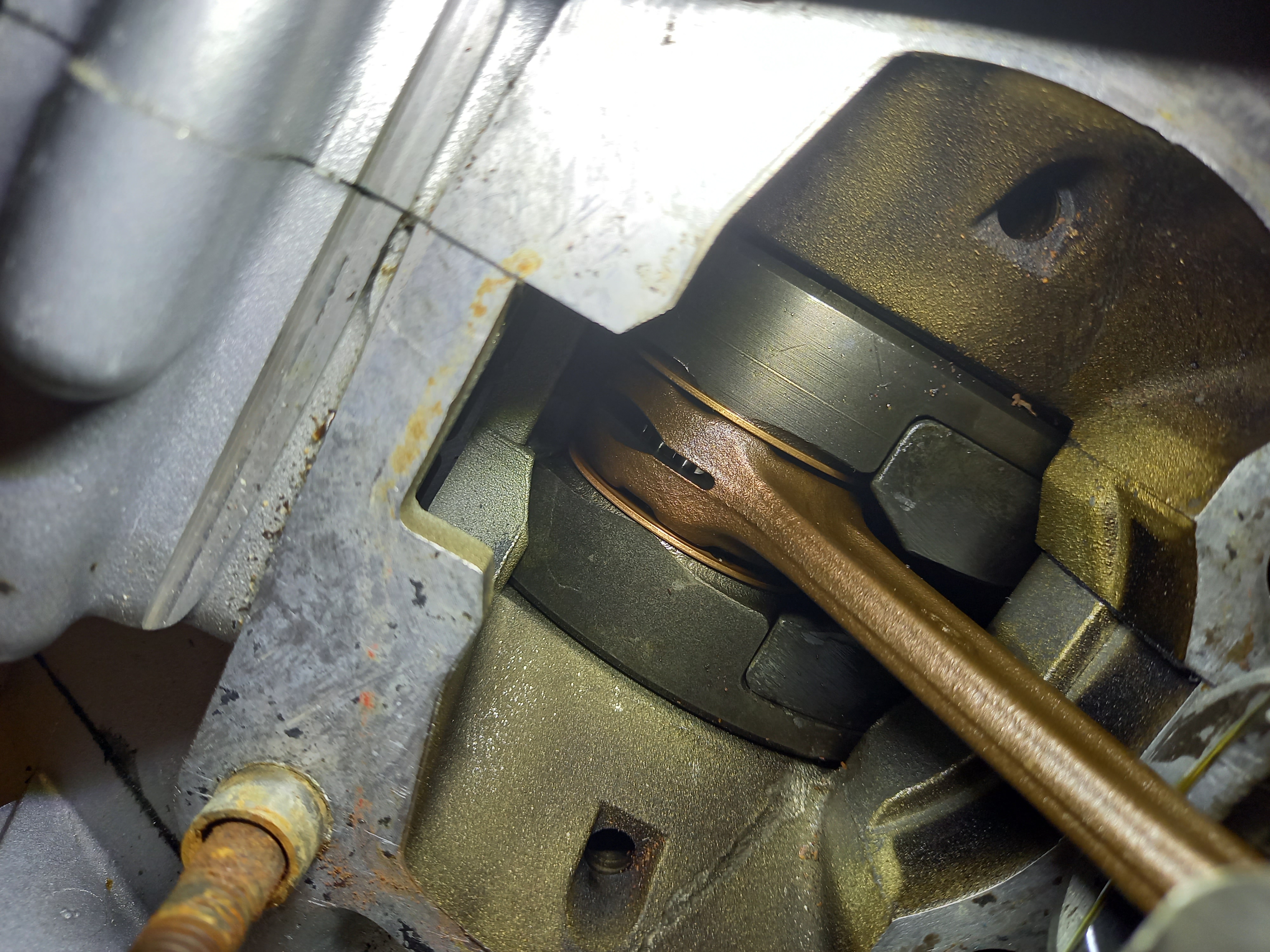

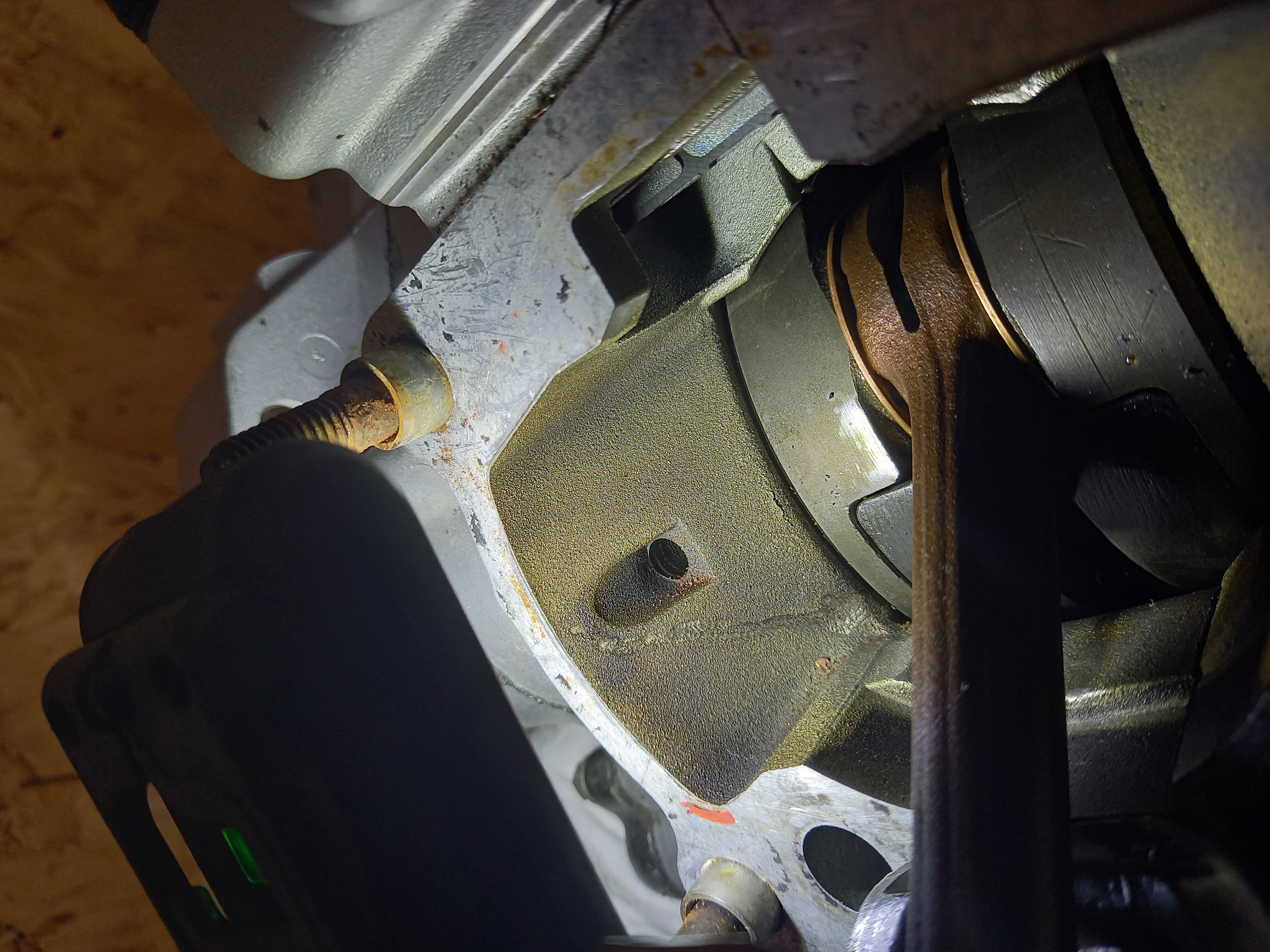

Habe jetzt mal den Zylinder runtergenommen, um ihn zum honen bei MEC-Racing einzuschicken. Im Kurbelgehäuse sind mir jetzt aber einige Sachen aufgefallen, die mir komisch vorkommen. Einerseits sind da kleine Krümel drin, die da nicht hingehören, was mir aber noch komischer vorkommt sind diese "Schlitze" am Rand vom Kurbelgehäuse.
Hier fällt es noch mehr auf: Diese Kerben gibt es auf beiden Seiten des Kurbelgehäuses.
Dann noch die "Krümel":
Ich war eigentlich sehr vorsichtig beim Ausbau des Zylinders und die Dichtung hat sich auch nicht aufgelöst, oder ähnliches. Ich kann also mehr oder weniger ausschließen, dass die Dinger von mir kommen. Außerdem sind diese Partikel relativ gleichmäßig über die Kurbelwelle verteilt und sind nicht nur von oben daraufgefallen. Das einzige, was ich mir vorstellen könnte ist, dass beim Abnehmen etwas Rost von den Stehbolzen da reingerieselt ist. Hat jemand sonst noch eine Idee, woher diese Krümel kommen könnten oder noch wichtiger, wie ich sie da rauskriege?
Wäre wirklich für jede Hilfe dankbar und bin etwas ratlos, was ich damit machen soll.
Ach, und noch eine Frage. Weiß jemand, wie man den Zylinderkopf, insebesondere die Wasserkanäle und den Brennraum am besten sauberkriegt? Einfach in Bremsenreinger duschen, oder ist der zu aggresiv?
Edit: Ich denke, ich werde probieren, die Krümel auszusaugen und notfalls das ganze Kurbelgehäuse mit Benzin oder Diesel spülen.

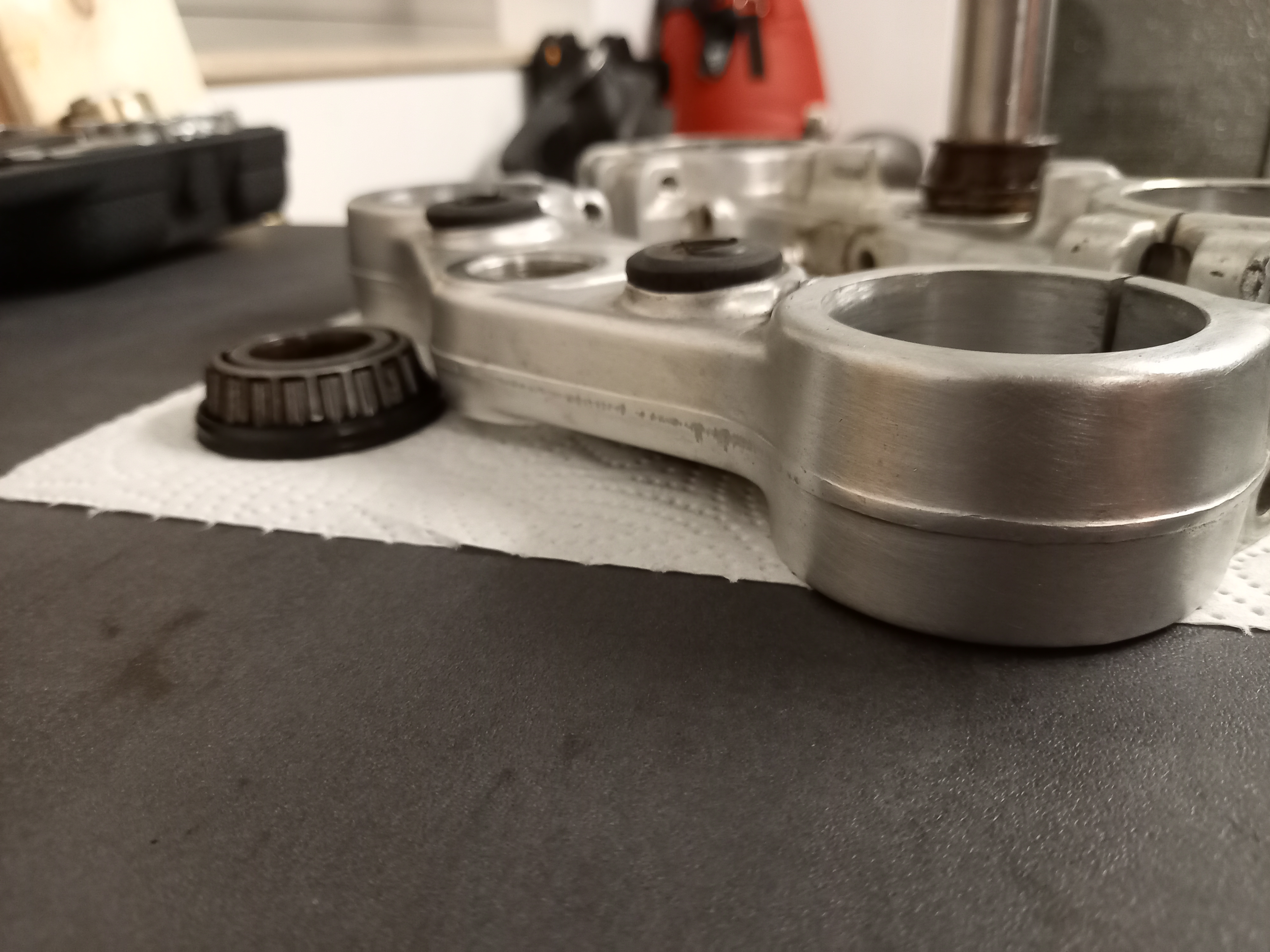

Melde mich jetzt auch mal wieder zu Wort. Habe leider in den letzten Wochen nicht die Zeit gefunden, die ich gerne aufgewendet hätte. Ein bisschen was ist trotzdem passiert, vor allem Dinge, von denen man später nichts oder wenig sehen wird. Unter anderem:
-Luftfilterkasten, diesen Balg und den Luftfilter selbst gereinigt
-Auslasssteuerung zerlegt und gereinigt
-Gabelbrücken zerlegt und komplett gereinigt
-Gabelbrücken abgeschliffen (Schleifschwamm) und mit Schleifvlies "poliert", sollen ja nicht hochglänzend werden. Das geht sehr gut, kann ich jedem empfehlen. Man könnte natürlich noch feiner schleifen und polieren aber mir gefällt die aktuelle Optik. -Zylinderkopf gereinigt und oben mit Schleifvlies und S100 behandelt, da er ziemlich oxidiert war Er geht jetzt mal ins Ultraschallbad, und kriegt dann nochmal die S100-Schleifvlies-Kur, dann sind die restlichen oxidierten Stellen hoffentlich nicht mehr sichtbar
-Lenkkopflager ausgebaut; das war eine furchtbare Arbeit, beschreibe ich noch detailliert, wenn ich die Neuen drin habe
-Eine Menge Kleinkram (Fußrasten, Schrauben etc.) gereinigt
Das Lenkkopflager ist ein ziemlicher Problemfall, arbeite gerade noch an der oberen Lagerschale. Dazu kommt dann demnächst ein ausführlicher Bericht.

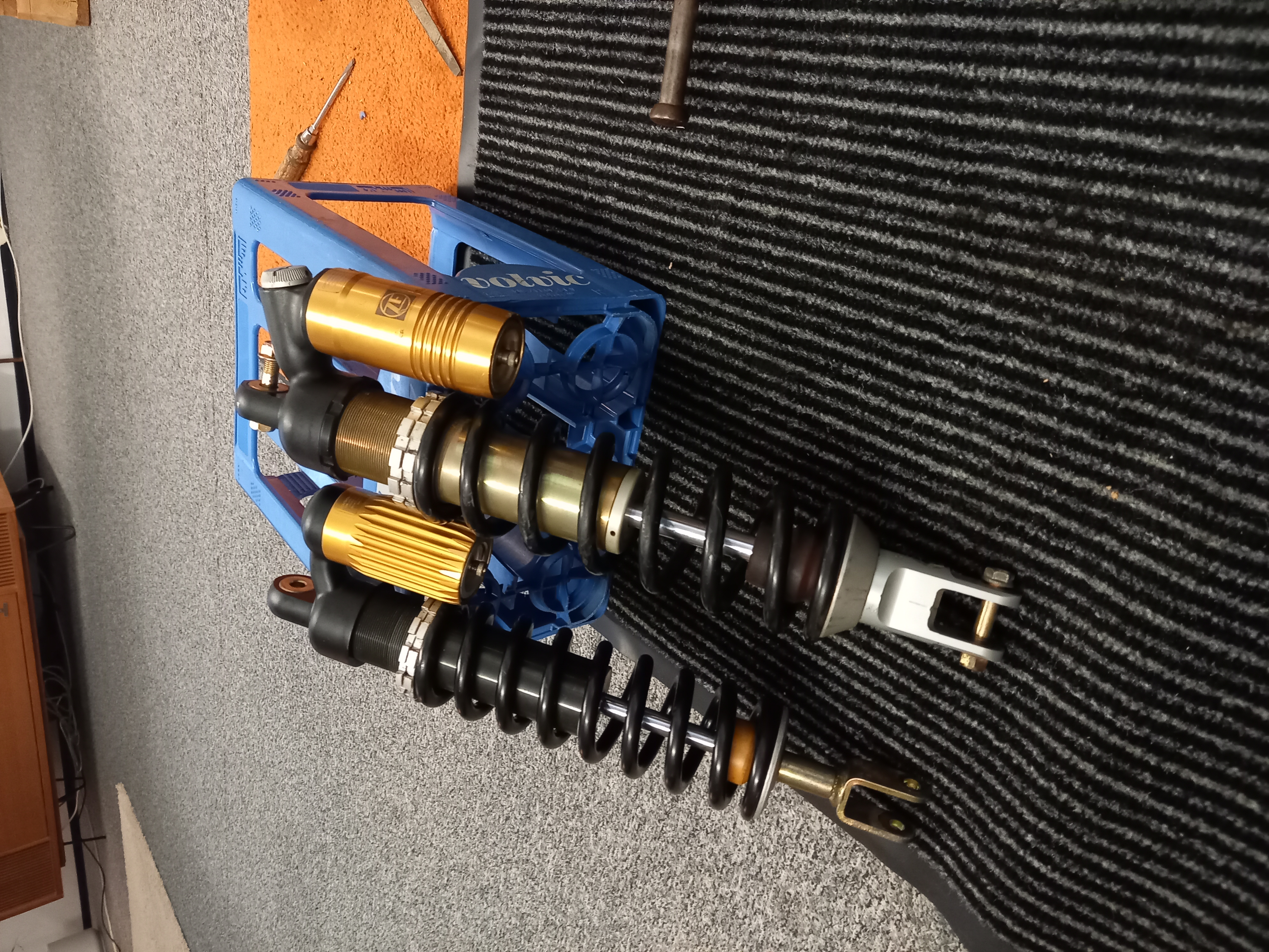

Nein im Ernst, schon ein gigantischer Unterschied zu dem originalen Schrott-Bein. Passt übrigens auch plug&play, zumindest an der Umlenkung und am Rahmen, Position des Ausgleichsbehälters sieht auch gut aus, kann ich aber nicht 100 prozentig sagen, da ich den Heckrahmen noch nicht dran hatte.

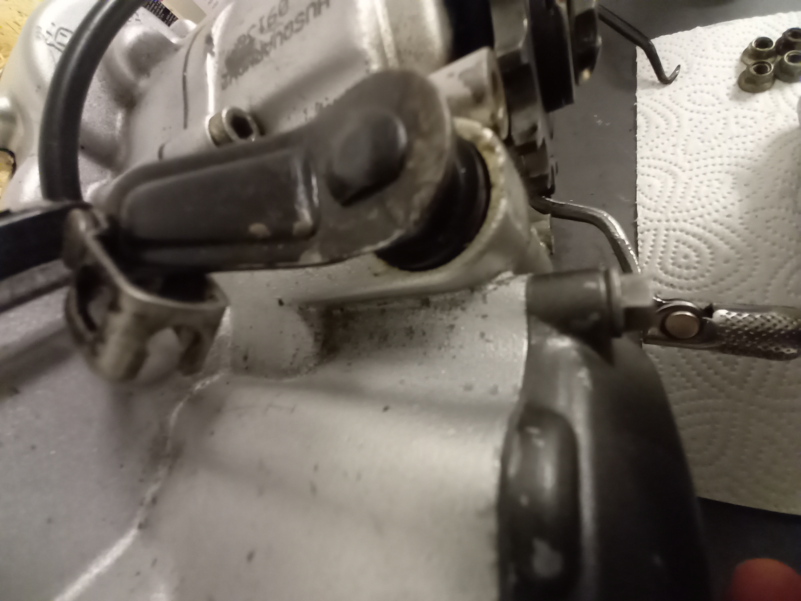

Der Motor ist ja lackiert, hat bei mir aber einige unschöne Stellen, hat jemand eine Idee, was man dagegen tun könnte, ohne ihn komplett neu zu lackieren?
Fällt in Echt wesentlich mehr auf, in allen Spalten platzt der Lack ab.

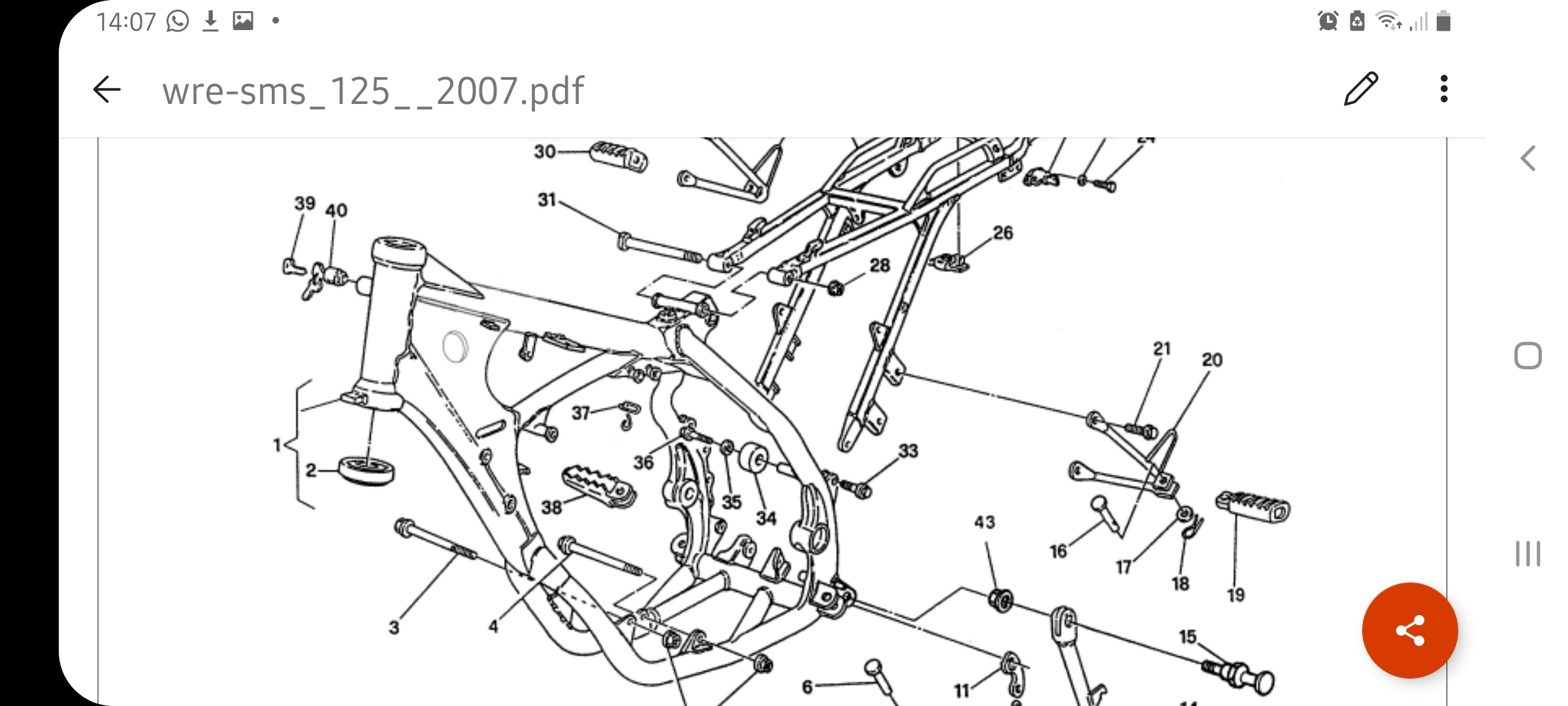

Wegen der Teilenummern schaue ich immer im Ersatzteilekatalog für die '05er und bei Plastikteilen etc. bei der '07er, weil es für die '06er augenscheinlich keinen einzelnen Katalog gibt. Wollte jetzt aus optischen Gründen die Hutmuttern vom Zylinderkopf und die Muttern am Zylinderfuß neu bestellen. Allerdings haben sowohl die '05er als auch die '07er keine Hutmuttern und Stehbolzen, sondern Schrauben im Zylinderkopf. Passen die dann genauso, oder kann man irgendwo die Muttern kaufen? Wäre auch nur sinnvoll, wenn die nicht viel kosten würden, ansonsten lasse ich die alten und bereite sie ein bisschen auf. Wäre auch sehr cool, wenn jemand doch einen ET-Katalog für die '06er hätte, aber auf der Husqvarna Website gibt es keinen.

Hat eigentlich jemand rausgekriegt, was es mit der WRE-Gravur im Rahmen auf sich hat?
Beste Grüße

Ja, bin ganz deiner Meinung, nur wenn ich schon den Aufwand betreibe und so ziemlich alles legal mache (und gedrosselt fahre
), wäre das mit dem Federbein Eintragen vielleicht auch noch sinnvoll. Das Problem ist halt, dass ich nach einem Unfall wegen Fahrens ohne Betriebserlaubnis haftbar gemacht werden könnte und das Risiko will ich nicht eingehen. Dass die Rennleitung das bei einer Kontrolle bemerkt, halte ich auch für äußerst unwahrscheinlich.
Stehbolzen habe ich schon rausgemacht und mit Fertan behandelt, Muttern für den Zylinder habe ich zufällig passend. Hutmuttern lassen sich bestimmt auch irgendwo auftreiben.
In den letzten Tagen habe ich noch den Zylinder weggeschickt, den Kolben ausgebaut, Kurbelgehäuse ausgesaugt und ausgewischt, und angefangen die Schwinge zum Lackieren zu schleifen. Die obere Lenkkopflagerschale habe ich jetzt auch raus. Das ganze tue ich mir nur deshalb an, weil das untere Lager rostig war und die untere Schale Riefen hatte. Was meinst du mit rumbasteln?
Vom Vorbesitzer wurden vor wenigen Kilometern erst Reifen, Bremsflüssigkeit, Bremsscheibe vorn und Bremsbeläge hinten gemacht. Die Vorderen mache ich auch noch, außerdem noch einen neuen Kettensatz, neues Lenkkopflager, neue Kupplung, neuen Kupplungszug, neuen Kolben+gehonten Zylinder, einiges an neuen Schrauben, Luftfilter, natürlich neue Dichtungen überall und dann ist eigentlich ziemlich alles an Verschleißteilen ersetzt. Gabel ist übrigens tiptop sauber und trocken und federt auch ganz gut, bis auf diese Anomalie dass einer der beiden Holme keine Feder hat (soll aber wohl original sein).
Zum Thema Krümmer: Am Ende wird mir nichts anderes übrigbleiben, als ihn mit möglichst hochwertigem Lack zu lackieren und zu hoffen. Hat diesbezüglich jemand Empfehlungen?
Ich stimme dir zu, dass die Technik und Verkehrssicherheit an erster Stelle stehen. Nichts desto trotz ist mir die Optik wichtig und das Moped soll hinterher schon geil aussehen und wenn ich mir die ganze Arbeit schon mache, dann richtig und nicht mit dem Gedanken, dass ich sie in zwei Jahren wahrscheinlich wieder verkaufe.
Dann noch zwei Fragen:
Wie ist es mit dem Zündungsdeckel, wird der sehr heiß, oder ist da normaler 2K Lack in Ordnung? Zu heiß dürfte er nicht werden, sonst würde ja auch die Kabeldurchführung aus Gummi leiden, oder?
Dann möchte ich irgendwann auch noch die Felgen lackieren. Sollte ich dafür die Reifen abziehen lassen (im Moment schwierig wegen Lockdown) oder reicht es, sie ordentlich abzukleben? Wenn ich mich recht erinnere sind die Felgen doch pulverbeschichtet, muss man die dann bis aufs blanke Alu runterschleifen (was zwischen den Speichen reichlich schwierig wird) oder nur anschleifen?
Beste Grüße
Beste Grüße

rumbasteln: Dachte du möchtest die Riffen beim Lenkkopflager wegschleifen, aber du tauscht eh.

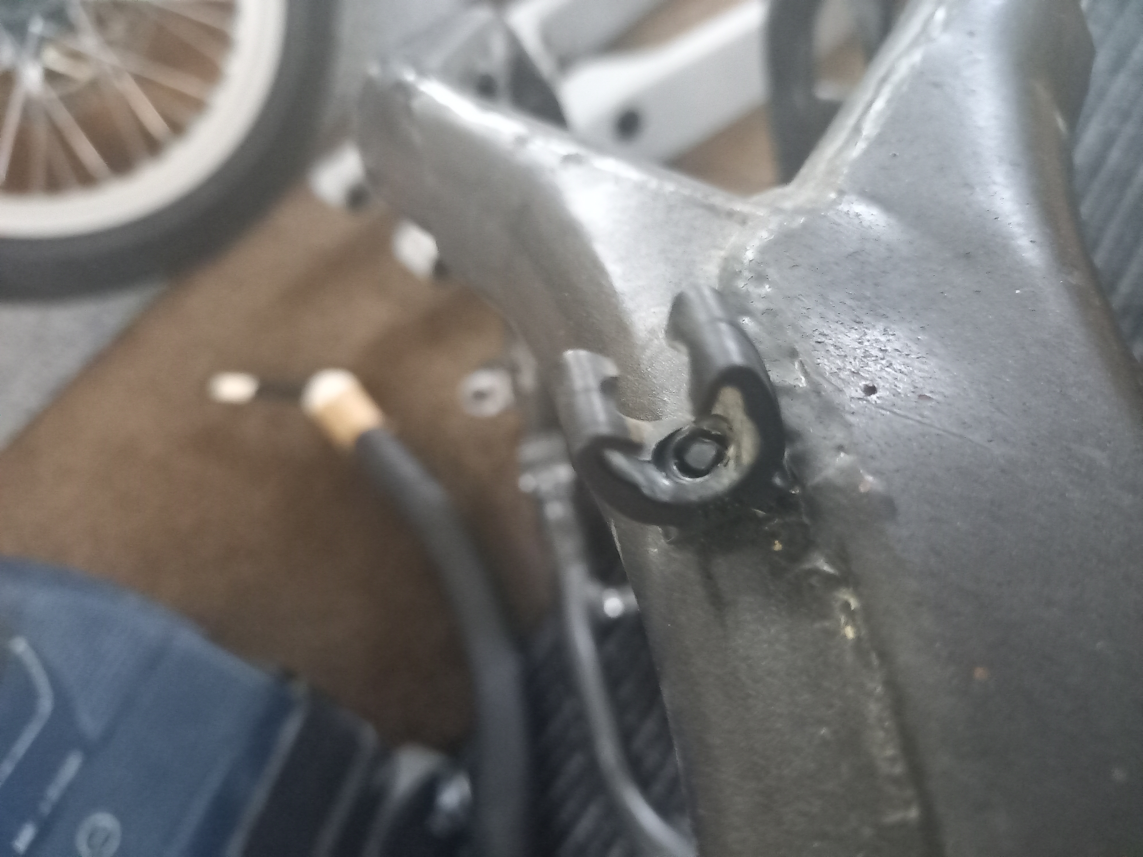

Noch eine Sache. Weiß jemand, wie man diese Plastiknieten aus dem Rahmen kriegt, und eventuell die Teilenummer um sie nachzukaufen? Im ET-Katalog sind diese Kebelführungen gar nicht verzeichnet: Sind halt auch die Kataloge für Bj. '05 und '07
Edit:
Habe nochmal beide Ersatzteilekataloge durchforstet und habe beim Kabelbaum zwei Teile gefunden, die den Kabelführungen ähnlich sehen: 33 und 4, gehe davon aus, dass das die sind.
Teilenummern wären 8000 58207 und 8000 72494. Kosten zusammen 1,65€, das wäre verkraftbar, aber man bekommt die bestimmt auch irgendwie raus ohne sie zu zerstören, oder?
Beste Grüße
Edit:

Wenn du von der Rückseite dran kommst, kannst du sie mit einem kleinen Dorn rausdrücken, aber wennCaptain Husky hat geschrieben: ↑20.01.21 - 14:10 [...] Weiß jemand, wie man diese Plastiknieten aus dem Rahmen kriegt [...] aber man bekommt die bestimmt
Beste Grüße
sie in den Rahmen gedübelt sind kannst du sie wohl nur vorsichtig ausbohren, wenns unbedingt sein muss;
Ansonsten hast du doch nur das kleine Plastikpimmelchen im Rahmen rumkullern, na und...

ich hab mit 1 mm Bohrer ein Loch rein gebohrt, dann eine Spax reingeschraubt und mit der Zange den Kern rausgezogen.
mfg Wolfgang

Okay, dann werde ich es mal so probieren. Dachte, es gibt vielleicht einen Trick dabei
Von der anderen Seite kommt man leider nicht dran, ist direkt in den Rahmen gedübelt.
Muss ich die Dinger dann neu kaufen oder kann ich die einfach mit normalen Nieten wieder befestigen?

einen Halter konnte ich weiter verwenden, ansonsten neu kaufen, kostet nicht viel.
mfg Wolfgang
