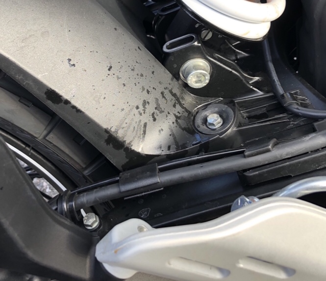

Heute hat die Maschine auch irgendwo etwas Öl rausgedrückt.

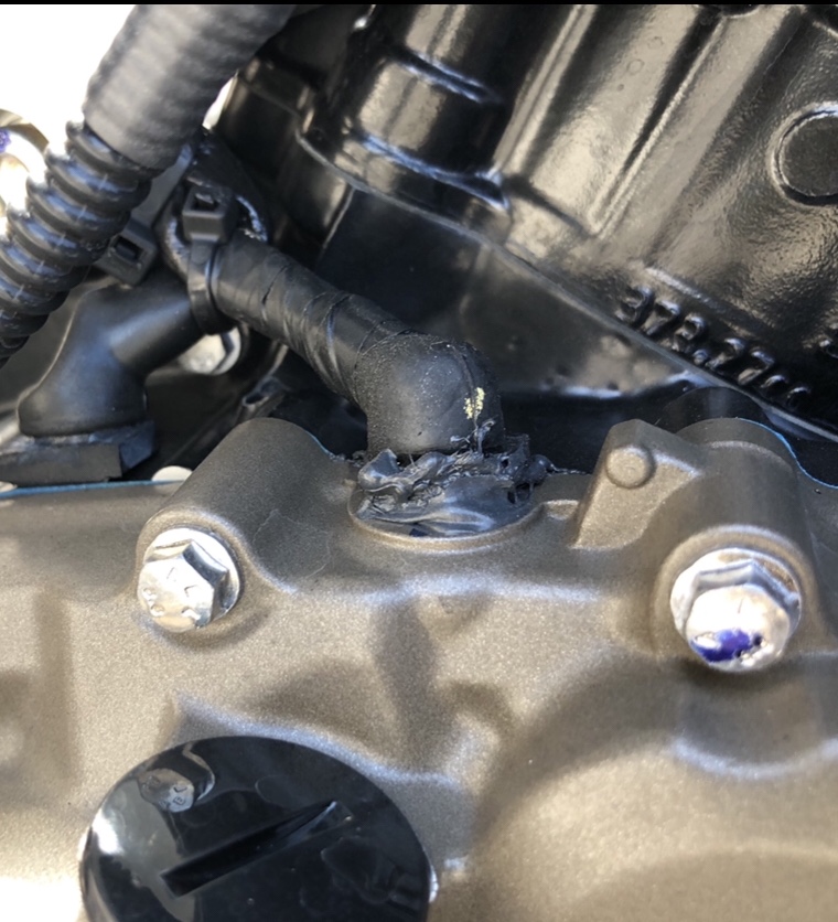

Dazu ein Schlauch der mit ner Dichtmasse „abgedichtet“ wurde - ich weiss ja nicht. Bei den Japanern war das etwas anders.

Was mir bei Deinen Bildern etwas Sorge macht ist der Murks mit dem abgedichteten Kabel. Ist sicher nicht ab Werk so und auch ein Händler würde wohl kaum so eine Arbeit abliefern.

Bzgl. dem Kabel: hab mir ne andere Vitpilen 401 2020 im Showroom angeschaut - da schaut es „leider“ genau so aus.
Muss mich wohl daran gewöhnen, dass es ne Kettensäge auf Rädern ist und alles etwas gröber als bei den Japanern 😂

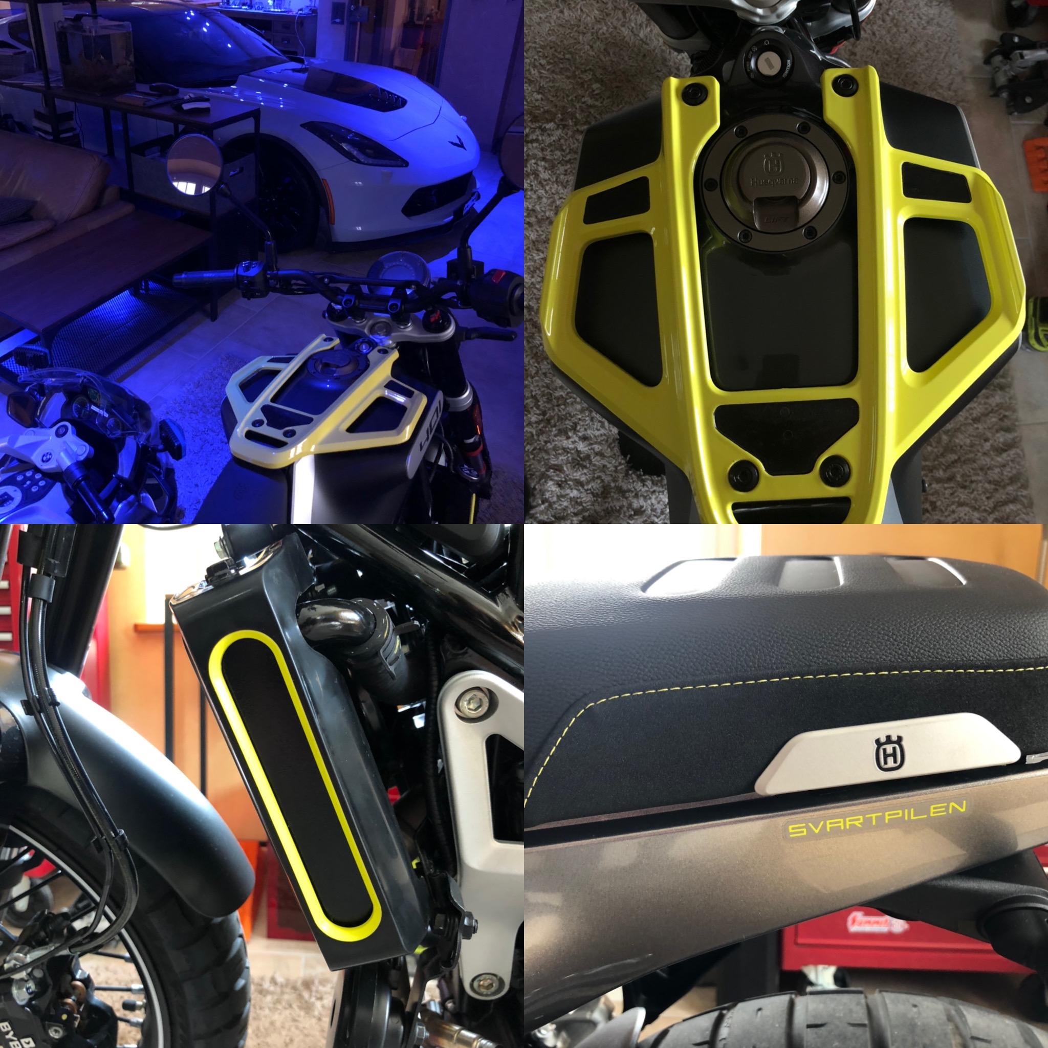

Die billige Optik des Gepäckträgers vom Tank ist jetzt eliminiert.
Bei mir ist dieser schon bei Auslieferung an einigen Stellen unschön gewesen und generell ein Dorn im Auge bei jedem Ampelstop und Blick nach unten.
Jetzt in Akzentfarbe der Naht vom Sozius, Kühlerecken und Svartpilen Schriftzug

Beitrag von Wolfzorn »
Sieht gut aus, ist gelungen :Top:
