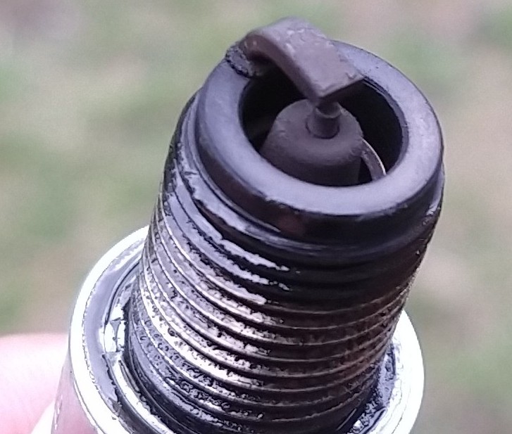

Ich mische ca 1:50 im Tank. .
Die Ölpumpe ist noch aktiv weil ich genau das getestet habe.
Anfangs dachte ich die Ölpumpe schafft das nicht wenn man sie etwas weiter aufmacht.
Um das als Ursache auszuschließen habe ich im Tank gemischt.
Und die Pumpe auf ganz wenig eingestellt.
Der Öltank ist voll.
Somit pumpt sie zwar .. aber nur ganz wenig.
Kerze ist die Standard BR9ES
ZZP kann ich schlecht prüfen.
Hat jemand eine Idee wie? Ohne das Werkzeug dazu?
Stroboskop hab ich da... .nur wo sollte die Markierung sein?
Wasserpumpe läuft.
Erst Zylinder und Schläuche, danach kühler.
Damit scheint das Thermostat auch zu funktionieren.

Ist eine BR9EG ..
Verschrieben...
Um genau das auszuschließen habe ich ja auf tankmix umgestellt.
Weil man die Menge aus der Pumpe nicht genau kennt.
Vergaser ist der PHBH28
Schieber 55
HD 137
Nadel ganz unten
Damit fährt sie im unteren bis mittleren Bereich sehr gut.
Oben zieht sie auch sehr gut... Nur irgendwann fängt sie an zu meckern.
Durch die paar ccm mehr zieht er mehr Unterdruck .. daher magerer.
Im Teillast stottert sie wetterabhängig.. aber erträglich.
Wäre aber immernoch etwas zu fett.
Größere HD funktioniert.. aber bei Vollgas stottert sie und versäuft teils sogar.
Habe nun schon zig Kombinationen durch und finde keine wirklich gute.
Schieber 55
HD 137
Nadel ganz unten
