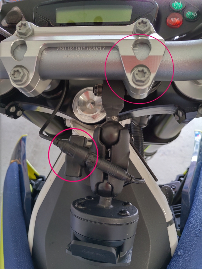

So, habe mich mal für die mitgelieferte RAM-Halterung entschieden, wie von @fanki empfohlen. Ist nicht 100% mittig, auf dem Foto scheint es perspektivisch noch extremer, aber passt schon um mal zu starten. Hoffe die Halterung hält den vielen Wheelies stand. Auf meiner SMC R habe ich 10mm Gummipuffer zwischen Ladehalterung und Kugelplatte montiert.
Hier noch ein paar Tipps:
- 2x KFZ-Flachstecker 6,3 mm
- Zündungsschaltkabel ACC2 sind hinter der Alu-Halterung versteckt
- +12V = schwarz-rot
- Masse = braun
- RAM-Halterung an der rechten Lenkerhalterung montiert
- Flügelschraube rechts montieren, nicht wie auf dem Foto, sonst kommt man sich mit dem Zündschlüssel in die Quere
- Leitungen bei dieser Gelegenheit hinter die Maske genommen, da die Maske ansonsten verkratzt

Wie erwähnt, die Flügelschraube habe ich auf die andere Seite genommen.
