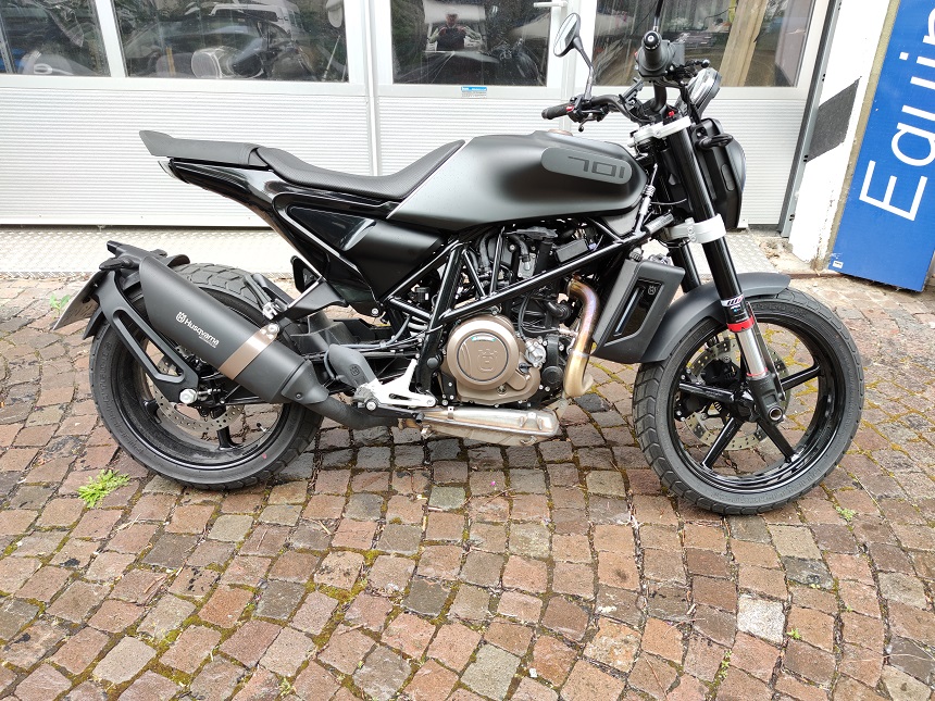

Ja danke,
habe es dank spare finder auch rausgefunden. Finde ich genial, hat mich echt gestört. Nun ises weg.Die Beiden Bleche am Vorschalldämper habe ich auch abgeschraubt.
- Sv-R.png (1.12 MiB) 5285 mal betrachtet

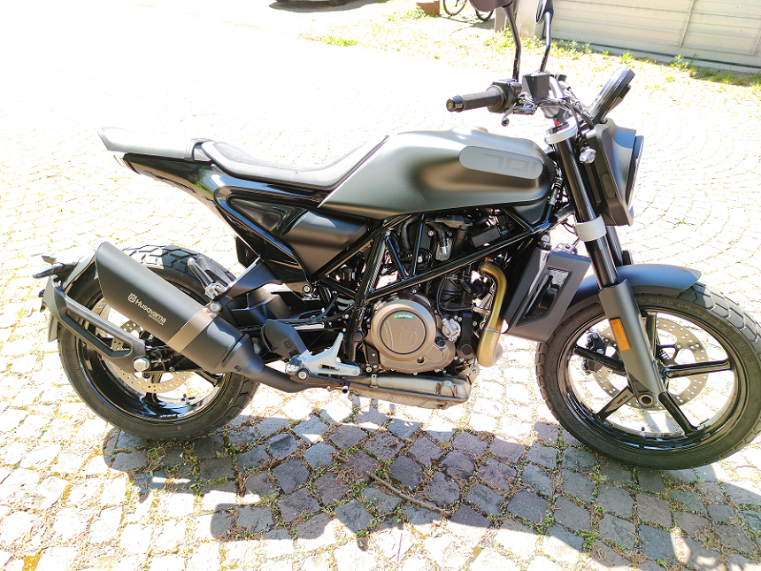

Verfasst: 08.05.20 - 16:40
von teletom007
Nun habe ich mal die erste Version eines Schutzblech-Halter aus Edelstal gefertigt. Gefällt mir schon viel besser als das globige Originalteil.
Richtig gut ist es aber noch nicht.
![IMG_20200508_164221[1].jpg](./download/file.php?id=17712&sid=6985e9813710beff292e6a0d5570a739)
- IMG_20200508_164221[1].jpg (239.78 KiB) 5201 mal betrachtet
![IMG_20200508_164209[1].jpg](./download/file.php?id=17711&sid=6985e9813710beff292e6a0d5570a739)
- IMG_20200508_164209[1].jpg (266.26 KiB) 5201 mal betrachtet
![IMG_20200508_124635[1].jpg](./download/file.php?id=17710&sid=6985e9813710beff292e6a0d5570a739)
- IMG_20200508_124635[1].jpg (184.56 KiB) 5201 mal betrachtet

Ich habe meinen KZH um ca 10Grad steiler gestellt ( Muss man etwas Alu fräsen).
Gefällt mir wesentlich besser, nicht mehr ganz so Harley-Stile.
- KZH1.jpg (345.72 KiB) 5073 mal betrachtet
- KZH2.jpg (291.15 KiB) 5073 mal betrachtet
