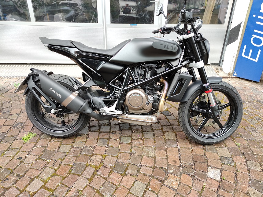

Re: Svartpilen 7o1-Lampenmaske gegen Vitpilen-Lampenhalterung austauschbar?
laut Händler, kann man die Nummerntafel einfach abschrauben, drunter ist das ganz normale Heck...da fehlt nix, schaut dann aus wie eine Vit
Ja danke,
habe es dank spare finder auch rausgefunden. Finde ich genial, hat mich echt gestört. Nun ises weg.Die Beiden Bleche am Vorschalldämper habe ich auch abgeschraubt.

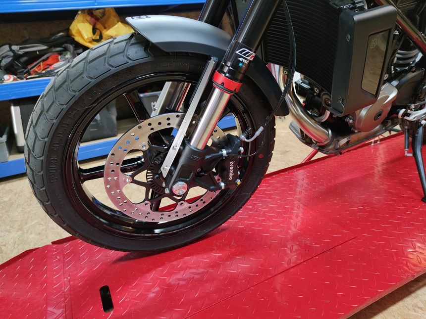

Nun habe ich mal die erste Version eines Schutzblech-Halter aus Edelstal gefertigt. Gefällt mir schon viel besser als das globige Originalteil.
Richtig gut ist es aber noch nicht.
schon eine Idee was du mit den, jetzt sichtbaren, Haltern am Auspuff machst ???

Hallo Walter
Da gäbe es sicher einige Möglichkeiten, ich finde es so aber eigentlich gar nicht so verkehrt. Stört mich irgendwie nicht.
Die Svartpllen ist optisch ja schon ein gewagtes aber auch gelungenes Projekt. Für meinen Geschmack an ein paar Details aber zu sehr auf Design getrimmt. Technik darf man sehen!!
Was mich an dem Moped interessiert sind aber nicht die optischen sondern die technischen Eigenschaften. Hoffe ich werde nicht enttäuscht. Ich bin das Teil nicht einmal Probe gefahren
aber nach meiner ganz persönlichen Kriterienliste blieb nur die Svartpilen übrig

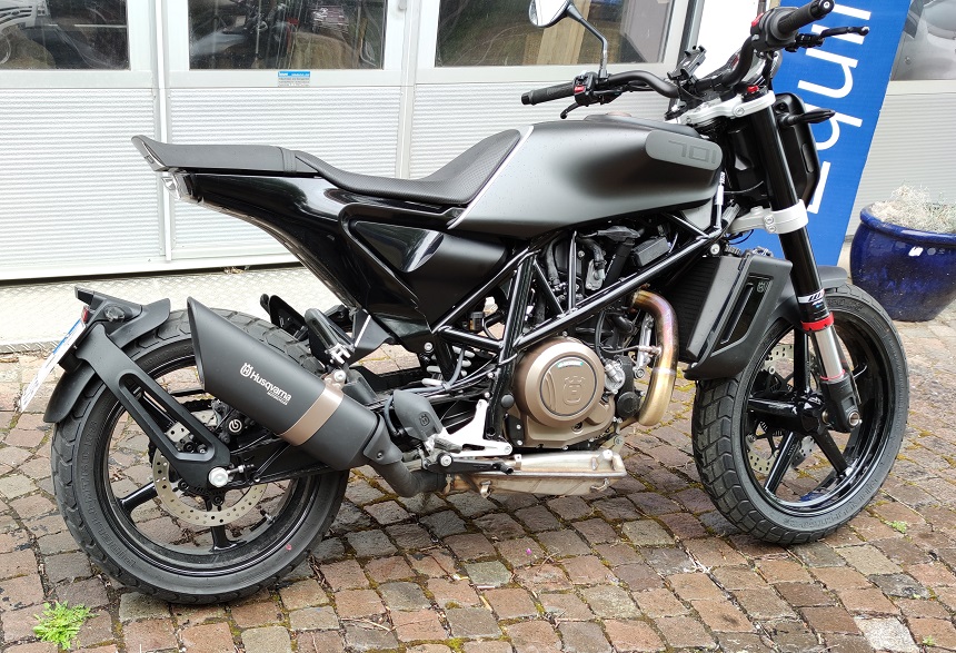

Ich habe meinen KZH um ca 10Grad steiler gestellt ( Muss man etwas Alu fräsen).
Gefällt mir wesentlich besser, nicht mehr ganz so Harley-Stile.
Also ohne die Blenden am VSD sieht finde ich echt sch...ße aus
Und der KZH wird durch steiler stellen auch nicht hübscher
*duckundweg*
Vom Ding her bin ich auch ein großer Freund sichtbarer Technik, allerdings ist deine Svartpilen farblich so toll abgestimmt das die blanke Brotdose als zusätzliche Farbe für mich auch nicht passt.
Der steilere Kennzeichenhalter geht dafür in die absolut richtige Richtung, das sieht schon mal viel besser aus als Original, optisch stören tut nur das Plastikgebamsel.
Endlich ein Mopet mit schönem Heck und dann bekommt man keine wirklich passende Lösung für die Blechtafel daran.

Schön das es so unterschiedliche Geschmäcker gibt. Die Blenden am VSD und an der Gabel machen das Moped optisch so wuchtig und schwer. Gefällt mir nicht und entspricht auch nicht der Wirklichkeit. Ich finde es klasse wenn man Teile reduzieren kann. Den originalen Kzh will ich nicht ersetzen, der gehört zur 701er Design technisch einfach dazu.
Der nun sichtbare VSD betont den mächtigen 1zylinder in seinen Dimensionen, gefällt mir.
Was viel wichtiger war, ist der erste Eindruck nach meiner kurzen, ersten Spritztour vor dem großen Regenguss
Das Moped lässt sich hammermäßig leicht und locker bewegen, ein echt geiles Fahrwerk
Macht fast einen noch leichteren Eindruck als die 390iger Duke.
