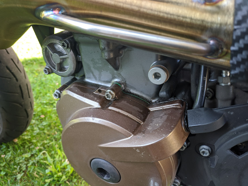

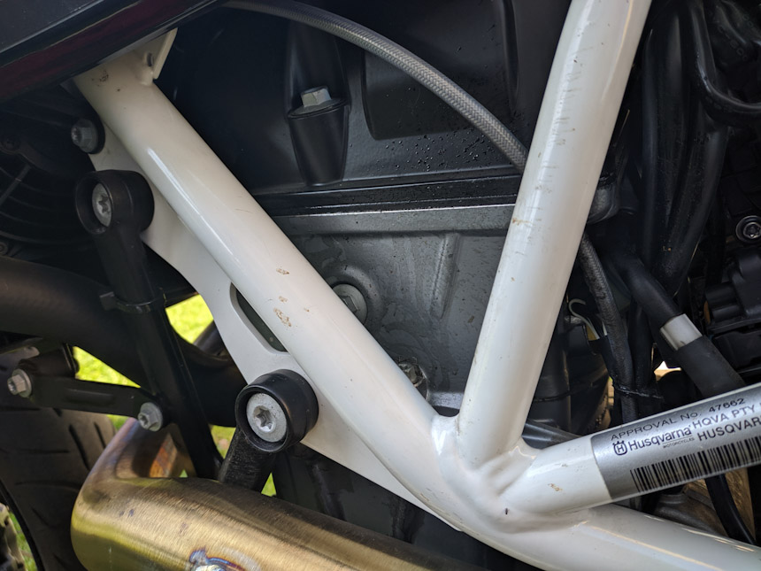

Hallo Zusammen,
meine 701er hat leichten Ölaustritt an der Ventildeckeldichtung. Hab jetzt 12.000km drauf. Über welchen Zeitraum das jetzt so ist weis ich nicht.
Normal ist das nicht Oder? Viel ist es bisher noch nicht. Hat jemand Erfahrungen? Ein Akutes Problem sehe ich noch nicht.
Ölverbrauch bisher 1 Liter auf die 12.000km ist noch im gutem Rahmen.
Meine 701er ist Modelljahr 2019.

Re: Undichtigkeit Ventildeckeldichtung 701 SM
Da hat evtl. wer beim Ventilspiel Einstellen die alte Dichtung wieder verwendet.... Meine schwitzt aber, auch ohne bisher geöffnet worden zu sein, leicht. Sie ist Bj. 18 und hat aktuell 5500km runter.
Ist nichts tragisches. Hast du das Ventilspiel selbst kontrolliert oder in der Werkstatt machen lassen? Wenn du es in der Werkstatt hast machen lassen, machen die dir auf Garantie eine neue Dichtung drauf. Ansonsten hol dir einfach eine neue Dichtung. Kosten wenig und dauert selbst wenn man es noch nie gemacht hat maximal 1 Stunde.
gar nix machen, einfach abwischen oder mit Bremsenreiniger wegwaschen und etwas beobachten...wenn kein direkter ölfilm runterrinnt bis zur nächsten Ventilkontrolle damit leben und dann vielleicht die Dichtung neu geben. schaut echt nicht wild aus...
Is normal die 7ner sauen alle ab 10.000

Danke für die vielen Schnellen Antworten.
Da ich Aktuell nichts mehr habe denke ich das einfach der rest öl beim Zusammenbau nach der Ventilspielkontrolle nicht Ordentlich entfernt wurde. Beobachte es weiter aber generell sollte sowas nicht sauen vorallem nicht nach 10.000km in 8 Monaten. Die Dichtung ist da ja noch fast neu.
Ventilspiel wurde bei 10.000km von ner Werkstatt über den Service kontrolliert.

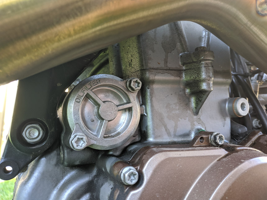

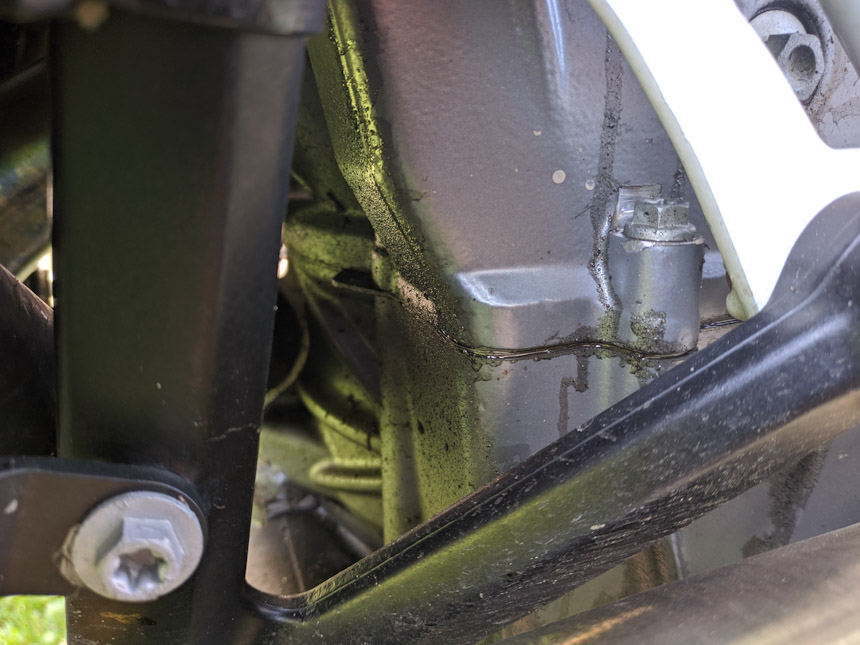

Hey, ich bin heute beim Fetten der Kette beinahe aus den Latschen gekippt als ich das gesehen habe.
Das Moped hat jetzt knappe 7800Kilometer(Euro 4 2017er) drauf und sifft schon so viel raus...naja bin gespannt wie lang ich auf einen Termin beim Freundlichen warten darf. Bisher war der Ölverbauch echt moderat :/
Also wegen diesem Siffen würde ich mir echt keine Sorgen machen.
Und mit dem Ölverbrauch hat das nichts zu tun. Das sind ein paar Tropfen, auf denen der Staub gut pickt.
Die Motoren werden sehr heiß, dadurch dehnt sich das eine oder andere und die Dichtung macht nicht mit.
Neue Dichtung bzw. Deckel nachziehen und es ist wieder Ruhe.
