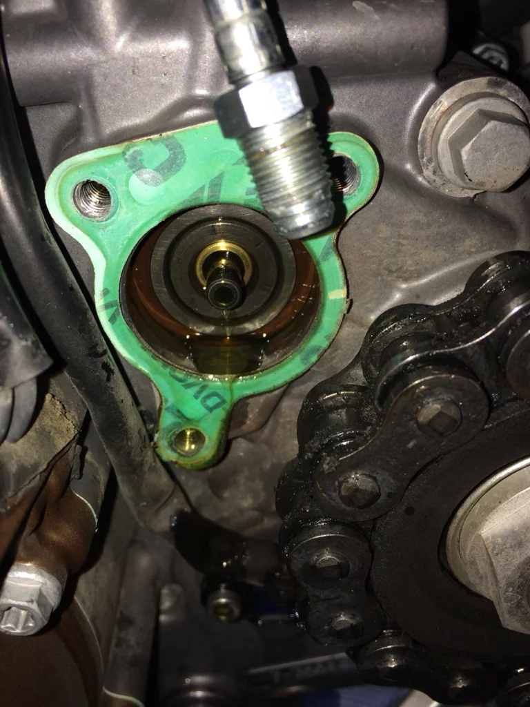

Moin Karsten Danke für deine Antwort. Ein andere User hat die Reparatur am Nehmerzylinder schon einmal selbst durchgeführt und Bilder gepostet. Dies hab ich mir mal eben geklaut. Da ist deutlich zu sehen wie die Bremsflüssigkeit aus der Druckstange der Kupplung läuft. Diese endet im Getriebe und meines Wissens haben diese Motoren kein getrenntes Motor/Getriebe Öl und somit wäre es eben doch vermischt. Belehre mich gerne eines besseren wenn diese Vermutung nicht stimmt, aber demnach wäre es für mich nur Logisch das Öl mit zu ersetzen.

Da kommt nichts durch. Sonst hättest du permanent Öl an dieser Stelle. Nur wenn die O-Ringe der Druckstange beschädigt sind bzw. die Druckstange verbogen ist kann Öl vorbei gedrückt werden.

Beitrag von LESLIE »
hallo torben,
kann ich bestätigen, wie Torsten schreibt, dass da nichts durchkommen kann. sonst würde da das Motoröl herausgedrückt werden. habe bei all meinen KTMs immer auf den verbesserten sigutech ( https://www.sigutech.com/index.php?id_p ... er=product ) gewechselt. der hält besser.
2000 km sind aber schon sehr wenig, wird ja von magura hergestellt, das orginalteil, immerhin deutsche Wertarbeit. manche halten auch ewig. man sollte halt nicht mit dem Dampfstrahler direkt draufhalten, dann rostet irgendwann der Sprengring.

Okay, ja das klingt logisch. Man müsste an der Stelle zumindest auch Öl sehen können...
