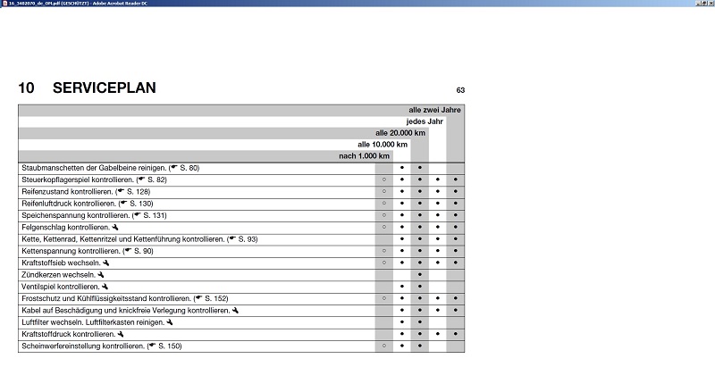

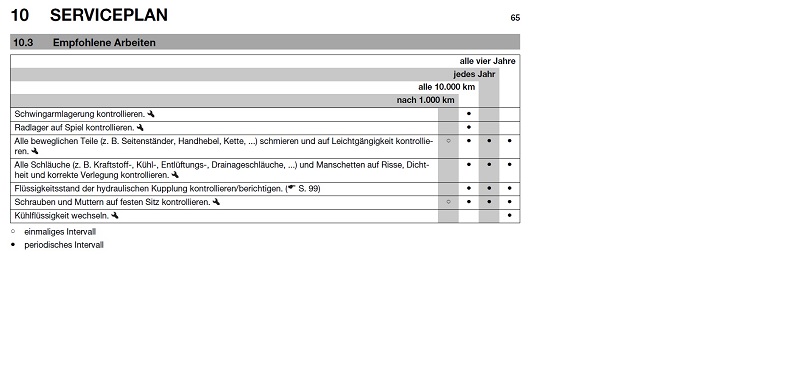

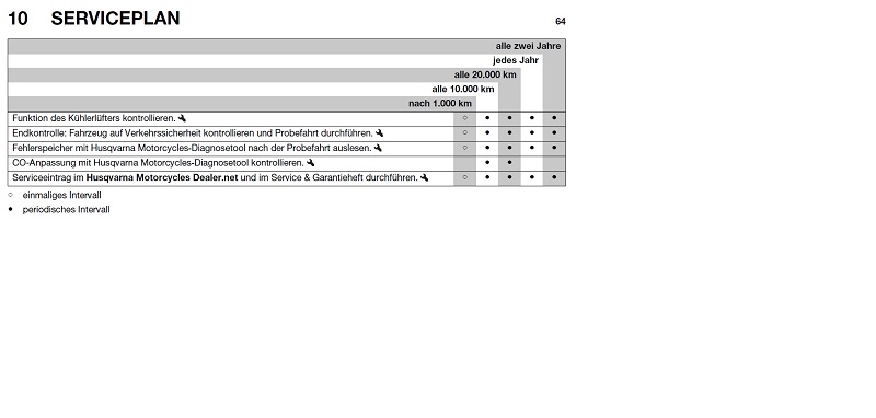

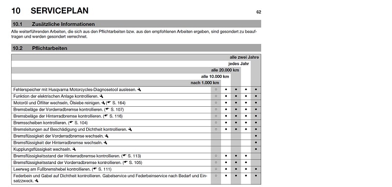

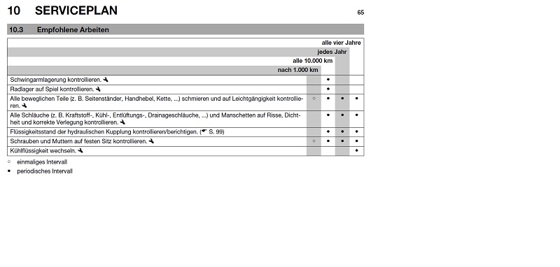

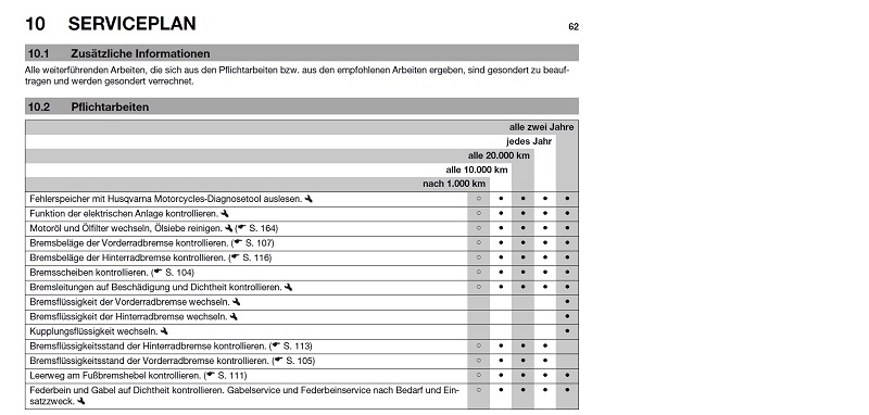

voilà

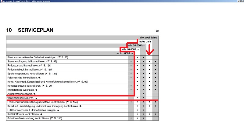

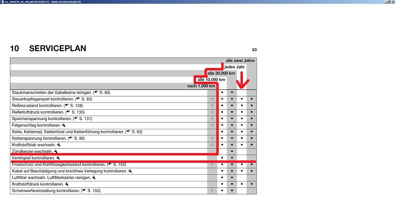

Vielen Dank, das habe ich gesucht :)
Das ist der Serviceplan der 701 aus dem Baujahr 2016 oder ?
Mir geht es nur um diesen Punkt.
Hab im KTM Forum dazu ein Thema gestartet.
Ich glaube da will KTM uns KTM-Fahrer verarschen ...
Seht selbst.

ach du warst dort der TE ;-)
Ja ist der serviceplan meiner 701 von 2016.
Klar ventile sind alle 10tkm zu prüfen. Nix da mit jährlich...wozu auch?
Die Ventile und Nockenwelle altert ja nicht :gigs:

PS: der Serviceplan meiner 16er SMCR sieht übrigens gleich aus wie bei der 701...und nicht so wie im Bild im KTM Forum... :ka:

eher nur du...nicht alle. Meine SMCR ist ja auch Bj2016, nur erst in 2017 zugelassen. Habe gerade noch in beiden gedruckten Bedienungsanleitungen nachgeprüft: Auch dort steht bei KTM und der 701 das gleiche wie in der elektronischen ANleitung aus welcher ich die Bilder hochgeladen habe
