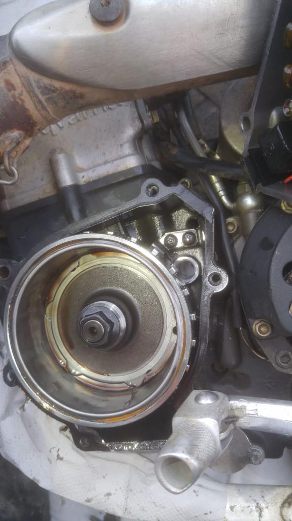

Moin freunde.
Habe seit längerer Zeit Probleme mit meiner Elektrik.
Als ich eine runde gedreht habe und noch alles I.O war ging auf einmal die Hupe für ca 1 sek. danach ging nichts mehr.
Kein Abblendlicht+Fernlicht, keine Hupe und keine Blinker. Es geht nur noch das Rücklicht und das Standlicht, welche aber beide über die Batterie laufen. Sicherung habe ich alle drei nachgedruckt alle noch Heile.
Wen die Husqy aus ist bringt die Batterie 12V und wenn sie läuft hat sie 14V, sprich die Lima müsste Strom bringen ?
Hier mal 2 Bilder von der Lima:
image-2019-02-04 (1).jpg (58.3 KiB) 4127 mal betrachtet
Wenn ihr weiter angaben braucht fragt bitte nach :oops:
Vielleicht kann ja jemand weiterhelfen :Top:

bei der BJ07 sind 2 Stromkreise, einer über den Gleichrichter, der die Batterie ladet und Tacho und Blinker versorgt. Der 2. Stromkreis ist nur Wechselspannung fürs Licht inkl. Bremslicht.
Ich weiß jetzt nicht, wie der Plan der BJ09 ist, aber das Elektrikproblem hängt nicht mit dem Loch zusammen.. denke ich.
Normalerweise sind es eher Kabelbrüche oder ein Schluss in der Lichtmaschine. Aus der Lichtmaschine kommen mehrere Kabel (gelb), die alle die selbe Wechselspannung liefern sollten. Dann würde ich lt. Schaltplan mal jedes Kabel verfolgen und schauen, ob Durchgang/Kontakt da ist.
Konkreteres kann ich leider nicht liefern, bei den geringen Infos.
mfg Wolfgang

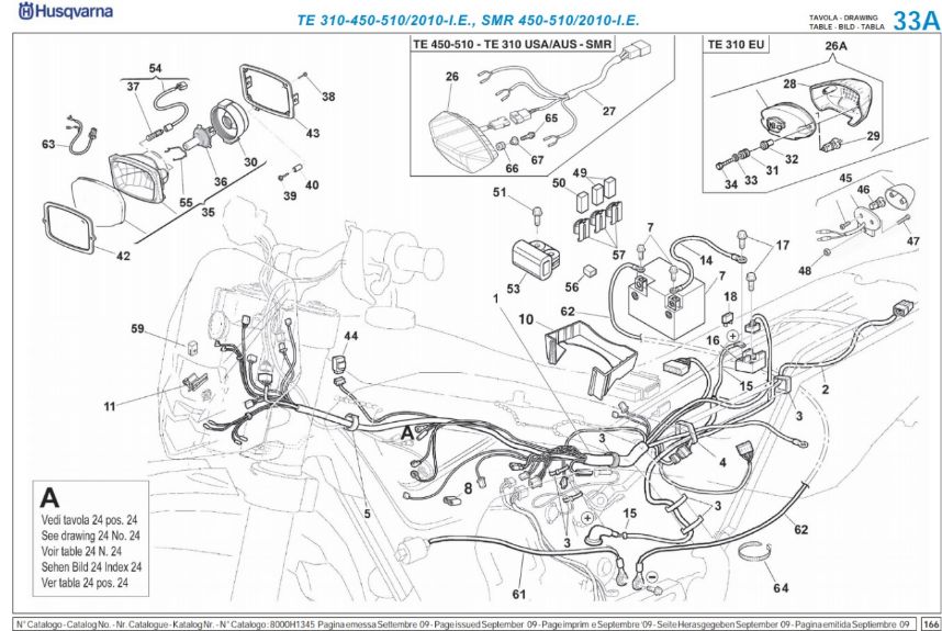

Heir zwei Bilder vom Schaltplan:
image-2019-02-12 (2).jpg (79.94 KiB) 4092 mal betrachtet
image-2019-02-12 (1).jpg (92.96 KiB) 4092 mal betrachtet

das ist kein Schaltplan, ist ein Ersatzteilplan. Hast du einen Schaltplan für dein BJ?
Hier zum downloaden: http://docs.wavenetworks.us/manuals//20 ... Repair.pdf Seite 272.
Du kannst folgendes messen:
* zwischen den 3 gelben Kabeln von der Lichtmaschine müssen Wechselspannung 20 - 50V anliegen, wenn der Motor läuft
* Wenn am Akku die Spannung von 12V auf 14 V steigt, wenn der Motor läuft, dann wird die Lichtmaschine in Ordnung sein.
* liegen an allen Sicherungen 12 V an?
Wenn das alles passt, dann musst du die Kabel von den Sicherungen zum Zündschloss prüfen. Meist ist eine Kabelunterbrechung beim Lenkkopf, wo die Kabel gebogen werden. Kurzschlüsse können dort ebenso sein oder wo Kabel am Rahmen scheuern.
Wenn du einen Schaltplan (und Kabelfarben) hast, dann kannst du die Kabel einzeln verfolgen und prüfen.
mfg Wolfgang

Moin.
Lichtmaschine macht das was sie tun soll. Das Öl ist normal, der Fehler liegt also wo anders. Ich selber habe kein Ahnung von Elektronik ( bin "nur" Industriemechaniker :ka: ) Auch bekannte von mir haben sich an der Maschine versucht aber ohne Erfolg, keiner findet den Fehler in der Elektrik.
