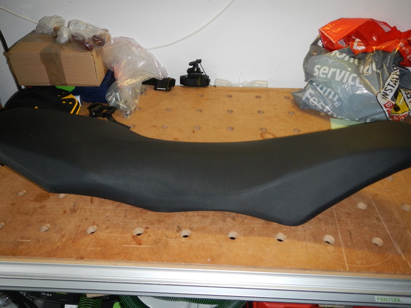

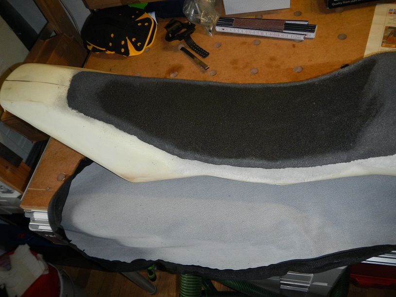

da ich nur 1,67m groß bin, habe ich meine 701 Enduro tiefer gelegt. Bei meiner KTM 690 hatte ich die Sitzbank stark abgepolster und mit einem anderen Schaumstoff versehen. Damit der Schrittbogen kleiner wird hatte ich das Palstikteil der Sitzbank links und rechts schmäler gemacht.
Dadurch änderte sich der Kniewinkel und ich baute tiefere Fußrasten an. So richtig zufrieden war ich aber nie.

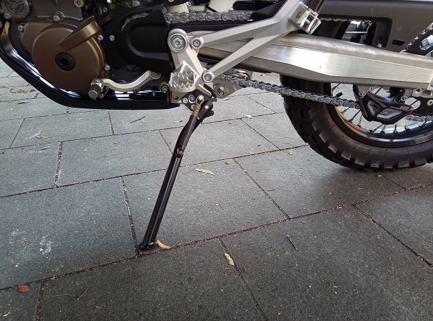

Damit das Bike sauber steht, baute ich den Seitenständer einer Supermoto an.
