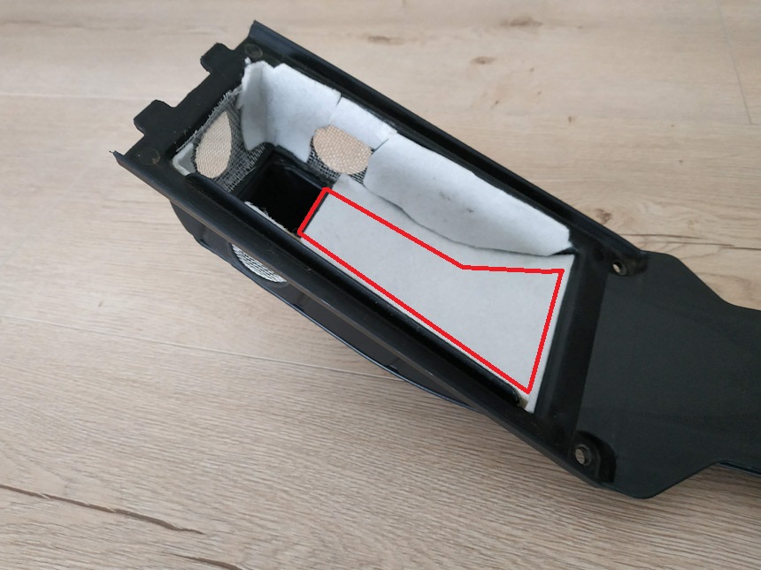

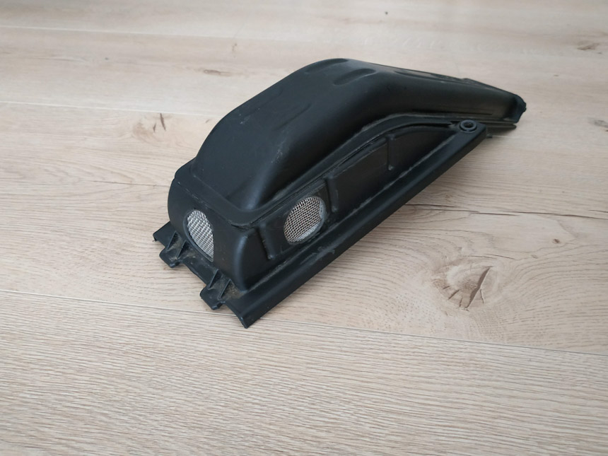

könntest du eventuell Fotos zu deinem bearbeiteten Deckel hochladen?
Mein aktuelles Modell ähnelt dem des Piraten. Nur dass ich noch ein Metallgitter, sowie eine Stoffmatte eingeklebt habe. Somit konnte ich die Geräuschkulisse (plastisches Röhren) etwas eindämmen. Ansonsten werde ich vermutlich auch das kleinere Ritzel probieren, da ich zwar grundsätzlich eine bessere Gasannahme durch den Deckel spüre aber dennoch lässt es sich nicht ruckelfrei im 4.Gang bei 50km/h fahren.

Den roten Bereich habe ich herausgeschnitten.
Gruß, MBSprinter
