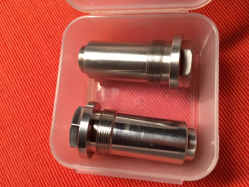

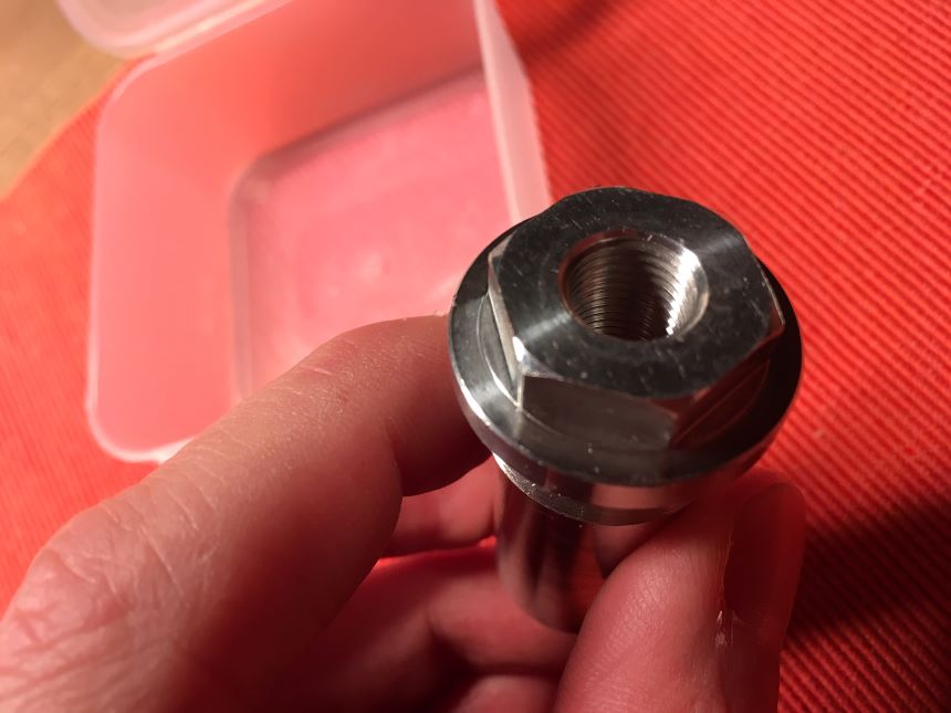

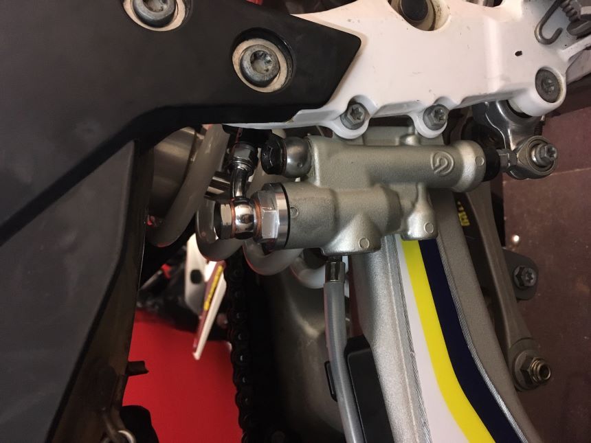

ich habe eine Lösung und bin sie auf meiner FS450 im März eine Woche in Ottobiano zum Testen gefahren.
Ergebnis: habe sie nach dieser Woche wieder abgebaut weil ich es mit der linken Hand motorisch nicht auf die Reihe bekam eine ordentliche Zeit zu Fahren.
Sobald der Speed mehr wurde passte nichts mehr.
Habe mir von einem wirklich begnadeten Maschinenbauer zwei Einsätze drehen lassen Dir in die HR-Bremspumpe geschraubt werden, ähnlich dem Rekluse-System. So bleibt die Fußbremse sogar erhalten und man hat oben einen zweiten Hebel...

Das ja mal ne geile Idee .
Welche Bremspumpe hast du verwendet ?

Ich hab eine vom Mountainbike genommen, genaue Spezifikation müsste ich jetzt raussuchen...
