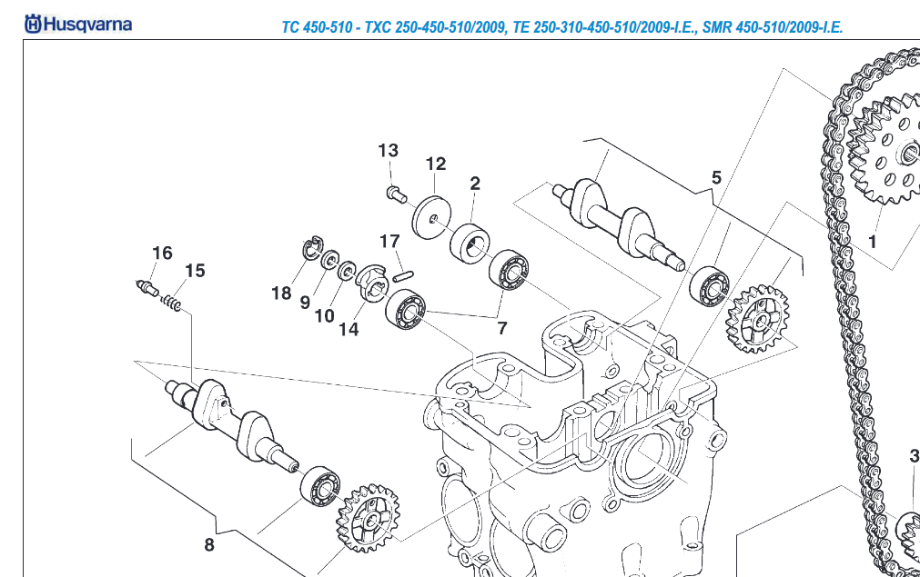

Re: TE 510 Anlasser Problem
Hast du das Teil für die Dekompression an der Nockenwelle gecheckt? Jenes, das sich abschleift und dann seine Arbeit nicht macht.
Ja habe ich. Zumindest wenn es um die Nummer 14 in dem Bild im Anhang geht. Dieser mag etwas abgenutzt sein, aber nicht zu sehr würde ich sagen. Kann mit dem Deko am Lenker ja auch die Kompression nehmen und den Kickstart dann fast ohne Widerstand treten.
