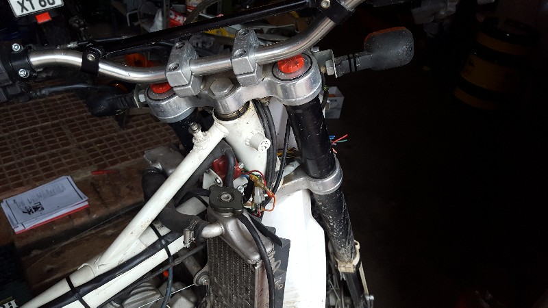

ich bin seit gestern durch Zufall im Besitz einer TE610 mit Erstzulassung März 1993.
Ich hätte sie gern wieder zugelassen aber benötige dafür Teile und deshalb auch das genaue Baujahr.
Hoffe mir kann jemand anhand des Bildes das Baujahr sagen.
Die Fahrgestellnummer fängt mit 8AE002 an.
Ich habe schon selbst recherchiert und lt. der Gabel, die verbaut ist und dem Heck, dass ich dazubekommen habe wäre es ein 91er Modell.
Lt. Auspuff (Links und Rechts ein ESD) müsste es aber 92/93 sein.
Hoffe mir könnte jemand helfen.

die 91er hat soweit ich weiß ein Stahlheck, die 93er Alu. Imho müsste die 10. Stelle der FIN das Baujahr angeben. Und ggf. kannst du noch mehr Fotos einstellen dass die Spezialisten hier auch etwas erkennen können. Meine war anfangs übrigens auch ein Mix aus TE und TC aus den Baujahren 93-98. Du hast ja anscheinend auch einen TC Kotflügel hinten verbaut, normalerweise müsste dann auch der kurze TC Heckrahmen dran sein.
Hast du da ein Öhlins drin?

Gabel ist 90-92. Könnte mir anhand deinen angegebenen Teilen auf eine vor 93ziger Modell tippen. Die Kunststoffteile sind zusammen gewürfelt. Motor sieht nach bis incl. 93zig aus. Deshalb tippe ich auf ein Modell von 90-92.

90-92 mit zusammengewürfelten Plastik's
alte WP Gabel, bis 91 verbaut...
Motor bis 93
zerleg mal und mach mal mehr Foto's oder Nummer reinschreiben...

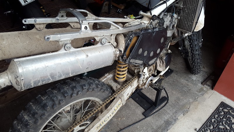

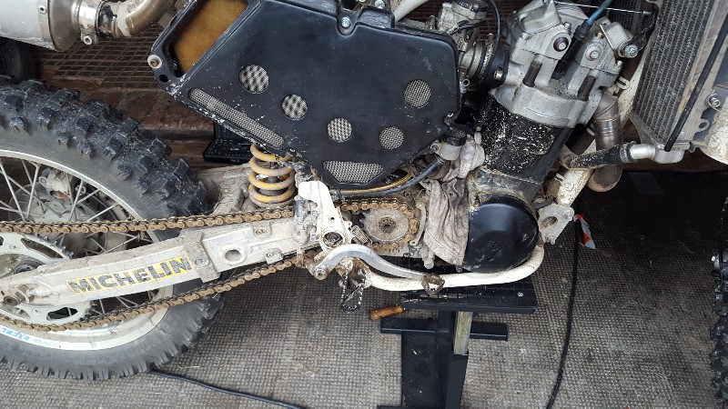

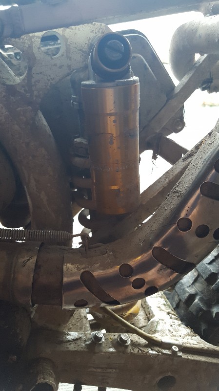

Das Federbein sieht nach Öhlins aus, Aufkleber ist leider ab.
Der Heckrahmen ist meiner Meinung nach aus Alu.

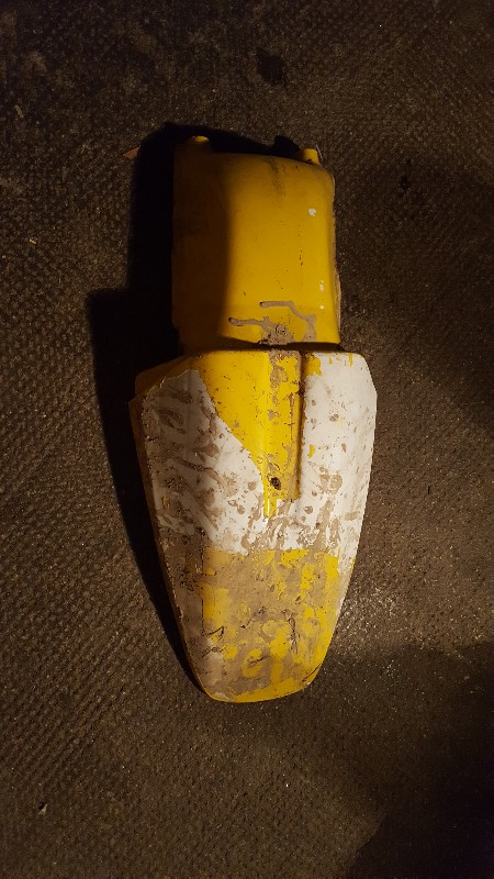

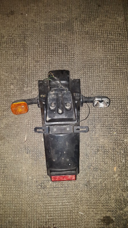

Teile die ich dazubekommen habe verwirren mich auch.
Lampenmaske habe ich dazubekommen für 93er - passt aber nicht an die Gabelbrücke
Heck ist scheinbar für 91er und passt nicht an meinen Heck.

Anbei die Bilder vom Heck etc.

Federbein ist von Showa nix Ölins....
Bremssattel der da rann gehört ist von Brembo, ist aber mit den Säteren nicht kompatiebel.
Gabeln passen alle 1:1 in den Rahmen egal ob die von Showa oder Macochi. Nur die Bremssättel müßen von der jeweiligen Gabel übernommen werden.
Hast Du am Rahmen die Lenkeranschläge mit einer Schraube rechts und links ??? Dann ist es ein Rahmen vor 93zig. Ansonsten ist es ein ab Bj. 93 mit heilos zusammengewürfelten Teilen !!!
Rahmenheck müßte passen. Es gibt aber an den Huskys verschieden breite Aufnahmen an den unteren Aufnahme am Rahmen.....

Bild von den Federbein (Hinten) hat es nicht mit angefügt.
Die Lenkanschläge sind an dem Rahmen geschweißt aber an der Gabelbrücke sind links und rechts eine Schraube als Anschlag, dachte es ist Murks. Den Lenkanschlag am Rahmen schau ich mir aber morgen nochmal genau an.

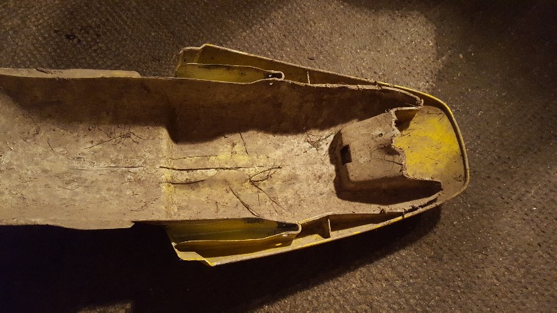

Das ist das Heck, dass bei mir verbaut ist.
Für mich passen die beiden nicht zusammen und das Kunstoffheck sieht aus als wär etwas abgeschnitten, was der Kennzeichenhalter sein könnte.

Hast da ein gekürztes TE Heck drann. Die TC haben ein kürzeren Heckrahmen und andere Aufnahmeabständer vom Rahmen. Ist aber eins ab Bj.93

Dieser Heckrahmen bzw Heckkotflügel passt von den Modellen 92-98 oder?!

Musst ein TE Alurahmenheck bis 99 verbauen, dann paßt das.

Er hat doch das Aluheck.
Kotflügel passen von 1992 bis 1999 und von Dual 1998 bis 2004.

ja hast du recht, (Bilder liesen sich damals nicht laden, jetzt seh ich alle)... hust... räusper... er schrieb was von verbastelten Heckrahmen, meinte bestimmt den Heckfender, der Aluheckrahmen passt, fehlt noch die Blechhalterung für Rücklicht und Blinker...

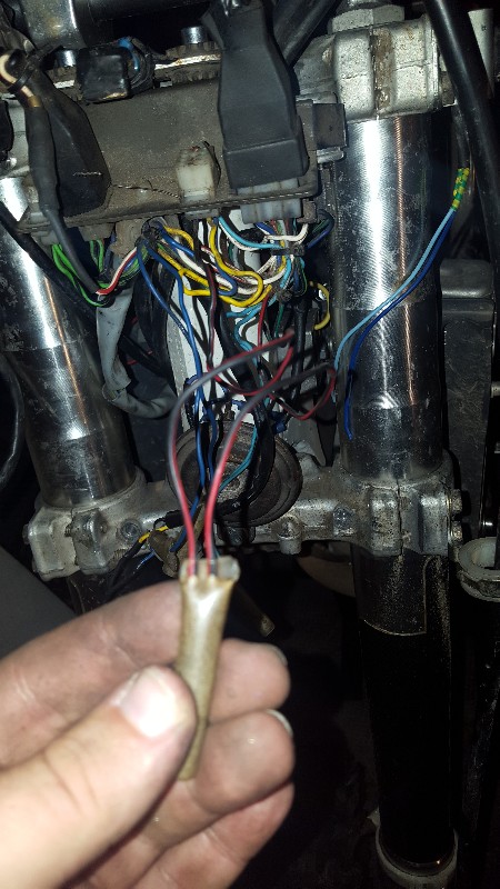

hab wieder zwei kleine Elektrikprobleme.
zum einen frag ich mich für was dieser 1 stecker ist auf dem bild.
zum anderen frage ich mich wie der bremslichtschalter vorne an die handbremse angeschlossen wird, kann mir hier jemand helfen?

Bremslichtschalter Handbremse ist ein 2poliges Kabel von dem Kontakt am Bremshebel zu dem 2 poligen Stecker unter der Lampenmaske (in Fahrtrichtung ganz rechts)
Das abgebildete Kabel dürfte Blinker sein.
Rot = Blinker Rechts
Blau = Blinker Links
Dunkelblau= Masse

ah ok, hatte nen totalen denkfehler weil da zwei kabel reingehen :D
dann is alles klar bis auf den Bremslichtschalter.
