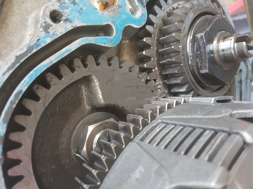

Muss das Zahnrad wechseln. Hat die Mutter rechts oder links Gewinde ?
Habs mit nem echt großen Hebel probiert, sie löst sich nicht.
Schlagschrauber wäre das nächste was ich probieren würde.
Den muss ich dann aber erst kaufen
Rechts oder Linksgewinde ?

Re: Rechts oder Linksgewinde ?
Du redest vom Zahnrad des Primätriebs (oben rechts), richtig?
Das ist ein "konventionelles" Rechtsgewinde. Ich habe es mit dem Schlagschrauber losbekommen.
Laut Husqvarna Werkstatthandbuch soll man die Zahnräder mit einem Alustück blockieren um die Mutter zu lösen. Bei mir reichte in Verbindung mit dem Schlagschrauber ein festes Baumwolltuch. Lustiger wird das Arretieren beim Anziehen, waren wenn mich nicht alles täuscht um die 100Nm.
So, das ist ein normales Rechtsgewinde.
War heute damit in der Werkstatt, da ich es nicht los bekommen habe.
War geklebt, von daher hatte ich null Chance.
