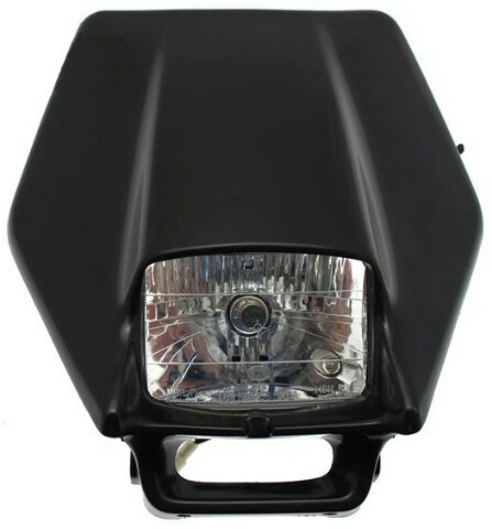

ich fahre eine Husqvarna SM 610 dual und ich wollte mir eine andere Lampenmaske und ein anderes Schutzblech anbauen.
Hat jemand damit erfahrungen und weis was passt und woher ich was bekomme.
Passt so eine Polisport Universal Lichtmaske?
MfG

Lampenmaske passt eigtl alles was mit diesen Gummiteilen befestigt wird. Evtl halt n neuen Platz für die Elektrik auf der rechten Seite suchen.
Koti passt so ziemlich alles....Ich hab n kurzen Sumo-Kotflügel dran.....4 Befestigungslöcher in den Koti....evtl Distanzstücke zwischen....fertig

Die Lichtmaske der alten TE passt problemlos an die originale Halterung der Dual.
Hier mal eine Racetech Genesis Lichtmaske und Acerbis Baja Kotflügel:

Die sieht nicht schlecht aus.. Hat die auch einen "ordentlichen" Scheinwerfer, oder ist da nur so ein 35/35Watt Brenner drin?

Ja, serienmässig ist da eine 35w Funzel drin, aber ich habe den originalen H4 Scheinwerfer eingebaut.

So habe ich es bei meiner auch gemacht. Einfach den orischinalen Scheinwerfer in die Zubehörmaske Schrauben.
Habe diese hier: Ufo Ghibli, der mitgelieferte Scheinwerfer hat nämlich noch nicht mal ein E-Zeichen :D
