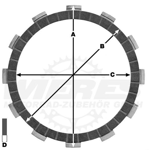

Ich besitze seit 2 Jahren eine Husqvarna H6 8AE Supermoto 576ccm (Cagiva) Erstzulassung: 2000 41KW.
Nun da meine Kupplung ziemlich ausgelutscht ist bin ich seit 3 Tagen im Netz auf der verzweifelten Suche nach einer neuen. Leider werde ich nicht fündig.
Die Kupplungen von TRW MCC204-7 und MCC138-8 passen nicht.
Maße (wie in Bild angegeben):
A: 150mm
B: 139mm
C: 120mm
Stärke ohne Belag: 2mm
Es sind 7 Lamellenscheiben und 6 Stahlscheiben verbaut, auf dem Kupplungskorb Deckel ist das Zeichen von MV Agusta abgebildet.
Ich hoffe ihr könnt mir weiter helfen.

hi danke für die schnelle info. Leider gibt es dort keine Maß-angaben. Kennt jemand die Maße von der EBC CK4433?

Mr.Raver hat geschrieben: Die Kupplungen von TRW MCC204-7 und MCC138-8 passen nicht.
Die MCC138-8 ist die Kupplung für die Dual (TE610E).
Für deinen Dino müsste die CK4433 richtig sein.

zuC: gibt nur 117mm bis 2000 und 121mm ab 2000

Danke für eure Hilfe :Top: :Top: :Top:
Die Kupplung CK4433 passt perfekt :bübo:
