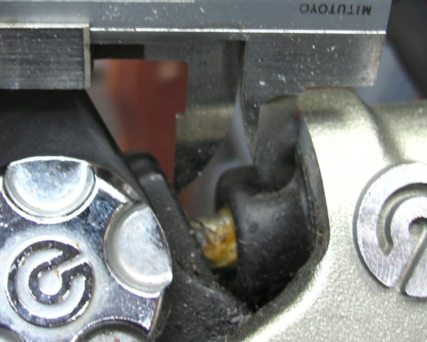

Zu Deinem kurzen Stift hab ich mal eben nachgesehen:
Abstand Bremspumpe - Stiftlager: 12,9 mm
Bremspumpen Stift Länge: 27,2 mm
