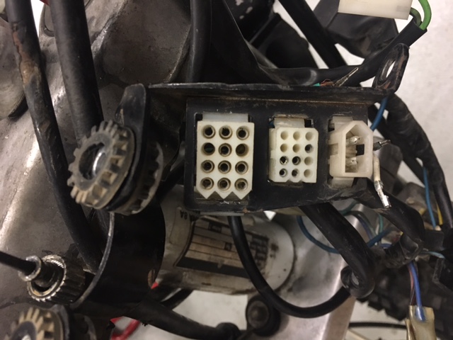

Ich bin gerade dabei eine 1991er TE 610 wieder aufzubauen, und habe hier ein Problem mit der Elektronik. An den Steckverbindern vorne an der Armatur sind teilweise Kabel abgebrochen, dort müsste ich die Kontakte / Männlein und Weiblein in den Steckverbindern erneuern. Ich kann nur leider keine passenden Stecker finden (1,5mm und 2mm) - kann mir jemand sagen wonach ich da suchen muss?`Ich würde gerne die Original Steckverbinder erhalten... Vielen Dank!

Die Steckverbinder sind von Molex.....Gibts auch beim SteiNDinse.
http://www.deutsch.molex.com/molex/prod ... connectors
z.B.

Huskyschrauber hat geschrieben:Die Steckverbinder sind von Molex.....Gibts auch beim SteiNDinse.
z.B.
SUPER, Vielen Dank!!! :massa:
