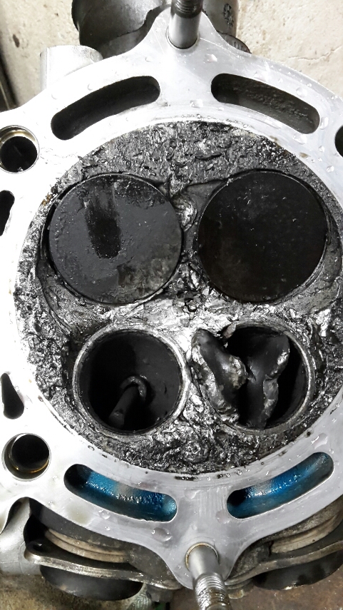

HIER MAL DER KOPF
HIER MAL DER KOPF
2017-01-04 17.24.11.jpg (374.87 KiB) 5918 mal betrachtet
... Ich glaube am Kopf ist keine Rettung mehr dran

Autsch.....sieht mal echt krass aus....mein Beileid.
Könntest doch mal dieses Bild an Bergos o.ä.schicken mit der Frage was die davon halten?!?!
Immerhin machen die so etwas ja beruflich und auch wirklich nicht schlecht. Evtl ist bei ne`m
Fachmann ja doch noch Rettung möglich :roll2:

Ventilabrisse sind immer bitter, da ist meist alles hinüber.
Hatte letztens nen Motor, da hat das abgerissene Ventil den Kolben durchschlagen und das Lager der AGW zerstört, welche daraufhin dann das Gehäuse durchbrochen hat :aarg:

Vermutlich kann man den schon nochmal retten, ist halt eine Preisfrage...

Oh shit....
Hatten das auch mal bei nem R6 Motor aufm Prüfstand.
ist echt bitter...
Auch wenn sichs blöd anhört, der sieht viel schlimmer aus als es ist.
Da sind soweit man das auf dem Bild erkennen kann keinen richtig tiefen Löcher oder sogar teile aus dem Guss ausgebrochen...
Aufm Bild im Auslass unten rechts?
Hast du das Ventil rein gelegt fürs Bild?
Nimm das mal raus und mach mach noch eins, damit man die ventilsitze komplett sieht.
Die entscheiden meisten darüber ob man das nochmal richten kann oder nicht.
Der linke ventilsitz sieht noch ganz i.O. Aus.
Wenn der rechte auch so aussieht, kann man den vll aufbereiten.
Hab schon schlimmere Köpfe gesehen die wieder aufbereitet wurden...
Hab für die 630 auch mal nen neuen Kopf gebraucht weil meiner nen riss hatte...
Neu kaufen fällt aus, glaub mir O.O

Die Auslassventilesitze sind voll zerballert, die Kopfüberholung würde sich leider nicht lohnen.
