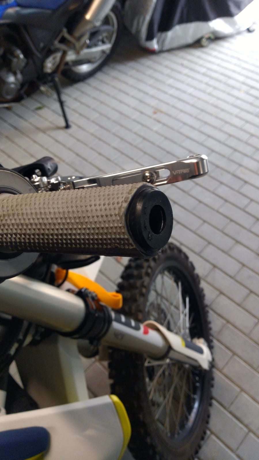

Ich grab das mal wieder aus.
Hab heute versucht Handguards mit Bügel zu montieren. Ehm, wie ist das auf der Gasgriffseite gedacht? Die Gasgriffhülse ist ja am Ende so halb geschlossen, m.a.W. da ist nur noch ein Loch mit ein paar Milimeter Durchmesser drin. Wäre irgendwie doof, da jetzt mit irgendwelchen Schrauben die Bügel von den Handguards gegen zu klemmen, kann sich ja dann nicht mehr drehen.
Wie wird das denn gelöst? Einfach die Kappe der Gasgriffhülse wegdremeln? Neue Gasgriffhülse? Gibt es da irgendwelche speziellen Befestigungskits?

Schau mal hier, ab Minute 03:20 wird das schön gezeigt.
Ist tatsächlich ein recht rustikaler Eingriff, funktioniert aber ohne Probleme ganz wunderbar. Und wird sogar von KTM im Bezug auf ihr original Zubehör exakt so beschrieben. Hab ich ganz genau so gemacht! Alternativ gibt es natürlich auch offene Griffe / offene Gasgriffhülsen, aber das braucht man nicht. Wenn man sich beim Griffgummi kappen ein wenig mehr Mühe gibt als der Kollege im Video, wird das sehr schön und fällt hinterher niemandem auf :)
https://youtu.be/AiLe0HZR5Tc
Chris
Matzek
Beiträge: 588
Registriert: 18.04.20 - 15:01
Motorrad: 701 e
Re: 701 original Handguards
Beitrag von Matzek »
Genauso.
Denke du hast dein Gummi etwas zu kurz abgeschnitten..
Wenn du das Stück kürzt, bleibt eventuell eine Spalte zw Gummigriff und Bügel.

Ahjo. Gut dann mach ich das auch so. Um die Griffe selbst mach ich mir erstmal relativ wenig gedanken. Da kommen dann halt neue drauf, wenn es zu hässlich aussieht.
Danke euch.
