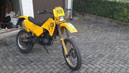

nach langer Zeit habe ich nochmal ein Projekt anstehen
Ich habe vor geringer Zeit meine Yamaha YZ125 gegen eine alte Husky getauscht
Da ich kein Endurowandern oder so mehr betreibe brauchte ich wieder was mit Strassenzulassung
Ich habe bereits mehrere Maschinen zur Sumo umgebaut und das alte Schätzchen ist die nächste
Zum vorhaben:
Verkleidung von WR250 2000-2003
Tank/Sitzbank von WR250 2000-2003
Neue Lampenmaske vorne von Polisport sowie neuer Kennzeichenhalter mit Rücklicht
Motor ist vor 500km von Motor Rumpf in Köln überholt und aufgebohrt worden auf 570ccm
Kupplung ist neu
Sumo Felgen 3,25x17 und 4,5x17 Morad
Bremsenumbau auf 320er Scheibe von SMR570
Anderer ESD
Und natürlich allerlei Kleinigkeiten die man so macht
Ich werde versuchen mit und mit Bilder einzustellen

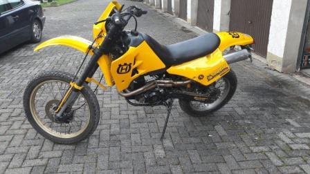

Das ist das gute Stück
Verkleidung komplett aber mehrmals lackiert, neue Crossreifen auf original Felgen
Falls jemand Interesse an Verkleidung oder Felgen hat einfach melden
