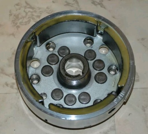

hier mal zwei Bilder der Geräte.
Ich werd am WE wohl das Polrad wiederum abziehen , um zu sehen ob ich irgend ein Grund finde, warum die Kurbelwelle "verschoben " ist.....
Vieleicht hat ja noch einer eine gloreiche Idee.....
Das kaputte Gerät....Magneten zerschreddert .....Lima Drähte mit zerhauen
polrad alt.jpg (30.29 KiB) 3710 mal betrachtet
Das Austausch Biest....ist eingebaut ....funzt nicht....(Lima bereits intakt)
polrad neu.jpg (65.98 KiB) 3710 mal betrachtet
