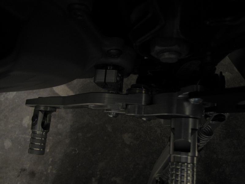

hab noch ein Foto von einem Mitglied hier gefunden
Die Raste ist in diesem Fall unten befestigt, auch mit dieser Einstellung
würde ich das Bremspedal NIE erwischen,
ganz oben wird's noch kniffliger, auf der Renne beim anbremsen und Gewicht nach hinten verlagert....
also da sind meine Beinchen zuuuu kurz und der Stiefel lässt auch kein verrenken von 160 Grad Fussgelenk zu :mrgreen:
rrroli
:2w: :2w: :2w:

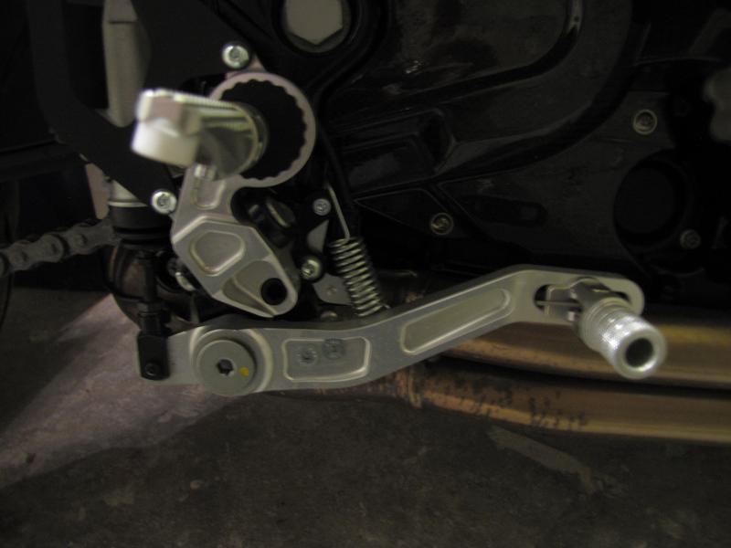

also ich habe diese Fussrastenanlage auch dran.
Zu eventuellen Schwierigkeiten beim Einbau kann ich nichts sagen, die haben mir die Jungs bei Zupin ohne Aufpreis für Montage beim Nudakauf vor Abholung angebaut und für mich passend eingestellt.
So sieht das bei mir aus:
und
Ich fahr weder auf der Renne noch auf der letzten Rille, als "Normalfahrer" mit 1,85m Länge und Schuhgröße 43 aber kann ich über Funktion oder Bedienbarkeit in keiner Weise meckern, da schleift nix, ich kann Schalten und Bremsen wie es sein soll, ohne dass mich etwas stört oder ich es als unangenehm empfinde und solange ich mich nicht langmache denke ich wird da auch nix abrechen.
Ich bin mit der Originalanlage ja nie gefahren, habe also keinen Vergleich, aber zumindest mir macht diese Anlage ohne etwas modifizieren zu müssen richtig Spaß.
Gruß, Stefan
