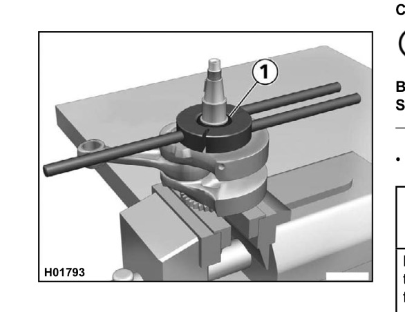

Ich habs jetzt gefunden. Ein nicht dokumentiertes "Feature" unserer italienischen Freunde.
Auf dem Bild sieht man eine Bohrung in der Schwungmasse der Kurbelwelle. In diese muss man das Blockiertool fummeln. Dann ist der Kolben am OT. Steht leider nirgendwo beschrieben....

Unten an der Kurbelwellengehäuse schraube raus und Stellschraube mont.
http://www.husqvarnafactory.nl/pdf/2011 ... 49-511.pdf
Seite 102
