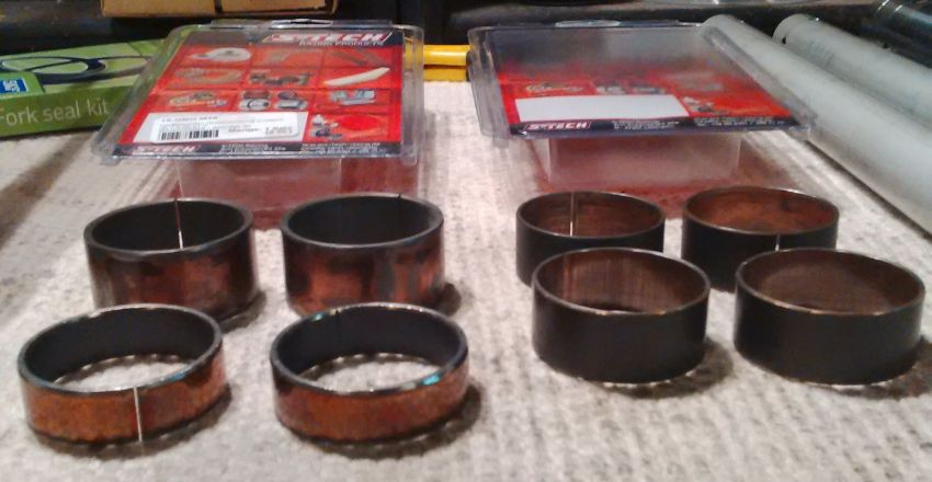

beim Aufarbeiten einer 45er Shiver aus einer 250er TE bin ich auch ein kleineres Problem gestoßen. Für die Gabel werden Buchsen angeboten, wobei die Gleitbuchse zum Einpressen in das Tauchrohr immer mit Innendurchmesser 45mm und 15mm Breite angegeben wird.
Und nun schaut mal, was bei mir eingebaut war...25mm ;-(
Was für eine Buchse ist das? Wo krieg ich so ein Ersatzteil, und warum wird für die Shiver 45 immer eine 15er Buchse angeboten?
Wie gesagt, die 25er war drin, und eine 15er würde lose sitzen. Die obere Buchse und auch die Dichtringe passen plug&play, aber diese eine Buchse ist ein Problembär...
Roman
PS: Das eine Bild zeigt die 8 Buchsen - 4 neue und 4 alte...jeweils hinten alt und vorn neu geliefert (und links ganz offensichtlich nicht passend).

So, 2. Shiver 45 geöffnet - diesmal zu 100% die originale aus der 2003er TC 250. Und was soll ich sagen: Schaut her!
Es sind wieder 25mm-Buchsen...
Jetzt bin ich ganz ratlos...

dummerweise ist bei der Originalgabel in der ETL und im WHB keine Höhe angegeben, und im Set sind auch dort 15mm-Ringe aufgeführt (was auch durch freie Händler genau so geliefert wird).
Die zerlegten Gabeln sind beide original mit Huskys ausgeliefert worden und sind nach Angabe von Marzocchis selbst auch originale M-Gabel (OEM). Nach Angabe von Marzocchi soll für diese Gabeln eine 25mm-Buchse verwendet werden (so wie verbaut). Hinweis: Ich soll mal bei den Händlern anfragen...**ggg**
Eine Anfrage beim Husqvarna-Online-Portal ist bislang unbeantwortet geblieben. Dort sind die Buchsen unter Verschleißteile leider nicht aufgeführt - zumindest nicht die 45er ;-( Dummerweise ist die 25er Breite auch bei keinem Gleitbuchsenhersteller (wie z.B. SKF) aufgeführt. Dort sind 20mm, 28mm oder 30mm üblich (bei 45mm PTFE-coated bushings, wie ich sie brauche).

Ich denke es ist klar zu erkennen was für Buchsen im original Kit sind!
