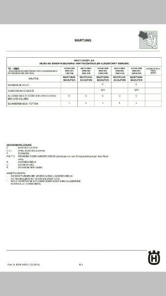

Da auf dem Stick der eigentlich die genauen Schritte enthalten sein sollten leider
nur beschädigte Dateien sind hoffe ich das mir einer von euch Abhilfe schaffen kann.

Im Werkstattbuch, was 456 Seiten dick ist, steht es auch drin.
Hier die 2 Tabellen. Ich hoffe man kann es lesen. Bin nur mit Handy online.
Wenn nicht schreibe mir eine PN.
