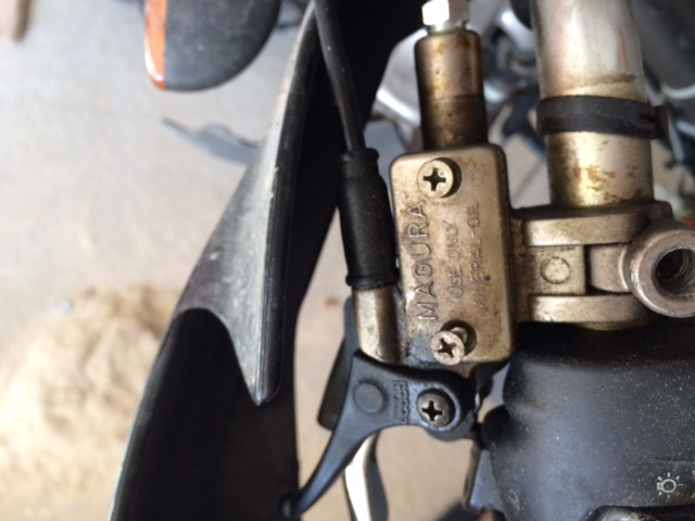

Re: SMR 450 Kupplungsgeber undicht
So ich hab zerlegt und gereinigt..
Ich hab mal Bilder gemacht, sah ganz schön versifft aus trotzdem war noch genügend Öl drin.
Den Bolzen hab ich noch drin gelassen, aber ich vermute schon das es von dort her kam und sich dann verteilt hat.
Vielleicht kann mir jemand anhand der Bilder mehr sagen?
Verschlissene Beschichtung
https://www.dropbox.com/s/scoqkpf6qju07 ... 0.JPG?dl=0
Ein Stück der abgelösten Beschichtung sorgte unter anderem für eine undichte Pumpe
https://www.dropbox.com/s/pbzrxy6kqgdhn ... 3.JPG?dl=0
Pumpe zerlegt
https://www.dropbox.com/s/a3hxtsm9h0c18 ... 3.JPG?dl=0
Pumpe zerlegt
Assi hat geschrieben:Verschlissene Beschichtung
Pumpe zerlegt
Super, danke dir.
Und hat der Austausch des Bolzens Erfolg gebracht? Oder macht die abgelöste Beschichtung auch Probleme?
... ist keine Dauerhafte Lösung, die neuen Dichtungen verschleißen recht schnell an der rauen Oberfläche der Zylinderwandung. Kontrolliere auch den Nehmer, der hat auch gerne Beschädigungen am Zylinder. Regelmäßiger O-Ring Tausch am Nehmer, mit dem richtigen O-Ring bezüglich Material/Härte ist wichtig und kostet nur wenige Cent. Bei mineralischem Medium taugt NBR, besser Viton und das in der der Härte 80 oder 90. Ich fahr einmal mit Magura und mineralischem Öl und einmal mit Brembo und Bremsflüssigkeit, funktioniert beides, nur die Maguras gehen irgend wann mit abgelöster Beschichtung kaputt.Manolo hat geschrieben: Super, danke dir.
