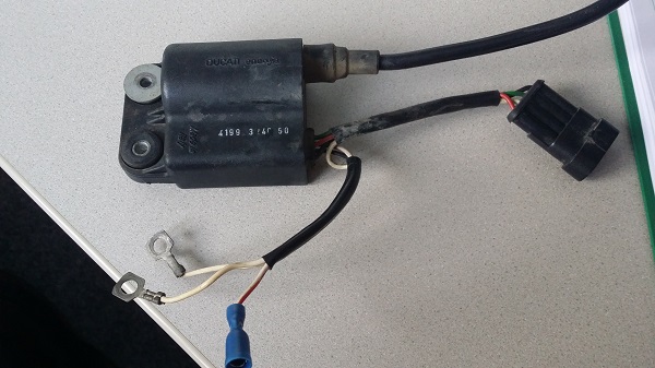

Ich hab eine 610 SMR Bj 2000. Die CDI/Zündspule ist defekt.
Das defekte Teil hat die Nr. 4199 3240 50
Im Netz wird eine neue gerbrauchte mit der Nr. 1300 324050 angeboten. Ist von einer 570er Bj. 2001.
Meine Frage an die Experten, kann das passen???
LG Stef

Beitrag von b_ware »
Altes Teil
Neues Teil

Die sollten passen, da ist das Steuergerät in der Zündspule integriert. Nur die ich mal so getauscht hatte, war blau....
