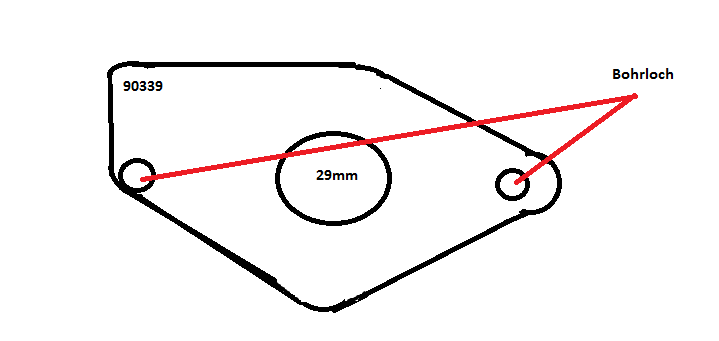

Moin Moin,
Habe seit neustem eine huski im Stall habe aber leider nur den A2 Schein und muss sie von den 34kw auf die 25kw ( soviel ich weis gibt es nur eine 25kw drossel) drosseln. Habe im Forum schon gelsesen das das Teil nichtmehr zu kaufen gibt nurnoch das Gutachten ( wenns noch einer rumliegen hat bitte Pn an mich sonst muss ich zum Händler und der in meiner nähe ist leider nicht sonderlich kompetent) und Bräuchte jetzt die genauen Angaben/ Maße um mir das Ding zu zu Fräsen die Möglichkeiten dazu hätte ich. Gerne kaufe würde ich auch die Drossel mit jeweilgem Gutachten kaufen wenn einer sie noch rumliegen hat! Und auch sonst könnte mich vielleicht einer ein paar Schwächen o.ä zu ihr auflisten habe im Netz zwar vor dem kauf recht viel zu ihr gesucht wäre aber trotzdem hilfreich was zu wissen. Hät im grunde keine Mängel die mir so aufgefallen sind Ventile usw sind frisch eingestellt Vergaser hab ich Ultraschallgereinigt und halt übliche Wartungsarbeiten durchgeführt Fährt sich gut und ist auch sonst im Gutem Zustand. Hat jetz 25tkm gelaufen was ihr denke ich mal durch die von huskqvarna eingepflanzte " Altagstauglichkeit" nicht viel macht is ja ein wenig schwächer auf der Brust und hatn großen Ölkreislauft.

  1. Blech nehmen (1-2mm)
  2. Ansaugstutzen abschrauben
  3. Ansaugstutzen auf das Blech legen und Umriss & Löcher anzeichnen. Dabei ein kleines "Fähnchen" Herausstehenlassen, auf dem die Nummer im Eingebauten Zustand zu lesen ist.
  4. Blech zusägen und Löcher Bohren.
  5. Mittig zwischen die Löcher für die Verschraubung ein 29mm Loch Bohren.
  6. Auf das Fähnchen die Nummer 90339 einschlagen. (Das ist die Nummer des Drosselgutachtens, für diese Drossel immer gleich.)
  7. Einbauen zwischen Ansaugstutzen und Zylinderkopf
Skizze Hängt an. Für eine Kopie des Gutachtens: PM an mich. Steht zwar meine Rahmennummer drauf, aber einen guten TÜVer stört das nicht.

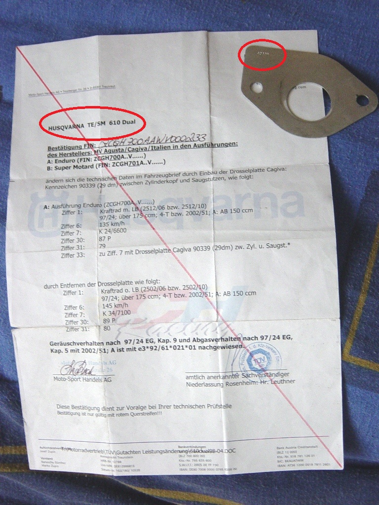

Es hat nicht jemand eine Kopie vom Fahrzeugbrief o.ä für mich habe jetzt die Drossel und ein Gutachten bin damit zum tüv und das was da drin steht reicht dem Prüfer nicht. Im brief steht bei mit Husqvarna H7 aber auch wenn er es mit Cagiva probiert hat kam im seinem system nix raus und bei zuplin kann man mir nicht weiterhelfen meistens ist der zuständige mitarbeiter nicht da..

Nein es ist ja eine sm610e / te610e und kein dinomodell also mit ölpumpe und dem andren wisch. Mit sagte einer von der Dekra das es ein mehrseitiges Ding sein soll aber ich bekomm einfach überall immer nur das ding wie oben schon gepostet :klopp:

Es gibt nur das. Dekra kann das nicht eintragen außer in den neuen Bundesländern. Versuch es beim TÜV.
