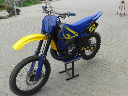

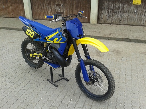

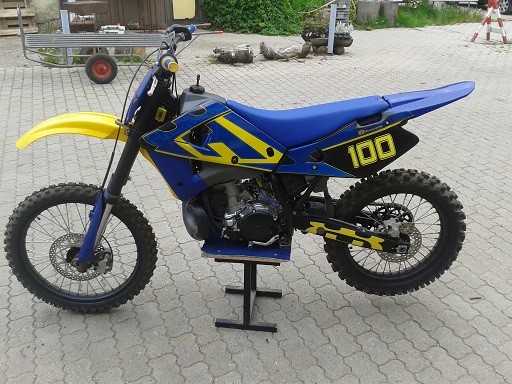

Extreme Dinosaur
- Beiträge: 71
- Registriert: 05.06.09 - 13:46
Re: Das dekor klebt einfach nicht!!!
Ja ich schon wieder
Da ich mit der klebeeigenschaft meines originalen dekor immer noch unzufrieden bin, suche ich nach einer anderen lösung.
In dem forum supermotojunkie habe ich gesehen dass es eine firma im amiland gibt die die originalen aufkleber nachmacht.
Kennt die jemand? Wenn ja wäre ich dankbar für die adresse.
Suchen tu ich übrigens das dekor der wr/cr 125/250 bj 2002-2003 siehe bilder.
- 004.jpg (124.14 KiB) 5189 mal betrachtet
- 003.jpg (123.52 KiB) 5189 mal betrachtet
- 002.jpg (134.33 KiB) 5189 mal betrachtet
- 001.jpg (133.83 KiB) 5189 mal betrachtet
