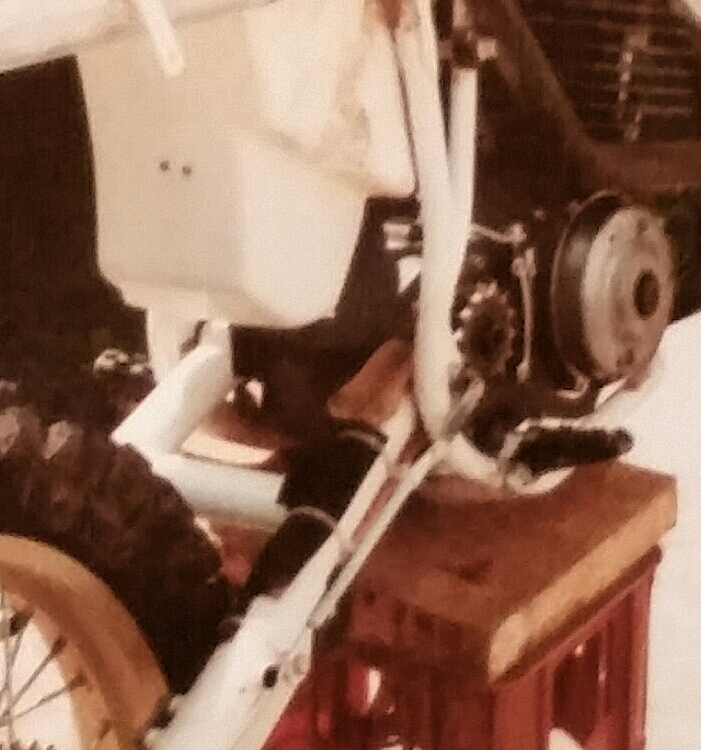

das mit dem zu kurzen Kettenschleifer ging mir schon vor 31 Jahren aufn Sack
Bin aber auch sicher mit zu wenig Kettenspannung gefahren

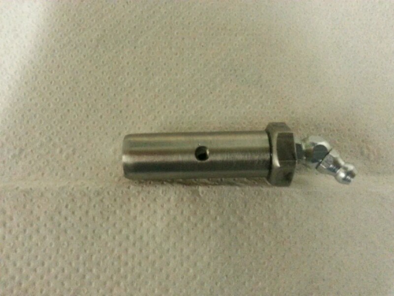

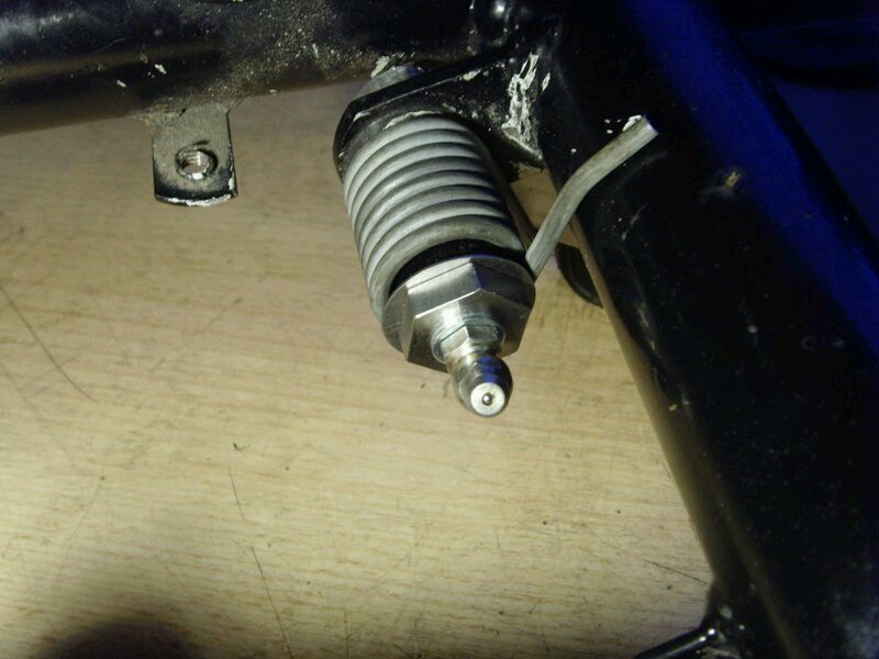

Öhlins: Jens hatte den richtigen Riecher, die Gummiaufnahme samt Hülse war doch arg am Ende. Daher der unerwünschte Kontakt zur Schwinge. Kann man die originalen Gummis - 15 10 709 01, "plastic bushing" - auch durch die oberen Lager - "Spherical Bearing" - ersetzen, so wie bei den ITCs, die oben und unten dieses Auge (nennt man das so?) als Aufnahme haben?
Bis 1982 waren die Stoßdämpfer oben an einer durch den Rahmen durchgehende Achse angebracht. Wie demontiert man diese Aufnahme? Der Rahmen soll jetzt nämlich zum Entlacken und pulvern. Oder kann die Stoßdämpferaufnahme im Rahmen bleiben?
@ Tom: ist das hier bei HVA-Factory:
http://www.hva-factory.com/bottom-end-g ... places-161
dasselbe Prinzip wie deine hier im Forum beschriebene Möglichkeit zum besseren Abdichten der Antriebswelle?

ja genau das ist die abdichtung :Top: steck eine hülse auf beiden seiten auf die obere stoßdämpfer aufnahme , 2 große unterlegscheiben und festschrauben , so kannst du das pulvern oder starahlen passiert nichts ;-)
