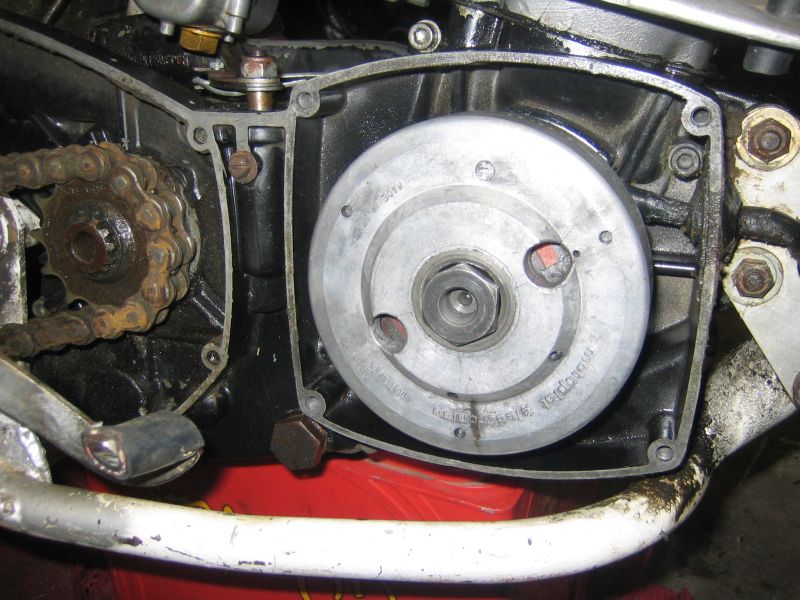

ich wollte mich mal kurz vorstellen. Ich bin Thorsten, Ende 30 und komme aus dem schönen Münster. Ich habe so manche Zweiräder in meiner Garage stehen an denen ich selber schraube. Seit letzten Montag bin ich Besitzer einer Husky. Laut Internet habe ich eine CR250 aus dem Jahre 1981. Wurde mal vor einiger Zeit in weiß lackiert. Das Mopped springt gut an, der Motor macht soweit keine außergewöhlichen Geräusche ABER raucht wie ein Schlot. Nun zu meinen Fragen:
- wo bekomme ich gute Dichtungen für den Motor ?
- ist das überhaupt der originale Motor (konnte keine Nummer finden) ?

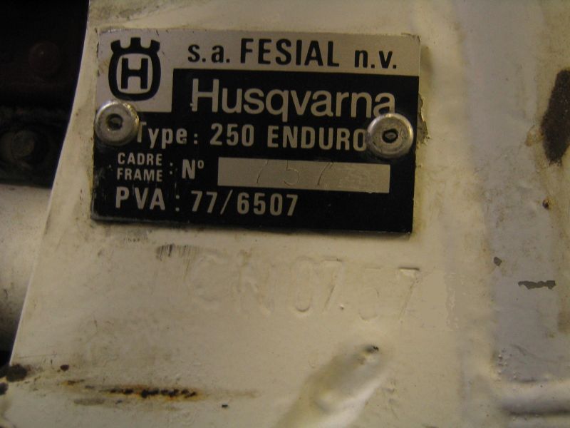

- was mich aber am meisten verwirrt ist das Typenschild. Gab es das so ?? Lichtmaschine hat 5Kabel -> für Licht? doch eher Enduro typisch, oder?

Die Rahmennummer unter dem Typenschild beginnt mit CN, wobei das eher gedremelt, als eingeschlagen aussieht. Ich denke, da hat mal jemand eine CR nachträglich zur Enduro umgebaut und wohl auch mal zugelassen??

- Typenschild seitlich am Lenkkopf angebracht, es fehlen die sonst üblichen Angaben wie Baujahr, Zul. Gesamtgewicht und das Rahmenpräfix ist nicht eingeätzt (welches Modell sollte denn Enduro sein?? ist mir nirgendwo begegnet)

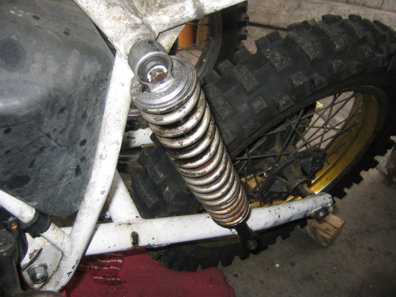

Ich werde mal die Rahmennummer komplett freikratzen - vielleicht kommt noch etwas zum Vorschein. Die Stoßdämpfer sind übrigens von Koni (mir eigentlich nur durch frisierte Autos der Marke Opel aus den 80er bekannt). Werde noch ein Bild des ESD machen.

so gerade mal an den Lackschichten gekratzt: unter dem Weiß ist Silber und dann sehen die Buchstaben und Zahlen auch nicht mehr so gedremelt aus. Definitiv beginnt die Rahmennummer mit CN. Interessant bleibt dennoch das Typenschild.
Heckbügel ist auch angeschweißt, dafür aber die Seitenständeraufnahme entfernt...
Habe auch mal ein Bild vom ESD gemacht.
Bleibt für mich noch die Frage, wo die Motornummer zu finden ist. Und wo gibt es die guten Dichtungssätze ??

bei diesen älteren motoren waren typenschilder mit der mot.-nr an die rechte gehäusehälfte angenietet , schaumal ob irgendwo spuren zu sehen sind ( 2 löcher). ESD ist orginal alu motocross , enduro waren aus stahl bis 1983. normal müsste hinten bei dem alu ESD von dir auf der endkappe ein blech mit eingeschlagener nummer sein, ist die org.teile nummer. Jemand hatte einen enduro rahmen mit brief gekauft (unfall) und das rahmenheck an die CR hingeschweißt , das typenschild entfernt und an den CR rahmen festgemacht, so stelle ich mir das vor
so schaut das motornummer typenschild aus , das normal an der rechten gehäusehälfte befestigt ist
