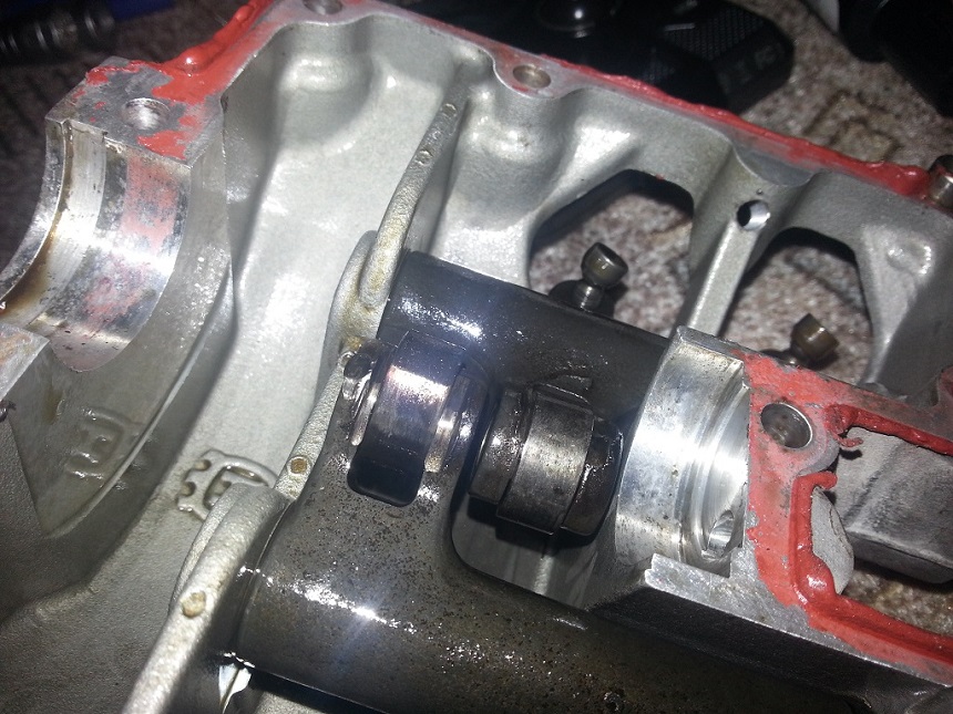

Edit: Hab ne Nachtschicht eingelegt und grad noch den Ventildeckel komplett runtergehauen. Kipphebelrolle wohl eingelaufen, dadurch wohl auch Nockenwellenschaden!

- 20140828_234936.jpg (226.6 KiB) 1572 mal betrachtet
- 20140828_234915.jpg (203.76 KiB) 1572 mal betrachtet

Re: SM610 Dual - Kipphebel und Nockenwellenschaden
Oha, das sieht ja richtig bescheiden aus. Da würd ich zur Sicherheit auch noch den Zylinder komplett aufmachen um zu schauen wie der Kolben ausschaut. Auch die Kurbelwelle würde ich mir anschauen. Der Graben auf der Nockenwelle ist ja nicht zu übersehen.

Jo, ich halt euch auf dem laufenden. Dank Halli81 komme ich aufjedenfall schonmal an ne Nockenwelle und Kipphebel.

So Moped läuft wieder mit neuer Nocke und Kipphebeln. :)
