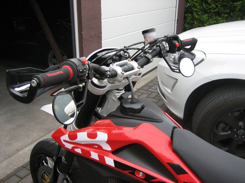

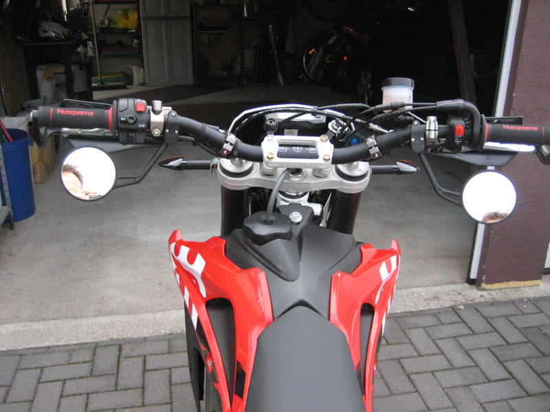

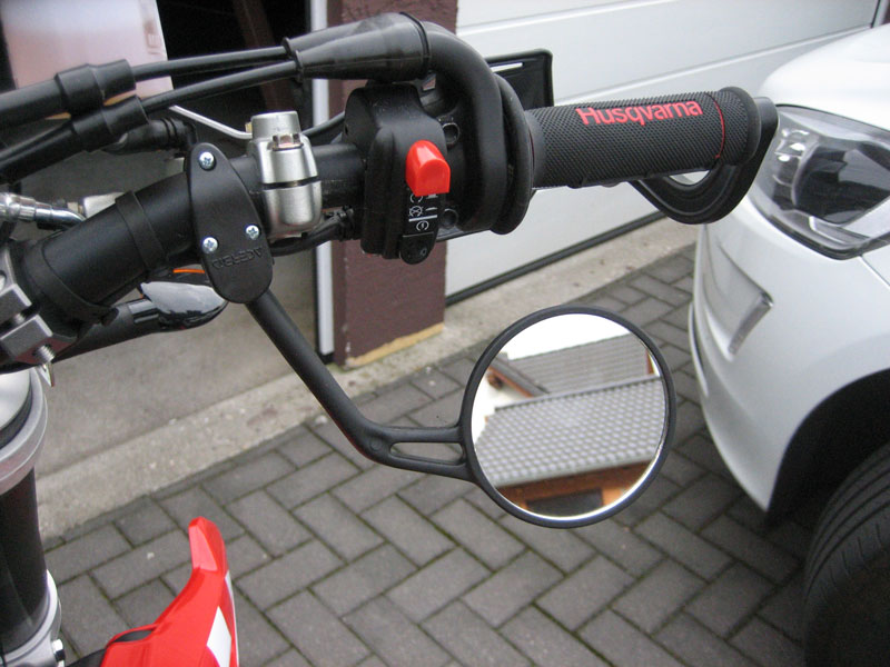

so, habe mal eine Lösung gewählt. Den Spiegel, http://www.polo-motorrad.de/de/universa ... links.html, gab's bei Polo.
So 100%ig bin ich nicht überzeugt. Was meint ihr? Legal ist er eh nicht.

Falls das ganze hier noch aktuell ist für dich? :
Maße der Adapter für diese http://www.ebay.de/itm/Spiegel-fur-Lenk ... 1c4504d941 Spiegel.
Links:
Länge x Breite x Stärke
60mm x 20mm x 10mm
Rechts:
40mm x 20mm x 10mm
Jeweils einmal 10mm Loch für Montage an original Spiegelhalterung(Siehe meine Post weiter oben)
Jeweils M6 Gewinde gegenüberliegend zum 10mm Loch in der Kante(Siehe meine Post weiter oben).
Im Gewinde ist der Spiegel montiert(Siehe meine Post weiter oben).
Der Adapter auf der linken Seite ist wegen der Blinkerarmatur 20mm länger als auf der rechten Seite(ist sonst zu eng um die Blinker zu bedienen).
Die Spiegel lassen sich in 3 Richtungen positionieren.
Haben im Vergleich zu "normalen Spiegeln" fast garkeine Vibrationen mehr!
Mal abgesehen von der Optik, sehe ich so deutlich mehr(so 80%) im Spiegel als mit den Normalen(da betrachtet man mehr seine Schultern als sonst was).
