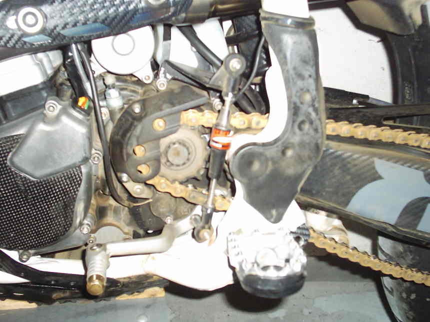

Mit Quickshifter? Gibts da bilder von?

Viel Spaß dabei!

Re: Dynojet Power Commander V
Beitrag von Huskyschrauber »
Dachte ich mir... Warum gibt's da nicht mal ne schöne Lösung....

Nicht schön?
Wie kann denn ein Shifter schön sein?
Funktionieren soll er vernünftig!
Mehr nicht.
Und das tut er!

... besser?

Ging die Frage mit besser an mich ?
Egal, ich antworte mal...
Eleganter ist die Lösung von Bastel ohne Frage. Kam bei mir nie in die engere Wahl, da alles über den PC laufen sollte.
Da blieb nur der Shifter von Dynojet.
Aber so gesehen, deutlich schöner weil unsichtbar.
Funktioniert das Ding? Also Übergänge lastfrei und Unterbrechungszeit variabel?Unterbricht nur die Zündung richtig?
Michael
bastel
Beitrag von bastel »
... meinte den Huskyschrauber, weil er die Optik ansprach. Wenn PC vorhanden, dann wäre es Quatsch ein zweites System zu verbauen.
Da meine 530rr ein Vergasermodell ist, Umsetzung nur mit Zündunterbrechung aber auch koppelbar mit Drosselklappensensor. Den hab ich zwar dran am Keihin, ist aber nicht am SP angeschlossen, ermöglicht eine weiter Unterbrechungszeit zu programmieren, die benötige ich jedoch nicht. Unterbrechungszeit variabel von 35-99ms. Gänge flutschen beim Schalten perfekt unter Vollgas, mehr braucht es nicht. Beim Schaltmodul sollte man auf die Einbaulage und den Vibrationsschutz achten. Auch für Fahrzeuge ohne Batterie geeignet, wird dann mit einem 9V Block betrieben.
Gruß Bastel

Nur aus Interesse... welche Unterbrecherzeit fährst du mit dem System?

Mit "schön" meine ich den Sensor. Überall nur diese komisch "Stange".
Das Ding find ich einigermaßen Ansprechend:
Wie gut das Teil funktioniert weiß ich nicht....
Müsste ich mal meinen Chef anquatschen. Da geht betsimmt Piezo-Keramisch was :)

... anfänglich 37ms, seit kurzem 60ms als Versuch, werde aber wieder auf 50ms reduzieren. Kommt auch auf die Stiefel an welche ich gerade fahre, je ausgelatschter je kürzer die Zeit :mrgreen:
Gruß Bastel
@Huskyschrauber
SP ist ohne Gestänge

Jup. Weiß ich. Nach dem von mir gesposteten Teil die schönste Lösung...
