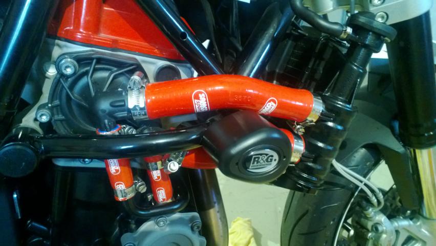

F800GS Kit , man sieht viel zu kurz Bild

Ich weiss von ihm das die Schläuche nicht zu 100% komplett draufsitzen und er den Kühler verstellt hat
Und der untere Schlauch musste mit einem Ratscheband "rundgezogen" werden weil der Bogen des F800 Kit nicht passt

Sonderanfertigung...
unterer Schlauch mit "Stützring" rund drücken müssen, da der Knick zu schwach war...
ordentlich entlüftet und inzwischen 5000 km ohne Probleme damit...!
