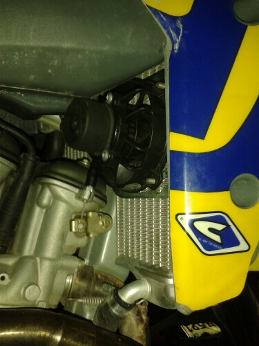

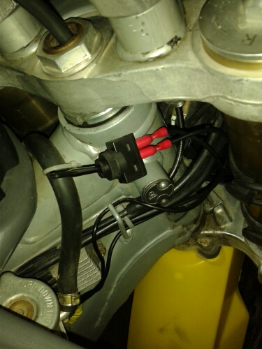

Jou, also für 50€ gehts auch besser. Ich habe an meiner 04er und nun 06er TE einen originalen Lüfter von einer TE 610 dran. Baujahr weiss ich nicht, aber gib mal bei eBay Husqvarna Lüfter ein, da kommt dann einer. So einer mit grauem Plastikgehäuse.
Das habe ich dann etwas angepasst, da er etwas tiefer muss, einige Löcher gebohrt und die Gummiklappen entfernt. Ich wollte die Thermostat Variante nicht, ist mir zu aufwändig. Einfach ein Kabel gelegt und einen Schlter an die obere Gabelbrücke geschraubt. Brauche ihn eigentlich fast nie, da die Kleineren, also 250er und 310er praktisch nie kochen, mache ihn aber immer an wenn ich ackern muss. Die 450e TEs einiger Kollegen kochen recht häufig...

So, hier mal die Bilder, besser ging grad nicht, sie steht an der Wand und ist etwas zugestellt:
und der Schalter:
Werde es bei Bedarf mal updaten, wenn gewünscht. Also ohne Tank, damit man es richtig sieht und ggf. auch Maße abnehmen kann...
Glaubst du mir jetzt, dass es passt? Die Kühlerprotektoren sind auch drin und kommen dem Kühler nicht in die Quere. Musst ihn halt mal dranhalten und schauen, am besten mit Tank, damit der dann hinterher nicht im Weg ist...

Das reicht vollkommen.
Bei dir ist es auch eng...aber das sollte bei mir passen.
Hast du den halter selbst gebaut oder ist das auch der 610er halter?

Ja eng isses, passt aber. Das ist der Halter von der 610er, nur eben modifiziert. Ja, hab ich doch gesagt- gibts bei eBay...
Der muss gestutz werden und ein oder 2 Löcher müssen gebohrt werden. Sieh nur zu, dass er nicht zu hoch und nicht zu tief sitzt. Achte auch darauf, dass du ihn richtigrum anklemmst. Er soll Luft durchn Kühler ziehen und keine reindrücken...

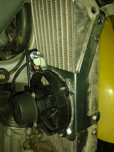

So hat was gedauert, hab mir den Lüfter der TE610er von 2006 besorgt.
Und passt ziemlich gut. Muss nur mit geringem Aufwand angepasst werden.
Den Zug kann man durch das Kunststoffgehäuse gerade durch verlaufen lassen.
Jetzt müssen nur noch die 12V her ;-)

:Top: die holst dir mit sicherungsei einfach von der batterie. mit kippschalter oder thermoschalter?
