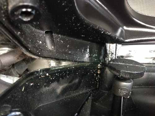

Moin, ich möchte Mal an das Thema anknüpfen.
Bin gerade von einer kleinen Ausfahrt zurück, da fällt mir auf, dass Öl aus meinem Luftfilterkasten tropft. Nach dem Aufmachen und Auswischen bin ich mir jetzt ziemlich sicher, dass das Öl über den Entlüftungsschlauch in den Kasten gelaufen ist. (Blau kommt vom Filter, grün vom Motor)
Hat jemand Erfahrung damit, oder das selbe schon Mal gehabt? Ich bin mir gerade nicht sicher, wie ich damit umgehen soll BildBildBild

Motorölstand ist eventuell zu hoch.

Das wird es denke ich Mal sein, im geraden Stand ist das komplette Sichtfenster bedeckt. Dann werde ich die Tage Mal einen Wechsel vornehmen, steht sowieso an.
