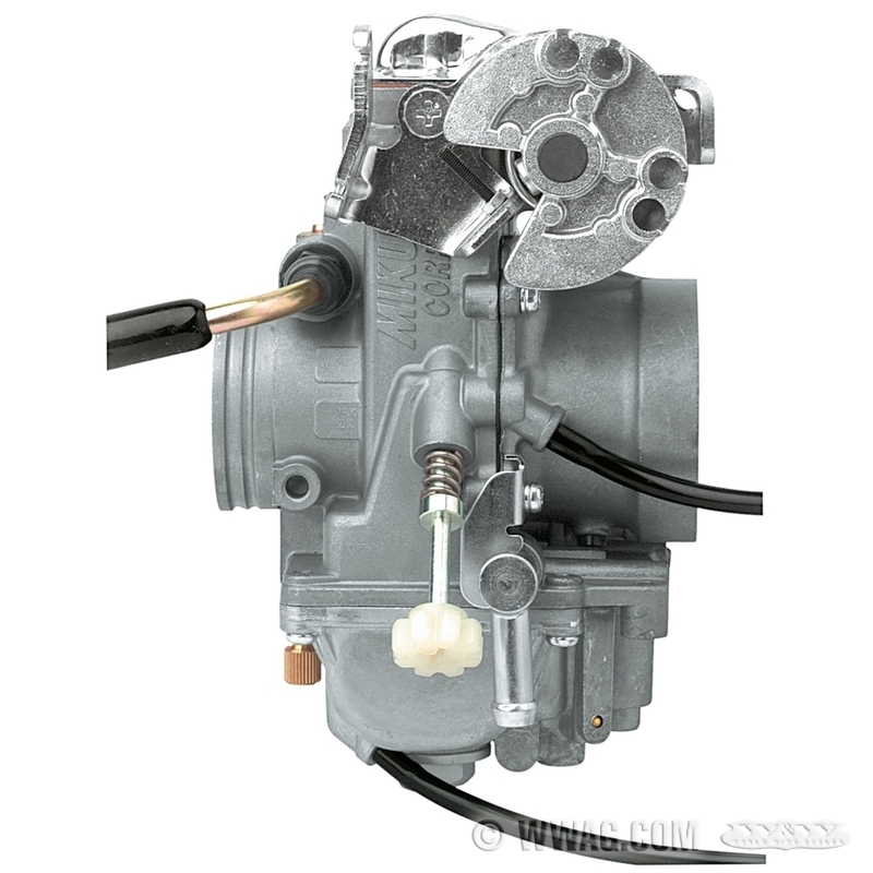

oder meinst sowas hier... --> druff drigge

Ist damit evtl. gemeint ob der Gasschieber direkt oder über eine umlenkung "nach oben geszogen" wird?
Gaszug wird direkt im Gasschieber eingehängt.
So z.B. bei einem Mofa, Hercules Prima 5
Gaszug wird an einer Außen,- oder Innenseitigen "Scheibe" eingehängt welche mit einer Umlenkung verbunden ist die den Gasschieber nach oben bewegt.
So z.B. bei meiner CR390
