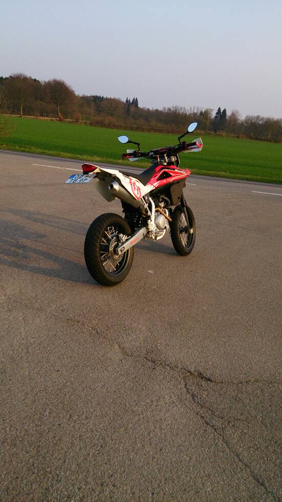

Kannst dir auch den weißen stummel der über bleibt mitm heißluftfön runter biegen
[attachment=-1]uploadfromtaptalk1397294043866.jpg[/attachment]

SMR Driver hat geschrieben:Kannst dir auch den weißen stummel der über bleibt mitm heißluftfön runter biegen
Hatte ich ja geschrieben ;-)
Aber danke. Hast du unten die Verstrebung bearbeitet und hast du evtl. ein Foto von der Seite? Wäre super - Danke!
