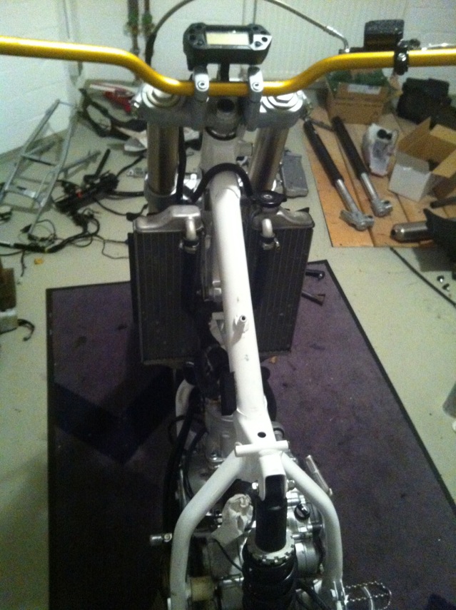

Re: 125 SMS Rahmen bei allen BJ gleich?
Also ich weiß, dass der Rahmen meiner 2012er andere Halter hat als der einer 04er, habe den nämlich zufällig grade hier liegen. Der Tank wird bei den neueren Rahmen durch eine Schraube oben in der Mitte des Rahmens gehalten. Bei den Älteren ist das anders. Also kannst du da glaube ich nicht so viel machen, solange du nicht am Rahmen rumschweißen willst...
- Don
Mein Tank wird auch durch eine Schraube durch die Rahmenmitte gehalten.
Also was ich meine ist, dass bei den neueren eine Art "Bolzen" auf dem Rahmen steht, wo ein Gewinde drin ist. Da wird der Tank dann raufgesteckt und festgeschraubt.
Mit Gewalt wird das nichts, da der Rahmen der älteren Huskys da ja gar nichts hat...
So hier jetzt mal ein Bild zur Aufklärung
emti hat geschrieben:An der Tankaufnahme hat sich meines Wissens wirklich was geändert. Das ist aber nicht der Rede wert und leicht passend zu machen, wenn es mit ein bissl Gewalt nicht sogar so passt.
- IMG_2680.jpg (166.87 KiB) 1003 mal betrachtet
Asche auf mein Haupt, da ist wohl doch nicht alles gleich geblieben. Diesen Bolzen hat mein Rahmen tatsächlich nicht.
Das mir auch neu
Aber da kann man ja ohne Probleme was drauf schweißen.
