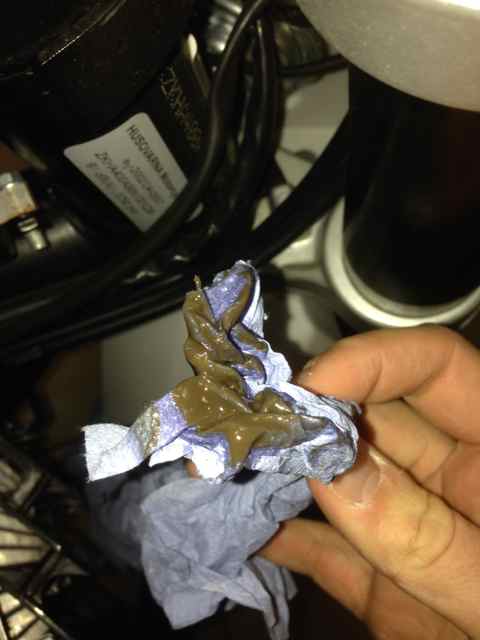

Hey Leute,
hab ein Problem mit der 630 das mir große Sorgen bereitet. Die SM630 hat 4100 KM auf der Uhr und war gerade beim Enduro Koch in Massenbachhausen für HU, eine verfrühte 5000 Inspektion und allgemein Durchsicht bevor ich sie gekauft habe. Gerade deswegen könnte ich jetzt umso mehr am Strahl kotzen. Ich hab sie in meine Garage gestellt wo sie dann knapp über eine Woche stand. Bin gestern zu ihr gegangen und hab ne relativ große Pfütze mit roter Flüssigkeit unter ihr gesehen. Soweit so gut. Kühlerflüssigkeit geprüft und da hat einiges gefehlt. Hab es aufgefüllt und dann über Nacht stehen lassen mit blauen Werkstatttüchern drunter um zu sehen falls was tropft. Auf dem Papier war lediglich ein Tropfen. Hab dann in den Kühler geschaut und gedacht ich Fall ins Koma....
Es ist einfach nur zum Kotzen... Woher kommt das, was kann das sein?
Wie konnte er das übersehen?
Ich bin gerade echt sehr frustriert...
Ich bitte euch um Hilfe....

auf dem Foto sieht das aus wie Öl- bei einem PKW hätte ich jetzt getippt, das die Zylinderkopfdichtung kaputt ist. Da ist Öl im Kühlwasser immer ein sicheres Anzeichen.
Pack die Kleine auf den Hänger und wieder hin damit.

Es ist zum Kotzen.Ich habe sie extra zum Händler gebracht damit er sie durchschaut um mir genau SO ETWAS zu sagen bevor ich dem Typ den vollen Verkaufspreis bezahl.
Wodurch kann eine Kopfdichtung zerstört werden?
Es blubbert auch im Kühler.. also is definitiv die Kopfdichtung... Was denkt ihr kostet eine Reparatur in einer Werkstatt? :cry:

da gibt es einiges warum sowas kaputt gehen kann. Thermische Überbelastung, beim abnehmen des Kopfes die alte wieder eingebaut, bei der Montage beschädigt ect.
Es kann auch ein Riss im Zylinderkopf sein. Das hatte ich mal bei meinem alten T4.

Vielleicht hat sie auch irgendwo ein kleines Leck gehabt,das unbemerkt blieb.
Irgendwann ist dann so wenig Kühlmittel vorhanden,das die Kopfdichtung unweigerlich Schaden nimmt.
Die Pfüze die Du unter dem Bike hattest,kam wahrscheinlich von der letzten Fahrt.
Da hat sie wahrscheinlich schon gekocht,und dann nach dem Abstellen etwas rausgedrückt.
Je nach dem wie heiß sie wurde,kann es auch sein das noch weitere Teile Schaden genommen haben (Zylinderkopf verzogen etc.)
Das heißt die Reparatur sollte jemand machen,der auch den umliegenden Teilen Beachtung schenkt.
In älteren Betriebsanleitungen steht noch,das der Flüssigkeitsstand regelmäßig/häufiger vor Fahrantritt zu prüfen ist.
Bei einer vernünftigen Werkstattdurchsicht hätten die ein Leck und auch die fehlende/ölige Kühlflüssigkeit sehen erkennen müssen.
Aber wie das so oft bei Werkstätten ist,wird wegen Zeitdruck etc. auch gerne viel übersehen.
Die ziehen sich sicher nicht den Schuh an.
Schau mal wo das Leck ist.
Vielleicht liegt der Schaden ja schon länger vor,und der Vorbesitzer wusste davon.
Man erkennt das,wenn sich Verkrustungen/Ablagerungen im Bereich des Lecks/Motors gebildet haben.
Die entstehen nicht von heut auf morgen.
Ich denke eine freie Werkstatt wird für den reinen Kopfdichtungswechsel incl. Material und Flüssigkeiten rund 5-600 Euro dafür nehmen.
P.S:Schau mal auf die Rechnung der Inspektion.
Würde da Kühlmittel erneuert/berechnet?
Dann hättest du schon mal eine Spur wenn Du verhaften könntest.

Ich würde als erstes mal CO Test machen, wenn möglich und falls es dann wirklich die Kopfdichtung ist mal die Wasserpumpe checken, nicht das die ausgefallen ist und den ganzen Schlamassel verursacht hat. Hast du den regelmäßig den Kühlwasserstand kontrolliert vor Fahrtantritt?
Normalerweise hätte das ja bei der Endkontrolle, sprich Probefahrt auffallen müssen......wenn das schon so fortgeschritten ist wie bei dir :keks: !

... wie sieht das Öl aus? Meine hat nur Kühlwasser am defekten Kühler verloren wenn das Kühlsystem unter Druck stand, so nach dem Motto Motorrad heiß abstellen, Wasserverlust mit Lache auf dem Boden, kalt dann kein Wasserverlust mehr. Mein Leck an der Lamelle war auch nur schwer zu finden, Kühler war nur im unteren Bereich feucht und beim Fahren hat Kühlwasserspritzer auf der linken Seite. Erst nach der Demontage und Beaufschlagung mit wenig Pressluft konnte ich den Riss finden. Frag mal den Blackmadness, der hatte auch diesen Schlonz im Kühler, war aber wohl nicht die Kopfdichtung.
Lies mal
http://husqvarna-forum.de/viewtopic.php?f=3&t=43762

Irgendetwas lässt mich hier nicht zwingend an die Kopfdichtung denken, eher an die Geschichte mit der Wasserpumpe. Es kommt doch immer darauf an, welche Kanäle jetzt ungewollt in Verbindung stehen...
Wie der Bastel schon sagt, wie sieht das Öl aus? Die einzige, mir aus dem Stegreif in den Sinn kommende Stelle für Öl im Wasser, ist die vom Kettenschacht ausgehende. Das die Kopfdichtung dort einfach mal so kaputt geht, ist schon höchst ungewöhnlich. Im weiteren hat die Maschine eine äusseren Wasserverlust, bei heftig durchgebrannter Dichtung hast Du einen inneren Verlust, der sich durch Ausstoss von Wasserdampf äussert. Auch ist häufig ein schlechtes, stotterndes Anspringen zu beobachten, wenn Wasser nach dem Abstellen in den Brennraum drückt. Nur wieso soll dann das Öl so dermassen verschlammt sein? Und die Dampfblasen im Kühler - ist das nicht einfach ein Blubbern der zirkulierenden Flüssigkeit? Zuwenig Wasser kann natürlich mit der Zeit eine Überhitzung und daraus folgend ein Durchbrennen der Dichtung zur Folge haben. Das wäre aber nicht die Ursache.
Mir geht es mehr darum, dass man nicht in verständlicher, aber letztlich blinder Wut alles auseinander reisst und die Ursache übersieht.
Sollte Wasser in Öl geraten sein - und danach sieht es schwer aus - dann empfiehlt es sich den Motor durch mehrere Ölwechsel durch zu spülen. Frostschutz haben die Lager gar nicht gerne - unter Druck stehende Gleitlager hauptsächlich - aber da haben wir ausser ein paar harmlos mitlaufenden Büchsen im Getriebe nichts zu befürchten.

NoTolerance hat geschrieben:...Er sagte das der Koch eigentlich als gute Werkstatt bekannt sei und das nach getätigter 5000er Inspektion auf seine Kappe nehmen sollte.. Je nachdem was zu richten ist sollte er mir zumindest sehr entgegen kommen was den Preis angeht...
Wenn ich so was lese, stellt es mir schon mal leicht die Nackenhaare auf...So eine Aussage würdest Du von einem Arzt vermutlich nie hören - nicht mal im privaten Kreis. :evil: Wie kommt eine Zweitwerkstatt dazu so was zu sagen?! Ich sage das jetzt aus der Sicht einer Person, die früher mal in der Werkstatt gearbeitet hat. Der Spruch "seit dem Service blablabla..." gehört zum Standardrepertoire von bald 90% der Kunden. Nur weil sich die Firma Koch auf Armeslänge deinem Motorrad genähert hat, ist sie nicht für die Vorgeschichte der Maschine verantwortlich. Möglich, dass sie den Mangel übersehen hat. Sehr gut möglich aber auch, dass der Schaden in den letzten Tagen aufgetreten ist oder kurz vor dem Durchbruch stand. Wie der Schlüssel schon sagte, beginnende Verluste kann man auch an verräterischen Spuren aussen sehen - und Du hast ja die Maschine vor dem Kauf angekuckt, oder? 8-)
Kann auch sein, dass so ein O-Ring, Dichtung etc. an der Pumpe den Geist aufgegeben hat - warum auch immer ist jetzt mal zweitrangig. Wenn die Pumpe dann das Wasser schön mit dem Öl quirlt, braucht es nicht mal so viel, damit es so aussieht wie bei Dir.
Bei allem verständlichen Ärger heisst es jetzt mal abzuwarten. Der Verkäufer scheint ja entgegenkommend zu sein und wenn Du am 6. - am ersten Arbeitstag im neuen Jahr :gigs: - argumentativ nicht grad mit der Abrissbirne in die Werkstatt polterst, kann es sein, dass du mit der Firma Koch zusammen eine Lösung findest. Für die ganze Vorgeschichte verantwortlich machen kannst du ihn nicht...
Wenn nicht, würde ich das Angebot vom Schlüssel annehmen. Er ist Schrauber und hat sicher Ahnung.

Ich denke mal, das die aufgezählten Eventualitäten auch in Eigenregie repariert werden können und mal einen neuen Zylinderkopf oder Zylinderstation ausgenommen auch nicht die milijarden von Euros kosten.
Ich würde mir ein Werkstatthandbuch besorgen, einen guten Werkzeugkasten kaufen und die Ursache nach den hier gemachten Vorschlägen ergründen und beheben. :flex:

Würde auch mal die aufgezählten Sachen checken, wie z.B. Wasserpumpe, Lecks etc. is ne Sache von 1h.
Und müsste bei ner kapputten Kopfdichtung nicht auch Kühlerwasser im Öl sein? *vorsichtig fragend*^^ Sonst kannst ja mal das Öl ablassen und checken.

... emulgiertes Öl siehste schon im Schauglas
