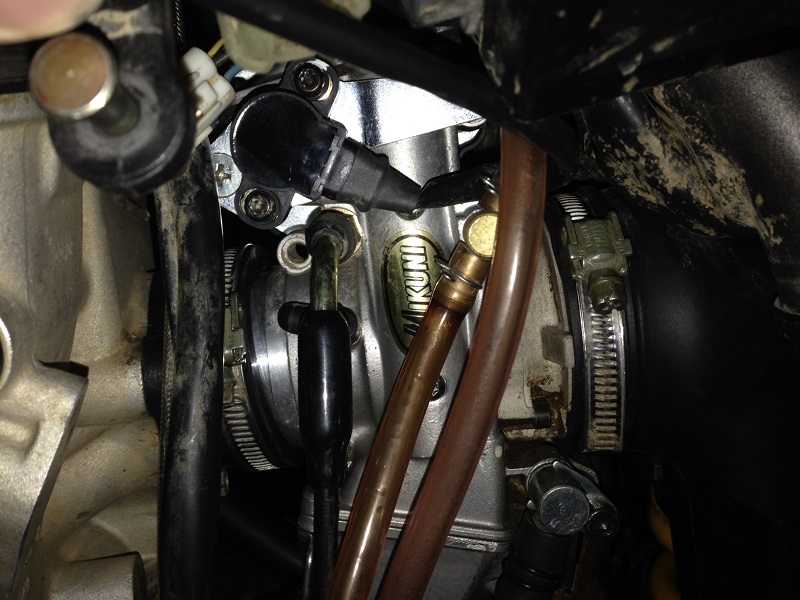

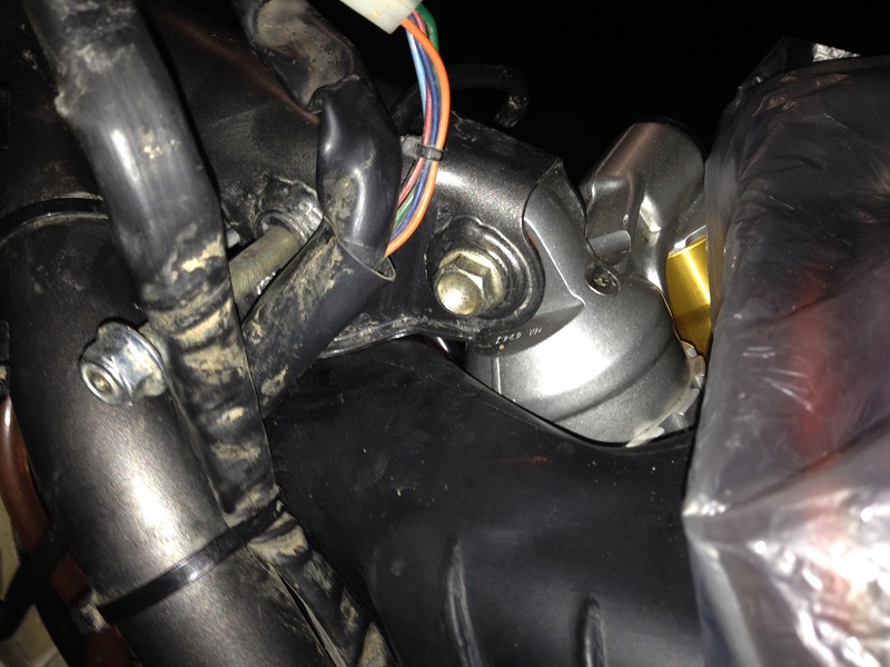

Hi hab heute probiert meinen vergaser in die 510 einzubauen. Aber das Teil will einfach nicht reinpassen, da einfach zu wenig platz vorhanden ist :klopp: . Hat vielleicht jemand einen tip für mich?

Ist doch schon fast drinne :P
Mit silikon sprey mal einsprühen die schelle noch ein stück aufdrehen.
Da es kalt ist das gummi steiß ist, mal mit nem föhn oder warmes wasser das gummi weich bekommen ;)

danke für den tip :Top: . hab angst das dadurch der ansaugstutzen unter spannung steht und mir auf lange sicht gesehen reist. Irgendwie muss das schon da rein. Aber ist das normal das das dort alles so eng ist. Mir es des schon beim ausbau aufgefallen. Allerdings hatte ich noch nie solche probleme einen vergaser einzuhauen :D. Komm mir vor wie der größte depp :ka:

Proplem behoben. Der Stutzen war wegen der kälte so kalt und dadurch das eru neu war enorm hart und hat sich kaum biegen lassen.
Hab jetzt den alten wieder eingebaut. Der dürft die nächste saison halten. :D
